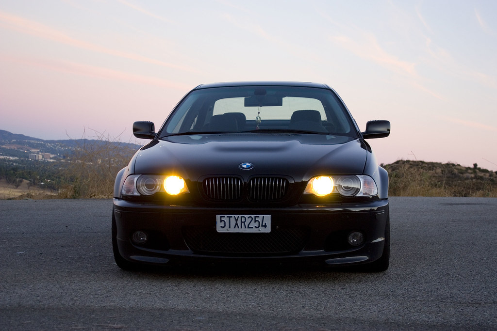

    ciao a tutti ho intenzione di autocostruirmi le luci diurne come in america, cioè gli abbaglianti che stanno accesi a bassa intensità appena si mette in moto l'auto solo quando tutte le altre luci sono spente e che si spengono quando si gira il devioluci su luci di posizione o su anabbaglianti.
    partiamo da questo schema
    consigli?

    Ciao, lo schema può funzionare. Mi interessa!
    Per sicurezza, dovresti fare in modo che non ci sia ritorna di corrente sul devioluci degli abbaglianti...

    le anabbaglianti non mi piacciono preferisco gli abbaglianti depotenziati come le americane!
    quelle due luci al centro con tutto il resto spento la rendono molto aggressiva
    marco cosa intendi per ritorno al devioluci?
    inoltre un'altra informazione: quando ci sono accesi gli abbaglianti depotenziati di giorno e per caso aziono la leva degli abbaglianti per lampeggiare che succede? si accendono correttamente o arriva troppa corrente che fulmina le lampade?

    da quello che capisco dal tuo schema, tu hai intenzione di lavorare sui cavi di potenza.
    Per evitare che ci sia un "ritorno" di corrente dagli abbaglianti, dovresti mettre un diodo o qualcosa del genere. In teoria non dovrebbe succedere nulla (la sorgente di alimentazione è la stessa), ma visto quanto può costare un modulo luci....
    L'idea delle luci diurne sugli abbaglianti a mezza potenza non è male, ottieni la stessa visibilità degli anabbaglianti con minore consumo di corrente e di lampadine. Inoltre non rimangono accese cose che non servono (luci interne ecc...) dovresti fare lo stesso con le luci di posizione posteriori.
    Aspettiamo conferme da utenti più preparati di me in elettrotecnica e modulo luci...

    le luci diurne sulle e46 sono gli abbaglianti con potenza del 30% della luminosità naturalmente i fari posteriori non si accendono, questo è il funzionamento delle luci diurne su e46

    è in qualche modo possibile attivare questo funzionamento in maniera più semplice sulle nostre (ho visto su altri marchi che basta aggiungere un relé o ponticellare dei contatti nella scatola fusibili)? Oppure bisogna per forza fare questo casino.

    infatti quoto quello che dice Peppe, la funzione è attivabile anche in conc. bmw, altrimenti bisogna creare un circuito di modulazione, un relè non fà altro che far accendere a pieno regime l'abbagliante e dà al 100% fastidio anche di giorno, mentre lui deve accendersi ma con luminosità ridotta come se fosse tipo una luce di posizione

    però da quanto avevo capito nelle nostre concessionarie la codifica non fa accendere gli abbaglianti depotenziati ma gli anabbaglianti

    tutto giusto,in conce ti codificano gli abbaglianti a questa funzione,io ho visto dal vivo una M3 con questa funzione attivata
    comunque come luci diurne si possono usare gli angel eyes:wink:

    no sono gli abbaglianti ma depotenziati, gli anabbaglianti non posso coesistere perchè chi ha lo xenon che fà ha una luminosità inferiore con la lampada xenon? non mi sembra, tutte le auto che possono attivare tale funzione luci diurne o hanno gli abbaglianti depotenziati o le luci di posizione accese
