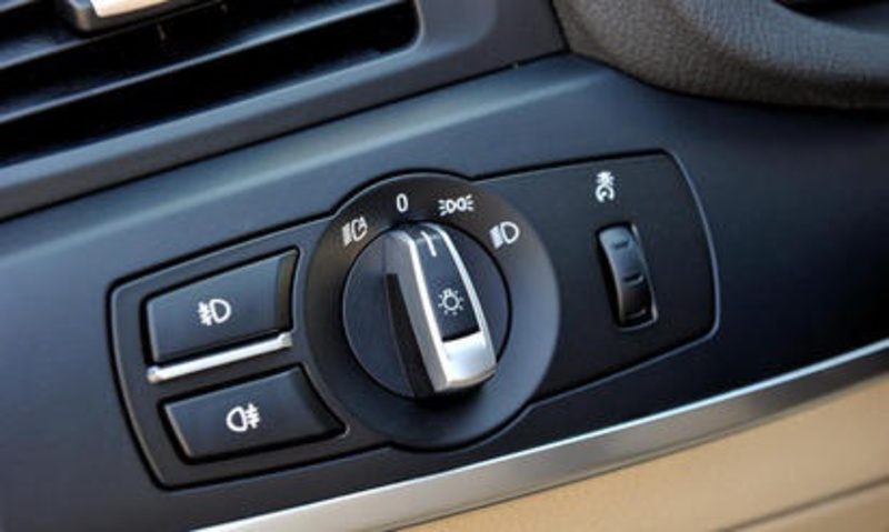

    No se è impostato su 0 non si accendono le luci posteriori.
    Per farlo dovresti avere l'optional di accensione automatica delle luci, per intenderci oltre alla posizione 0 e alle altre due dovresti avere l'opzione di spostare il selettore a sinistra della posizione verticale (posizione 0) che indica la modalità automatica.
    Questo per intenderci ancora meglio
