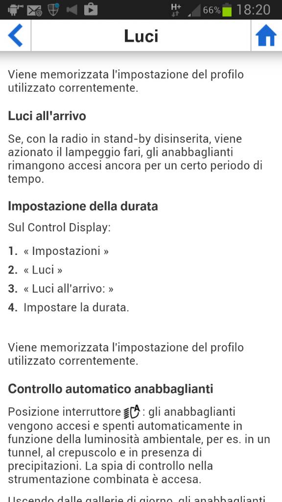

    Nella mia e91 una volta spenta, per illuminare la zona di parcheggio toglievo la chiave, tiravo la leva commutazione abbaglianti e potevo dare un tempo utile x tenere gli abbaglianti accesi. Con la mia adesso non riesco a farlo. Ha il cambio automatico. Suggerimenti ?

    Luci all'arrivo.....così si chiamano sul manuale ed il funzionamento è descritto nell'allegato.
    Spero di esserti stato di aiuto.....ti consiglio di scaricare App per smartphone che è molto comoda oppure gardare il libretto direttamente sul display della vettura. .

    Ciao Walter...secondo te cosa significa "radio in stand-by disinserita"? Se è in stand-by vuol dire che è disinserita....boh? In pratica...radio accesa o radio spenta??

    Ciao Danilo ,significa che la radio deve essere messa in stand/by con il pulsante Start/Stop e non dal pulsante/pomello del volume che la mette in OFF.
    Praticamente spengi il motore e dopo premi nuovamente per mettere la radio in stand-by (e spengere tutta la vettura) a quel punto si possono attivare le luci all'arrivo con la leva lampeggio fari (ti premetto che non ho ancora provato se funziona).

    Grazie!!! Proverò oggi stesso...
