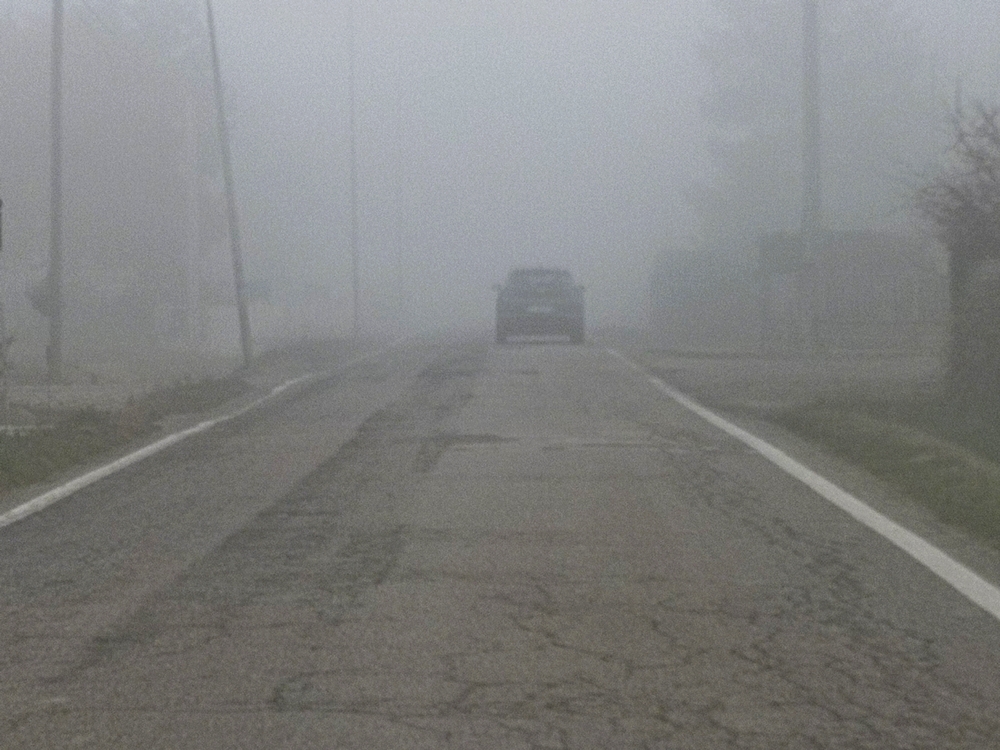

    Mi permetto di aggiungere che il sistema di accensione luci automatiche seppur comodo e per quanto valido, in alcune situazioni sia ancora da migliorare.
    Abito in Lombardia e sono costantemente in viaggio per lavoro in pianura padana e aree del nord Italia: in tutti questi anni di spostamenti mi sono ben reso conto che il tema "luci" sia estremamente importante per attirare l'attenzione degli altri conducenti ed evitare incidenti. Le distrazioni alla guida negli ultimi anni si sono accentuate, gli smartphone e l'internet mobile la fanno da padrone, e le "luci automatiche", invece, a volte remano contro... questo perchè le impostazioni dei sistema non tengono conto di alcuni fattori e nella stragrande maggioranza dei casi tengono accese le sole "firme luminose led" all'anteriore, mentre posteriormente i fari sono spenti. Questo succede anche quando, durante il giorno, ci sono condizioni di scarsa visibilità come pioggia battente o nebbia, condizioni che non eccitano il sensore al punto da passare all'uso degli anabbaglianti e luci di posizione posteriori. Questo fa si che ci si ritrovi con decine di veicoli poco visibili ed i conducenti, abituati a lasciar fare al sistema automatico, non sono a conoscenza della loro "scarsa visibilità". Nel mio caso ho ovviato programmando l'auto con Carly ed attivando sempre le luci di posizione posteriori. Poi, nella nebbia od in condizioni di scarsa visibilità, forzo l'accensione degli anabbaglianti e quando un veicolo mi sta a debita distanza, accendo i fari antinebbia/retronebbia supplementari, spegnendoli quando i veicoli che precedono/seguono sono ravvicinati.
    Nell'immagine sotto un veicolo con i fari automatici attivi in condizioni di scarsa visibilità: il conducente non ha forzato l'uso degli anabbaglianti e fari supplementari, affidandosi al sistema automatico e risultando così non sufficientemente visibile. E' pericoloso per sé e per gli altri.
