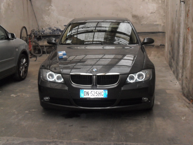

    Io ho sostituito le mie luci di posizione (E90 del 2008 - fari xenon adattivi) con le luci da Xenonvision Italia - 8W a led. Mi trovo molto bene, non danno errori, hai 2 anni di garanzia. Ti consiglio XenonVision.it[​IMG]
