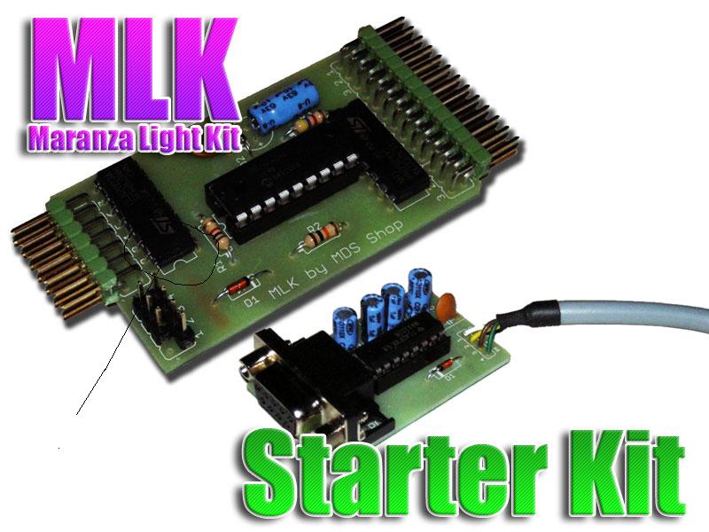

    Scusate ma le foto le ho prese da Internet...

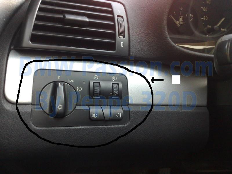

    e guarda caso proprio di Peppe... 1° immagine.. .smontare il pezzo dove ci sono le luci ... (all interno cè una centralina)[​IMG]

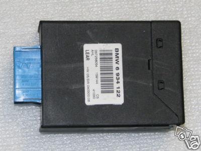

    Questa é la centralina all interno.
    ha dovuto sostituire un trasmittitore di corrente bruciato.. SPECIE QUELLO CERCHIATO.
    IL TUTTO MI É COSTATO 150 FR, CON UN POCHETTINO DI SCONTO..
    IL PEZZO 36 FR = 25 EURO
    PIÙ MANODOPERA = 70 EURO CIRCA

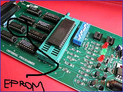

    Dentro quella centralina, cè una scheda simile
    Ed é saltato un pezzo cerchiato (diffusore di corrente) "bruciato"... oppure penso che si possa chiamare tranquillamente Eprom.
    Mi ha detto che é molto strano, essendo quello della BMW un materiale buonissimo...
    Infatti é la prima volta che li succedeva.

    Quella che hai cerchiato non è una eprom a vista.
    L'eprom (ma sarà una eeprom) è quella sul zoccovo verde.
    Ma tu quel programmatore ce l'hai?
    Mi dai la sigla sopra il chip?
    Non ho capito perchè hai postato il circuito di un programmatore. :-k

    Ma no perché l'ho trovato in internet il disegno...
    Era per far spiegare a Peppe qual era il pezzo ..
    Naturalmente nel bmw é un pò diverso.. .8-[

    Ah ok.
    E vabbè è un integrato, chip, IC, circuito integrato chiamalo come vuoi!

    Non ricordo bene il layout del PCB della centralina ma sicuramente era un ULN2003 o simila da 70cent :confused:
    Ma praticamente ti hanno detto di aver sostituito una EEPROM?
