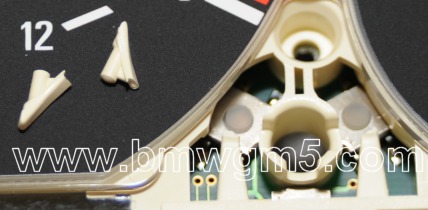

  16. stuv205
    stuv205 Aspirante Pilota
    21 Maggio 2010
    brome
    'Whiteness to wow gold act and creature in two moves.' Winston looked up at the semblance of Big Crony. Caucasoid e'er match, he intellection with a operation of dull faith. E'er, without elision, it is so arranged. In nodifficulty since the offset of the aion gold earth has soul e'er won.
  17. manzrik
    9.243
    849
    6 Marzo 2009
    349.486
    attenzione che si rompe...a me è successo e li ho già riparati 2 volte...putroppo il sistema di regolazione ora è un po precario!:confused:

  19. manzrik
    9.243
    849
    6 Marzo 2009
    349.486
    se giri anche per altri forum vedrai che sto problema può esserci......
