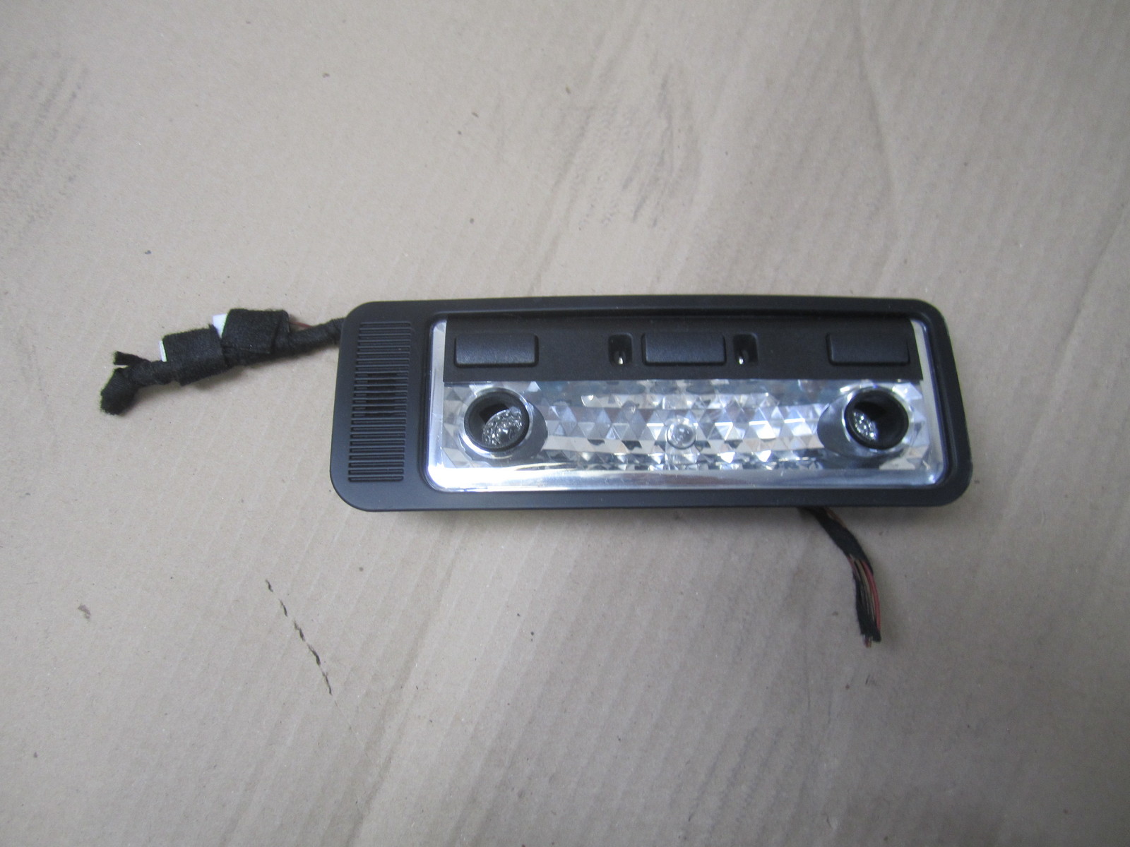

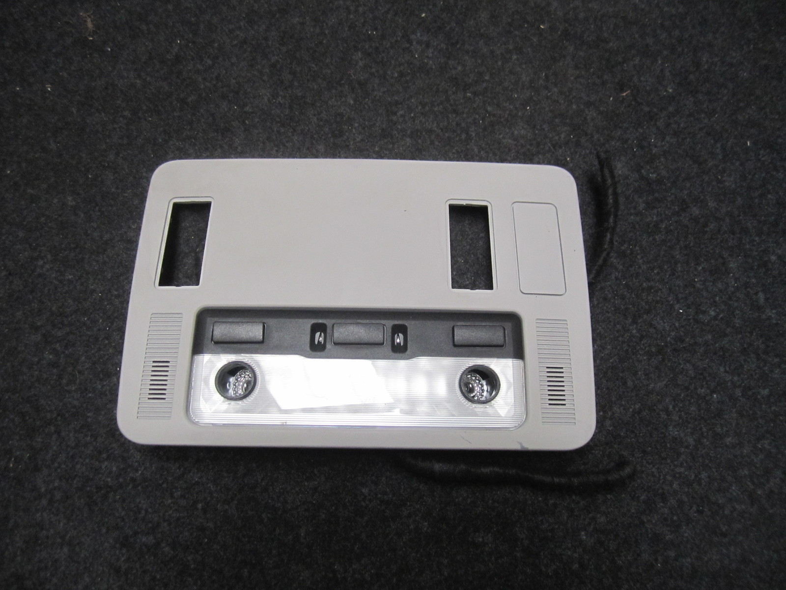

    5. luci plafoniere interne
    … io ho le plafoniere "base" ( http://img1.annuncicdn.it/3d/4d/3d4dd7eb8f24bec9b95b25c0037e9c15_orig.jpg ) e vorrei mettere quelle con spot lettura.
    - codice plafoniera centrale: 63316962046
    - codice plafoniere posteriori: 63316962049 + 63316962050
    - topic: http://www.bmwpassion.com/forum/showthread.php?244740
    Già letto il topic ma è per le berline, per le coupè ci sono accorgimenti particolari?

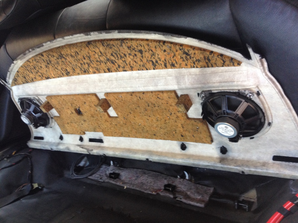

    Faccio una piccola anticipazione, ecco qualche foto dei lavori in corso....
    hosting immagini
  9. Grazbazz
    8.063
    651
    18 Agosto 2011
    80.090.533
    Un consiglio.
    Lascia perdere i pezzi nuovi in conce e prendi pezzi usati in buono stato.
    Spendi notevolmente di meno e spesso trovi pezzi già con connettori e fissaggi che ti consentono di risparmiare tempo e denaro.
    La maggior parte dei lavori che intendi fare è abbastanza semplice da realizzare e molti hanno parti in comune.
    Ad esempio sia lo specchio fotocromatico, le alette che gli spot di lettura hanno bisogno di un positivo dedicato.
    Se segui il mio tread vedrai che dopo aver montato le plafoniere con gli spot, utilizzando lo stesso positivo ho alimentato sia le alette che lo specchio.
    Ps: forse delle alette in più potrei averle ...
