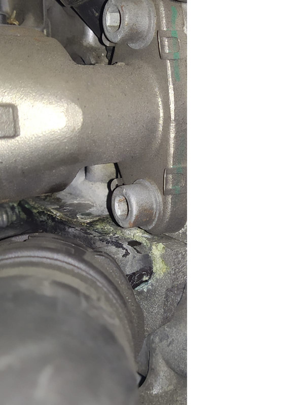

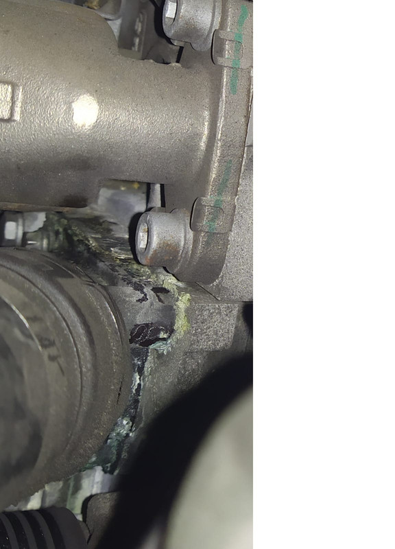

    questo meccanico mi ha trovato un problema alla flangia di refrigerante (porta termostato) e siccome è davvero gentile mi fa i lavori preferendo se gli porto io i pezzi visto che guadagna sulla manodopera e non sui componenti dato che abbiamo un amico in comune, ora vi mostro la foto e volevo il vostro parere se effettivamente perdo acqua da quel punto e visto quella specie di muschio verde mi consigliate l'intervento. a motore acceso io non ho notato uscita di acqua.

    Dalla foto non sembra certo olio quello,propendo anche io che assomigli più a liquido refrigerante che trafila.
    Tieni d' occhio se noti un calo dello stesso nella vaschetta del liquido.

    no attenzione questo è un altro problema ed è ovviamente in un altro punto del motore.
    quindi non è normale quello che si vede? ovvero quel verde e sporcizia varia?
    devo sostituire?

    A mio avviso un qualsiasi trafilamento,in questo caso sembra liquido di raffreddamento,non è normale.
    Poi la causa va appurata dal meccanico,forse è una banale guarnizione da sostituire in quel punto...

    si mi ha detto di sostituire quel pezzo
