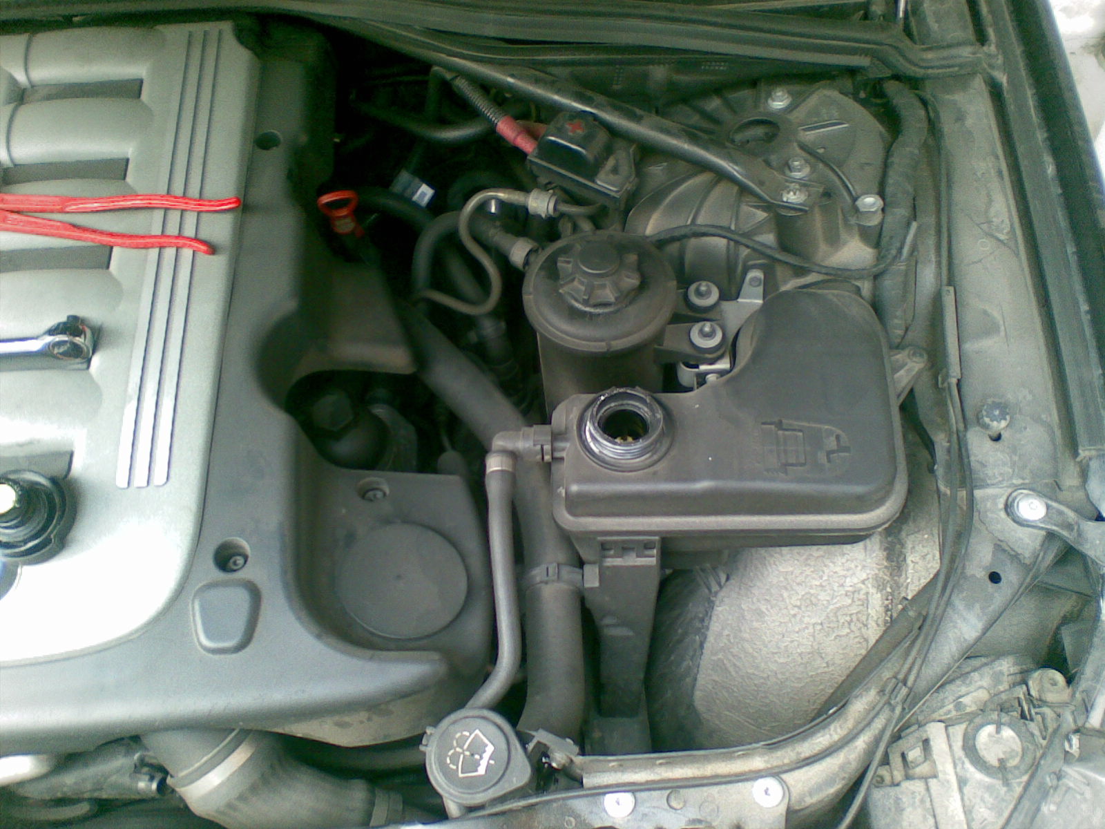

    s'è accesa + di una volta (ma sporadicamente) la spia del liquido refrigerante basso.
    La vaschetta del liquido refrigerante è quella che ho aperto nella foto ?
    Ho letto sul altre discussioni sul Forum che consigliano di aggiungere acqua e basta.
    Metto acqua o devo prendere un liquido specifico ?
    Grazie

    sì è quella. a me quell'avviso non è mai uscito. quando controllo il livello e rabbocco in genere uso il liquido per radiatori che è di colore rosso ed è quello specifico per i motori di nuova generazione (ricordo qualche dicitura riferita all'uso indicato per chi ha parti in alluminio ma non ricordo bene).
    Asus
    P.s. strano che ti esca così "spesso"..in genere un abbassamento si ha d'inverno in quanto entra in circolo anche nel circuito per il riscaldamento e d'estate...se non erro..

    Io controllerei se c'è una perdita sulla valvola di raffreddamento dell'EGR
    quelle si spaccano sistematicamente superati i 100.000 km
    Cmq il liquido da usare è quello blu, quello rosso è per i motori in alluminio, non so se mischiando liquidi differenti ci possano essere controindicazioni :-k

    prendi quello originale in Bmw da 5l costa all'incirca 7€...:wink:

    Comunque c'è il livello... come da disegnino... in pratica la prima tacca dovrebbe arrivare tra min e max, l'asticella quando apri deve uscire fuori galleggiando...tu sei sotto di brutto... dalla foto.
    vedi l'immaginina nel libretto uso e manutenzione qui:
    http://www.megaupload.com/?d=2LP4PUV0
    cercando "liquido refrigerante"
    Corretto livello del refrigerante a motore
    freddo - circa 20 °C:
    i Svitare leggermente il tappo del serba-
    toio di compensazione in senso antio-
    rario finch„ la pressione può sfuggire,
    poi aprirlo del tutto
    2. II livello dell'antigelo è corretto quando
    si trova tra le marcature Min e Max nel
    bocchettone di riempimento. vedi
    anche disegno accanto al bocchettone
    stesso
    3. All'occorrenza. immettere lentamente il
    liquido refrigerante fino a raggiungere il
    livello giusto. Non riempire eccessiva-
    mente il serbatoio.

    Anche il VW come il nostro ha basamento in ghisa e testata in alluminio, quindi penso che possa andare benone..
    :-kPiuttosto, cerca di capire da dove perde: a me su un'altra auto è capitato di avere una perditina, trascurata, fino a quando si è "sbregato " lo scatolo della termostatica ,che era crepato, in autostrada..#-o#-o
