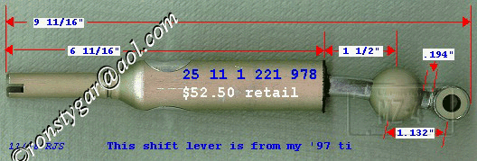

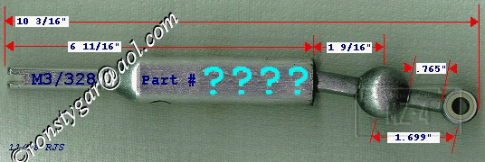

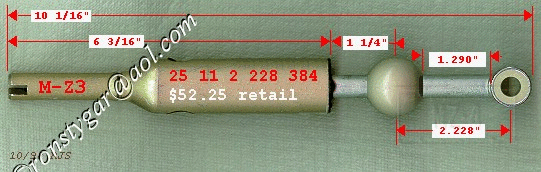

    120d + 330ci cabrio
    ho guardato,
    questa è quella che hai acquistato:
    e questa è quella originale di un compact E36:
    questa è quella della M3 E36 che volevo montare io:
    mentre questa è la + corte di tutte, però è da piegare se la vuoi montare:
