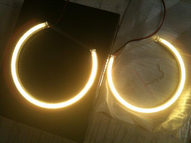

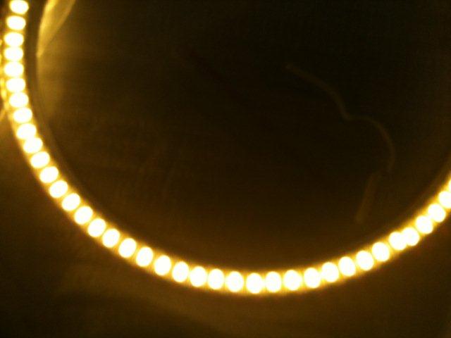

    Ciao ragazzi, dopo quasi un mese mi sono finalmetne arrivati gli angel LED 4300K dagli USA. Sono arrivati per posta, nessuna tassa doganale pagata. Il colore è molto diverso da quello dell'inserzione, non è giallo, ma un un bianco/panna come le X6 per capirsi....
    Nel fine settimana mi cimenterò nel montaggio e magari fornirò dati più precisi. A proposito... sono tutti e 4 di diametro uguale... misura interna cm11,6, misura esterna cm 13. Separandoli dal guscio, tenendo solo la basetta dei LED si arriva sui cm12,6 esterni
    Il venditore è il seguente:
    http://cgi.ebay.com/ebaymotors/BMW-LED-GOLD-4300k-ANGEL-EYES-BMW-E46-2001-2006-M3-_W0QQcmdZViewItemQQitemZ270623739937QQptZMotorsQ5fCarQ5fTruckQ5fPartsQ5fAccessories
    Una nota: Non vanno collegati alle luci di posizione come i CCFL, ma hanno un loro collegamento alla centralina e alla luce di cortesia. Si possono infatti collegare in modo che si accendano con l'apertura delle porte....
    Queste solo le foto degli angel... il colore nella foto dei 2 angel è abbastanza fedele come tonalità, soprattutto quello con lo sfondo bianco sotto...

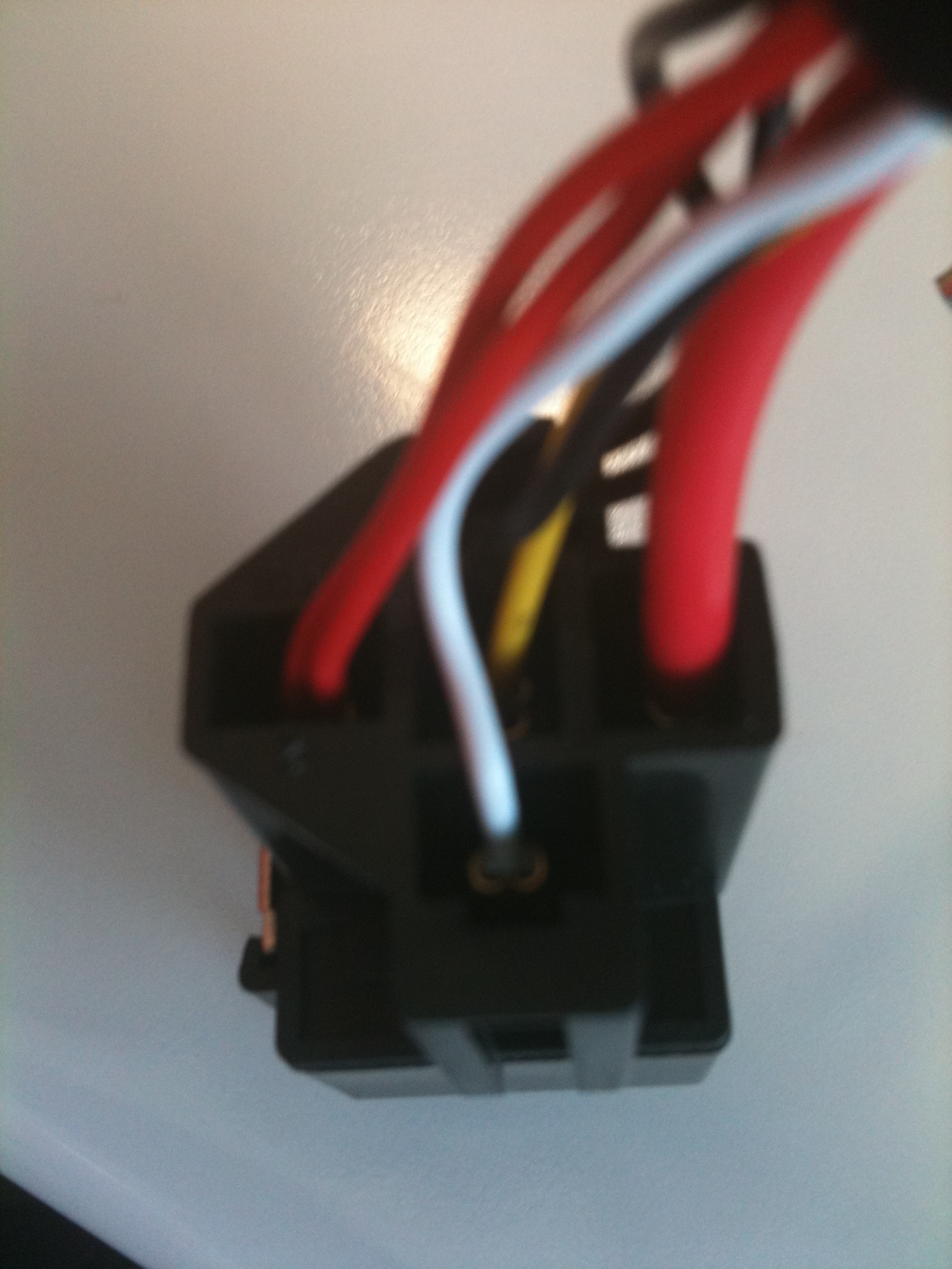

    la bobina del relè prende tesione dal positivo in dde e dalla luce vano piedi o perlomeno ci sono dei diodi?puoi postare una foto dello zoccolo del relè dove si vedano i fili? :D /emoticons/biggrin@2x.png 2x" width="20" height="20" />
  6. Grey
    Grey Secondo Pilota
    903
    140
    15 Gennaio 2008
    Verona
    53.848.739
    F36 420d /E39 520i Rest /Ex: E85-E46-E36
    Può andar bene così?
  7. manzrik
    9.243
    849
    6 Marzo 2009
    349.486
    perfetto!!!! :D /emoticons/biggrin@2x.png 2x" width="20" height="20" /> il pinout è sicuramente il classico di un relè 1 scambio...
    quando nn cè eccitazione dal filo bianco(luci vano piedi (pin 85))gli angel prendono corrente dal giallo(luci plafo(pin 87a)) altrimenti,DDE on e tensione sul bianco(pin85),commuta sul contatto NA e va a prendere alimentazione dal filo rosso (pin87)con l'occhiello!!! :D /emoticons/biggrin@2x.png 2x" width="20" height="20" />:D:D
    ovviamente pin 86 massa e 30 alimentazione angel,è ovvio! :D /emoticons/biggrin@2x.png 2x" width="20" height="20" />
