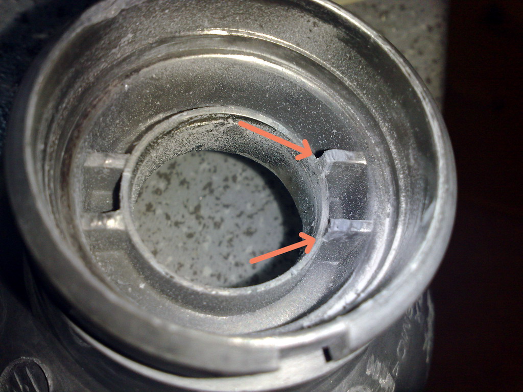

    Ho provato a far calzare i portalampade xeno per E46 sull'abbagliante dei Depo ma è impossibile senza modificare il faro come aveva suggerito il mitico Peppe.
    Così l'ho modificato come suggerito giorni fa da Peppe, ovvero nell'alloggio abbagliante ho limato i piolini che erano in alto a destra:
    La foto di Peppe è decisamente più chiara:
    Dopo aver modificato l'alloggio, ho preso il mio vecchio kit xeno (che era montato su portalampada anabbaglianti originali Bmw modificati), ho limato via i due piolini che contraddistinguono il portalampada anabbagliante da quello abbagliante e, come per magia, calza perfettamente sui Depo.
    (Il nastro isolante che vedete è provvisorio, solo per i test).
    Purtroppo poteva filare tutto perfettamente liscio? Ovviamente no!
    Tramite le operazioni sopra descritte il portalampada originale calza sui Depo ma la lampadina xeno, montata correttamente sul portalampada, rimane con la barretta bianca (che non ho idea di cosa sia) inclinata a destra.
    Ecco delle foto frontali della parabola, come vedere la barretta bianca che usualmente si lascia in basso mi rimane inclinata a destra, questo poichè l'alloggio abbagliante è leggermente inclinato rispetto a quello anabbagliante.
    Domanda: posso lasciarla così, ovvero non cambia niente, oppure è fondamentale che la barretta bianca sia rivolta verso il basso?
    L'unica controindicazione che riesco ad immaginare è un eventuale cono d'ombra provocato dalla barretta stessa ma, trattandosi dell'abbagliante, perso di poterlo tranquillamente trascurare poichè infinintesimale nel fascio abbagliante. Dico bene?

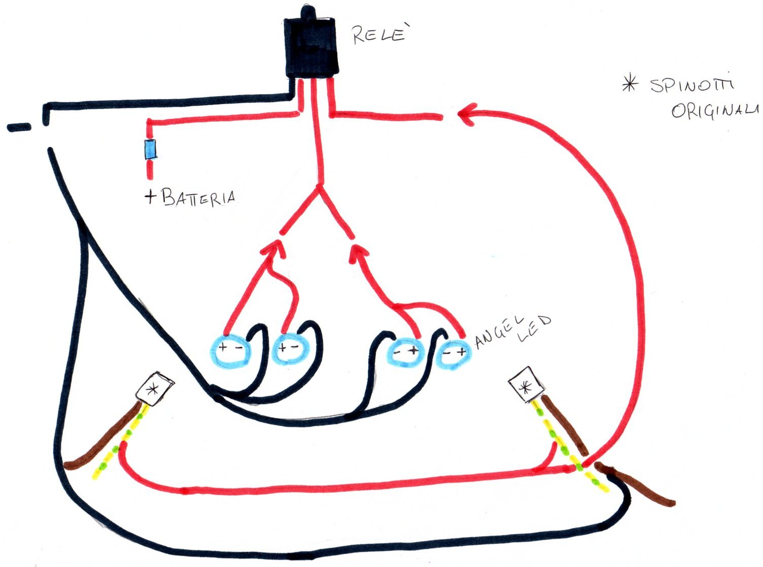

    Ciao Allora
    dal relè escono in effetti dei cavi rossi che sono :
    1- piu grande con fusibile interposto a metà ed anello finale penso vada al positivo batteria
    2 - Un rosso piu piccolo che esce vicino al rosso grande ma non so dove vada
    3 - Un nero che penso vada a massa
    4 - lungo il cavo invece si trova la prima uscita degli angels
    5 - Subito dopo si trova un altro cavetto rosso piccolo che non so dove vada
    6 - Ultima uscita angel.
    Cosi ad occhio credo che i due cavetti rossi piccoli dei punti 2 e 5 vadano rispettivamente al positivo luci posizione.
    Ditemi se ho detto cavolate:mrgreen:

    NO tutto esatto il piu che arriva dalla centralina luci seve solo per chiudere il relè che opportunamente alimenteto accenderà i led con corrente pulita e non da nterferenze digitali

    bene cosi ho capito come doverli collegare
