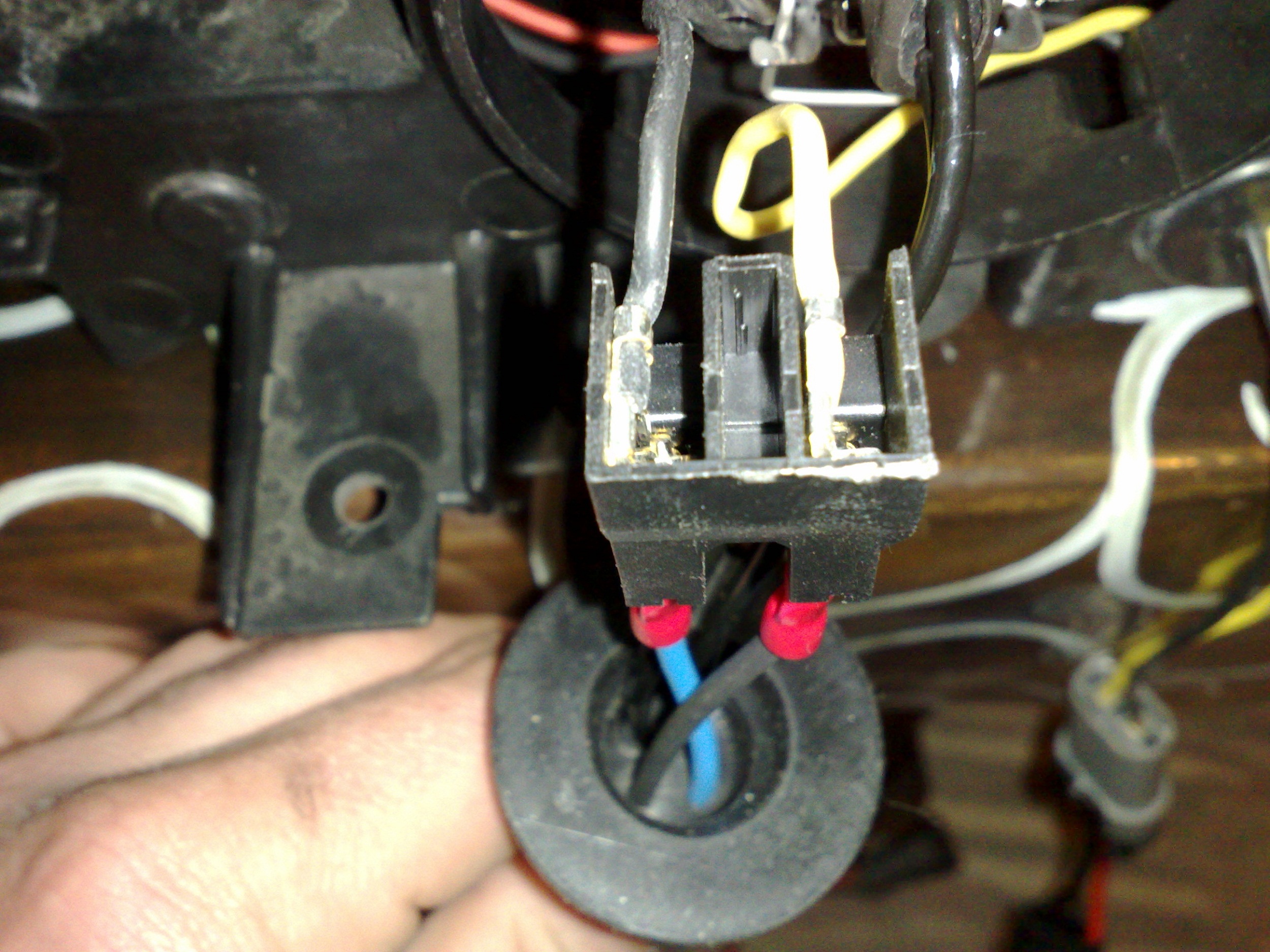

    Ma id ue fastom li ha messi in modo che il nero corrispondesse al nero e il blu corrispondesse al giallo in uscita. Sbagliato?

    Sulla mia macchina il connettore Bmw è composto da un cavo marrone, che è il negativo, e un cavo giallo/blu o giallo/verde che è il positivo.
    Il connettore Xenonlamp invece ha il nero che è il negativo e il blu che è il positivo. Il cablaggio passante del faro Depo non ne ho idea però, ma se non sbaglio ha gli stessi colori del cablaggio Bmw.
    Mi sembra strano che ti abbiano messo i condensatori sbagliati!
    Comunque quelli montati sul mio kit Xenonlamp sono da 3300mf 25V. Controlla i tuoi.
    Io ho collegato oggi il kit H7 "volante" per vedere il colore delle lampadine e funzionava correttamente comunque...

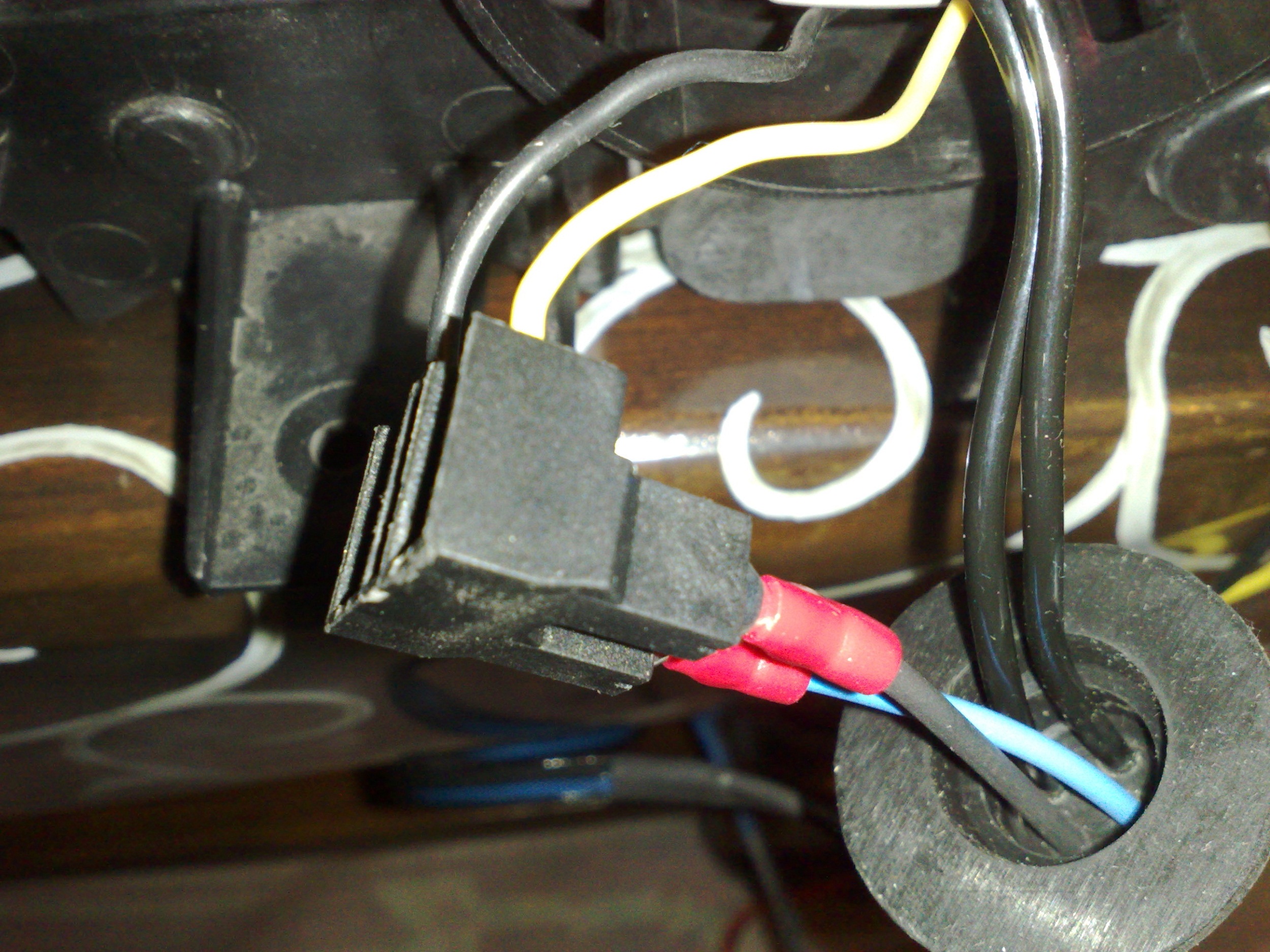

    Il faro depo ha un connettore con filo giallo e uno nero e il meccanico ha attaccato il fastom blu con il giallo e quello nero con il nero.

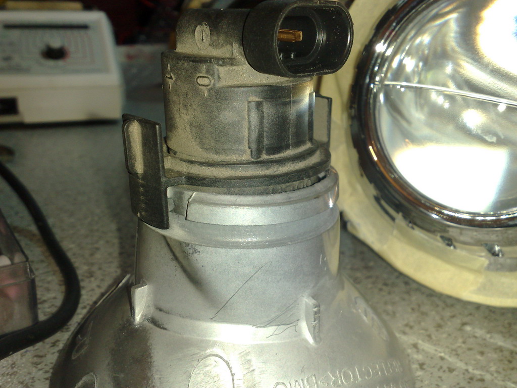

    .Per agevolare le prove ho tagliato la parabola da Depo :lol:
    Questo tutto sporco è il portalampada originale BMW degli abbaglianti.
    Per poterlo inserire ho dovuto fare delle modifiche alla parabola che vedremo dopo.
    Il portalampada DEPO e quello BMW sono quasi identici, cambia di poco la lunghezza degli agganci, praticamente la ghiera non riesce a ruotare per un serraggio completo come si vede nella foto
    Per poter inserire il portalampada BMW ho dovuto lavorare leggermente i perni evidenziati dalle frecce. Quest'ultimi non sono stampati ad arte.
    Dall'altro lato dei perni evidenziati va a finire il pirulino che distingue il portalampada degli abbaglianti da quello degli anabbaglianti.
    Per concludere confermo che tra il portalampada bmw degli anabbaglianti e quello bmw abbaglianti cambia solo un pirulino di centraggio.
    Per rendere invertibili l'utilizzo di questi due portalampada (usare quello degli anabbaglianti sugli abbaglianti e viceversa) basta rompere i pirulini.
    Se non sono riuscito a esprimermi bene insultatemi e chiedete chiarimenti :mrgreen::wink:

    ma da questa foto sembra che il blu dello xenolmap sia connesso al nero e il nero al giallo....ma non e' il contrario di quello che uno pensa?

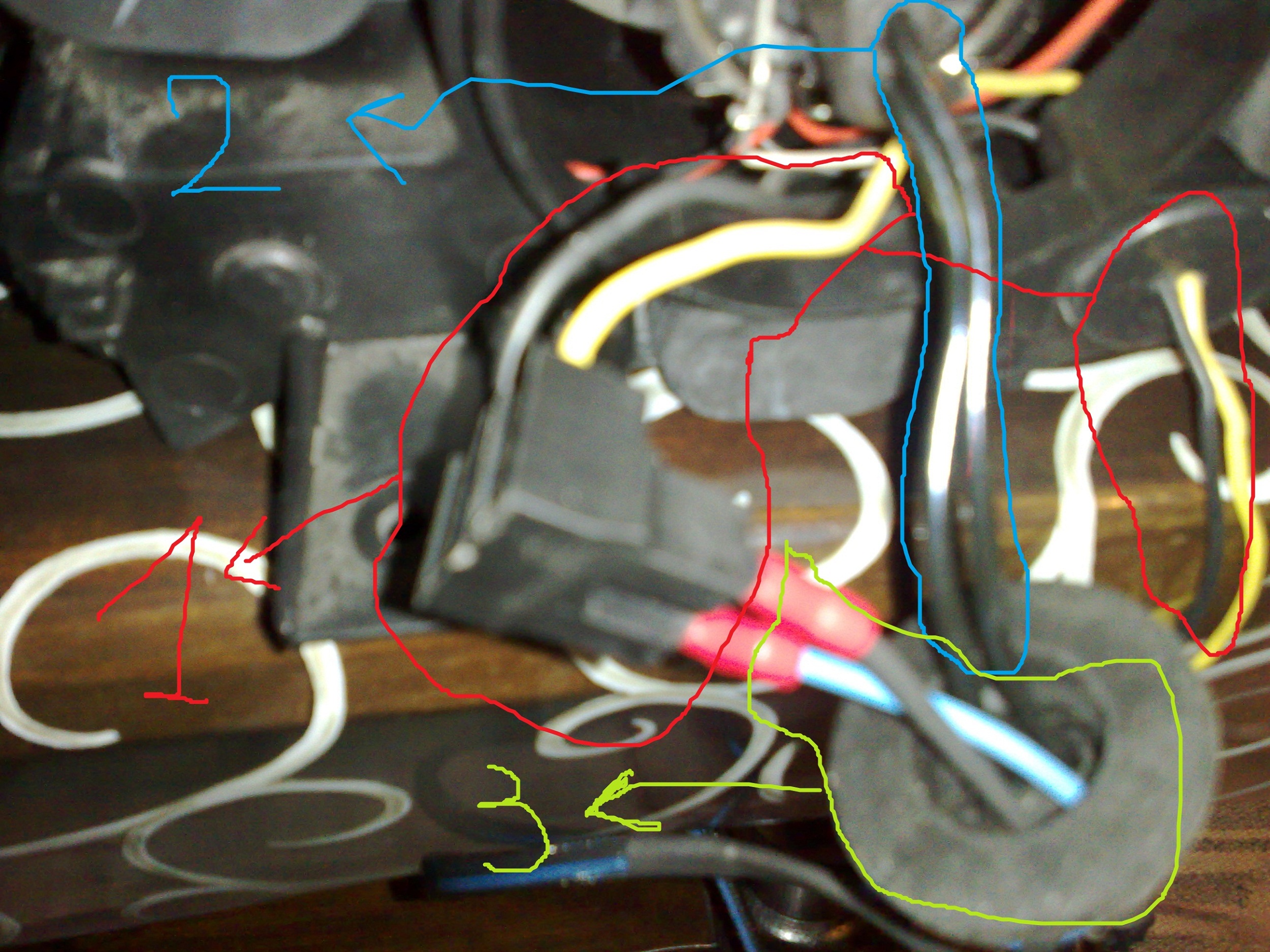

    Per vedere se ho capito al 100% (aiuto =P), ti pongo l'ultima domanda:
    Invece che modificare l'interno dell'alloggiamento abbagliante del faro Depo, non si fa prima ad annientare i pirulini dei portalampada Bmw qualora necessiti di montarceli?
    Se io necessitassi di montare (sempre nell'alloggio Depo abbagliante) un portalampada anabbagliante Bmw:
    Prendo un portalampada anabbagliante Bmw (che è ciò che intendo fare), anniento totalmente tutti i pirulini (cerchiati qui sotto in rosso), sia quelli standard sia quelli che lo contraddistinguono dal portalampada abbagliante, e ce lo monto. Se sono preciso nel montaggio (ovvero lo faccio stare dritto quando giro la ghiera), non dovrei avere problemi successivi al montaggio, giusto?
    Se io necessitassi di montare (sempre nell'alloggio Depo abbagliante) un portalampada abbagliante Bmw:
    Prendo un portalampada abbagliante Bmw, anniento solo i pirulini "standard" che sono quelli che hai scoperto che interferiscono per via della diversa lunghezza dei pirulini contenuti nel faro, e ce lo monto. Se sono preciso nel montaggio (ovvero lo faccio stare dritto quando giro la ghiera), non dovrei avere problemi successivi al montaggio, giusto?
