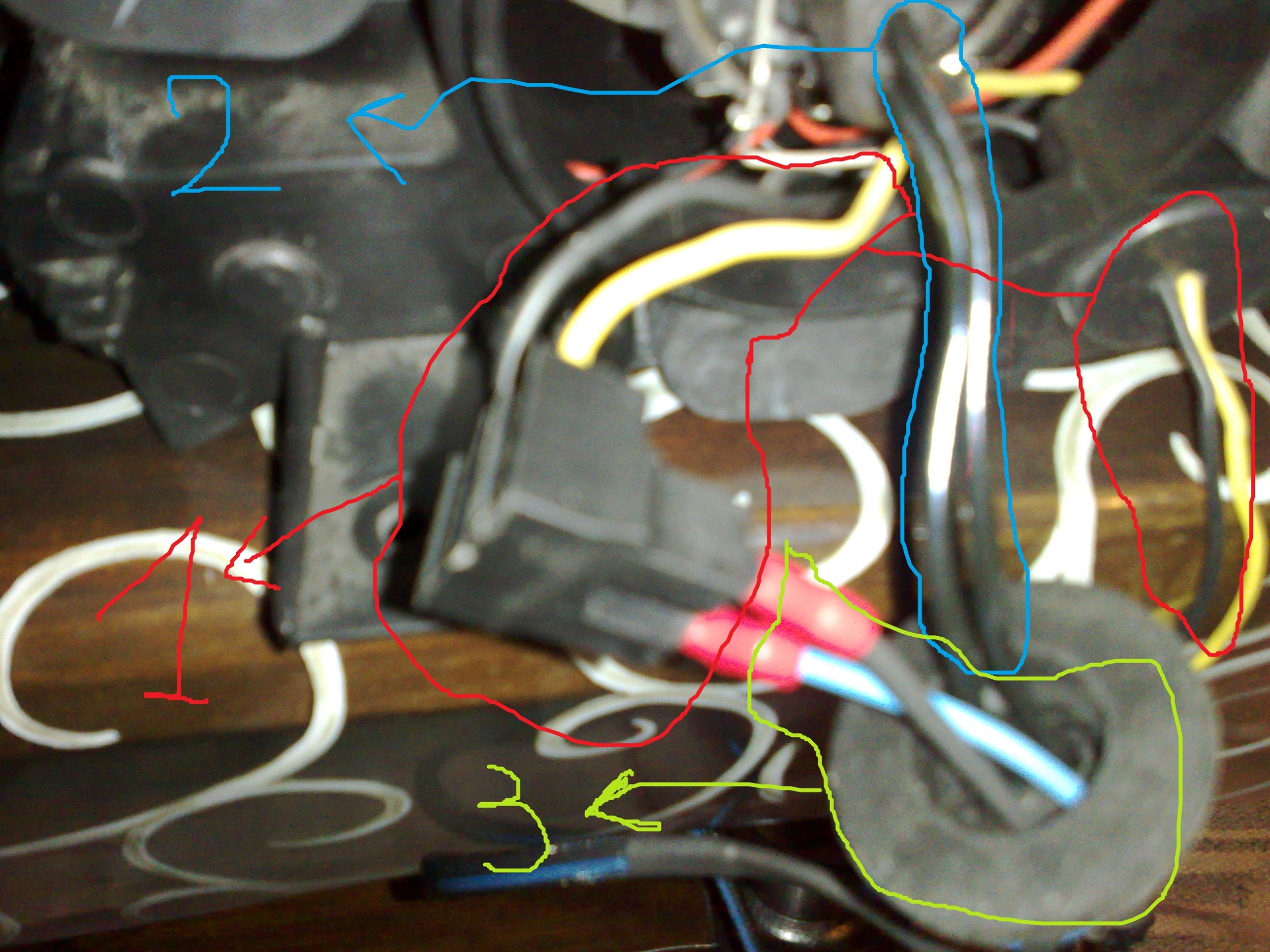

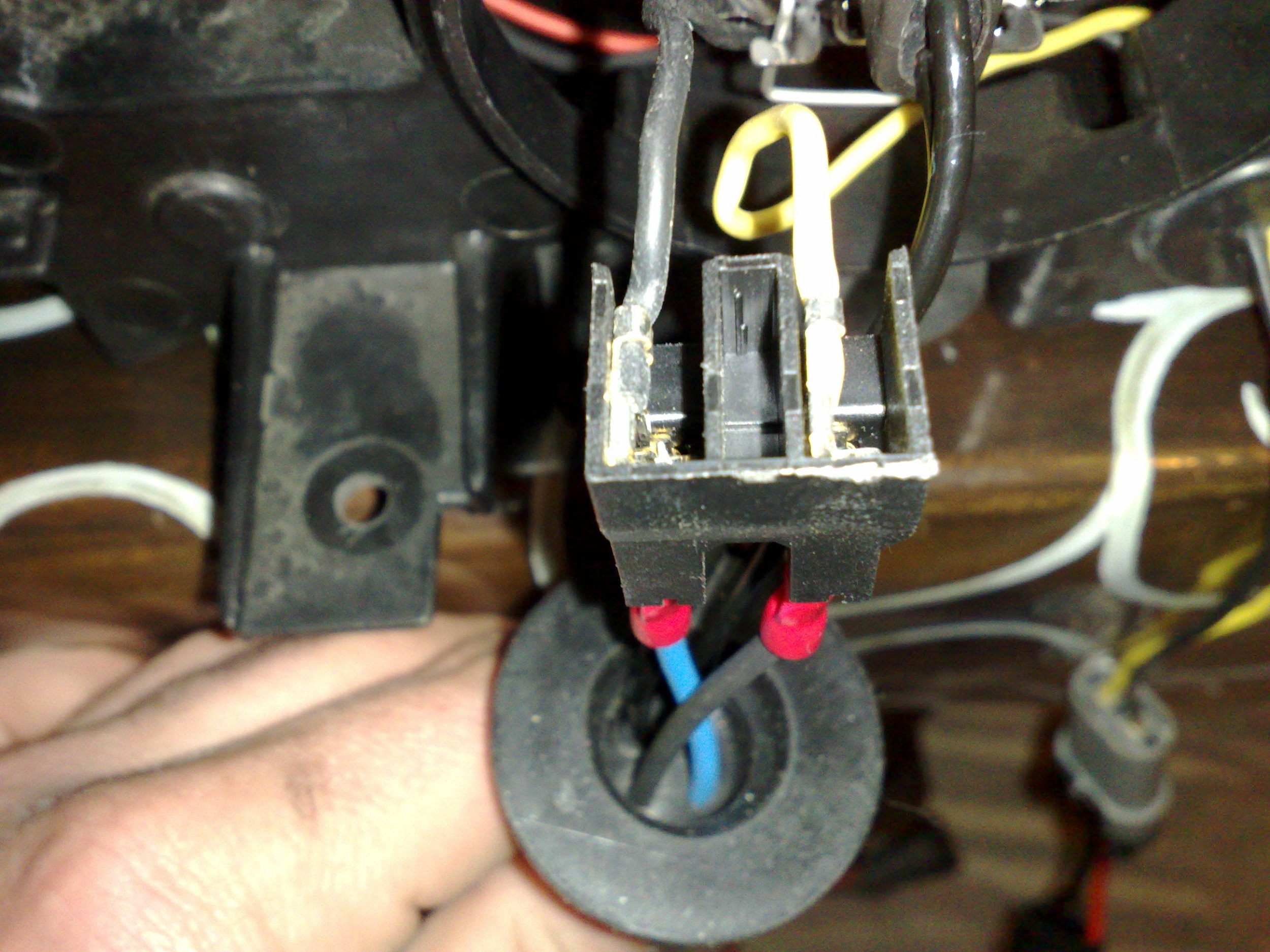

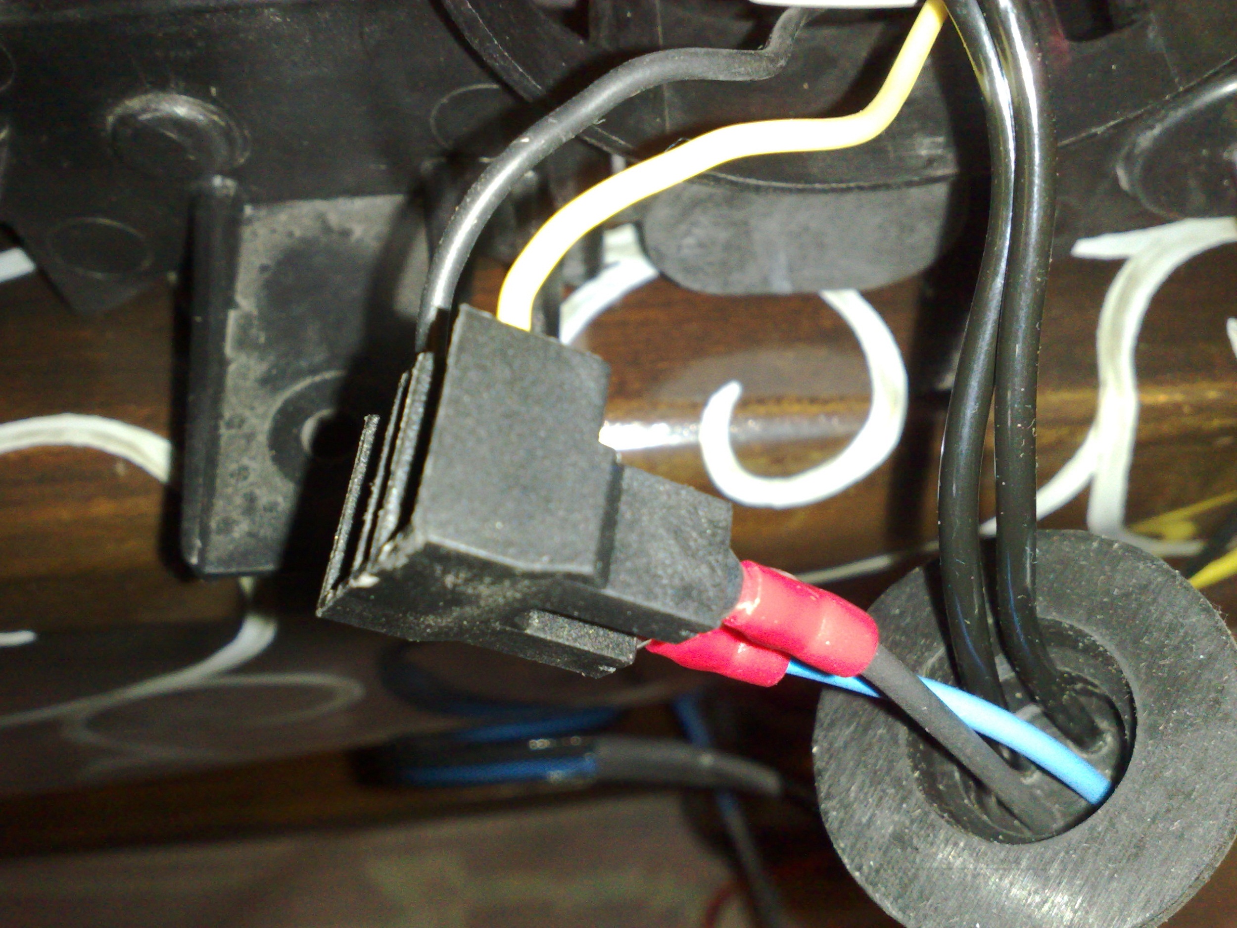

    dunque ho cercato qualche foto di quello che farete quando vi arrivano i fari e vi spiego quello che ho fatto io:
    ...allora ecco la mia spiegazione:
    quello contrassegnato in rosso con il n.1 è il connettore per lamdadina h7 che è già dentro i fari DEPO e che se ne esce dal faro con l'attacco giusto per le nostre "bimbe" e al quale andrà collegata l'alimentazione dalla macchina...dove vedete uscire i due fastom rossi con attaccati i cavi nero e blu è esattamente dove andrebbe attaccata una lampadina h7 normale...
    ...quello contassegnato dal n.2 e cerchiato in blu è il cavo nero a cui sono collegate da un lato le lampade xenon e dall'altro direttamente in ballast...
    ....quello contrassegnato dal n.3 e cerchiato in verde è il famoso cavo senza attacco che sembra mancare nel kit...mentre in realtà è da lì che parte l'alimentazione verso i condensatori anti sfarfallio in dotazione e di conseguenza verso le ballst...:wink::wink:
    ...tutto questo resta dentro il faro e non si vede ... una volta collegato tutti gli spinotti che escono sono direttamente plug and play :wink::wink: ...ed il gico è fatto :mrgreen::mrgreen::mrgreen:
    ...spero di essrvi stato utile...oggi purtroppo piove per cui non riesco a farvi delle foto migliori...quelle che ho postato risalgono a quasi un anno fa quando ho fatto il lavoro...

    Mitico!!!! Mi sa che ho capito. In pratica al connettore 1 stacco i due fastom che vanno al porta lampade alogene che sono gia' dentro al faro depo e attacco direttamente i due fastom del kit xenolamp. Poi il connettore 1 fa tutto il suo bel giro ed esce fuori con il connettore giusto per la macchina come nella mia foto sopra (connettore con fili giallo e nero) che fra l'altro quadrano anche come colore.
    Ora solo piu' l'ultimo mio dubbio riguardo al porta lampada. Il faro depo ha gia' un portalampada per l'alogena? ha gia' la lampadina alogena montata? devo staccare qualcosa per attaccare la mia h7 xeno del kit?

    =D>=D>=D>=D> evvaiii ...visto che era semplice....ma bisogna avere tutto in mano :mrgreen::mrgreen:
    ...per quello che riguarda il portalampada, il DEPO arriva già con attacco h7 !!! se non diversamente specificato...quindi basta attaccarci direttamente la tua h7 xenon :wink: non serve null'altro :mrgreen::mrgreen: poi sinceramente non ricordo se arriva già con le alogene montate o no :redface::redface:

    Vedo che il mitico TOLLO74 ha fatto un'ottima spiegazione! =D>=D>=D>
    Quindi l'allarme "Xenonlamp" è rientrato:
    Con i fari Depo lenticolari possiamo prendere la corrente da dentro il faro e sfruttare il cavo incorporato nei fanali che poi si collegherà direttamente all'auto, così facendo il cavo aggiuntivo di cui lamentavo la mancanza non servirà: ottimo!
    Per tranquillizzare chi era preoccupato specifico che, per quanto riguarda il discorso portalampade, esso era un mio pallino: non c'entrano niente coi fari Depo per i quali non servono assolutamente.
    @TOLLO74: i faston maschi che prendono la corrente da dentro al faro li hai semplicemente incastrati o poi li hai fissati definitivamente con una mini saldatura o colla a caldo o qualcosa del genere?

    come hai visto nelle foto li ho semplicemente incastrati ... e poi nastrato per bene :mrgreen::mrgreen::wink::wink: onde evitare umidità o contatti o sfilamenti strani
