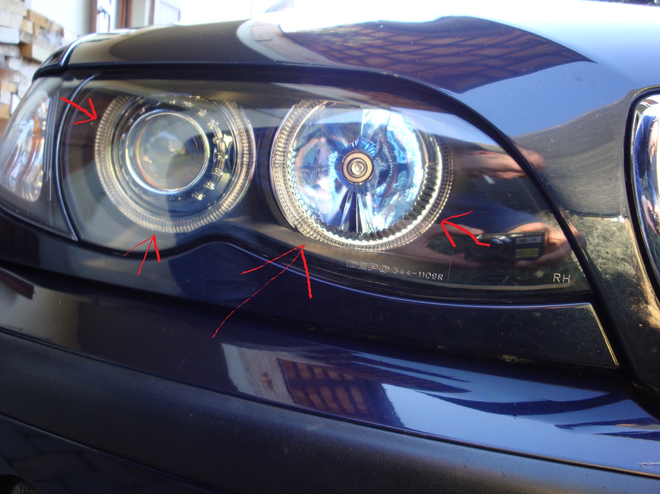

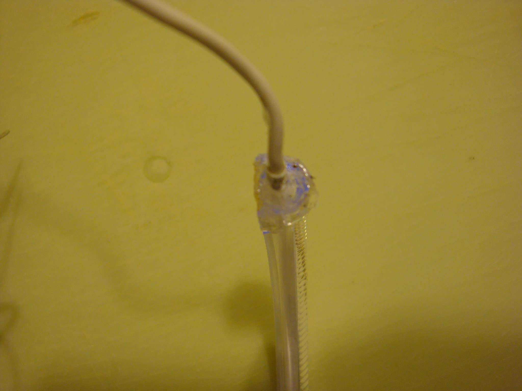

    :-k:-k:-k dunque... ti svelo il mio segreto solo perchè sei tu ... e perchè ho preso molti spunti dai tuoi "sacri" reportage... scherzi a parte io ho fatto così:
    partiamo dai fari DEPO: si smontano esattamente come i fari originali, quindi una volta che togli la plastica esterna trasparente e la plastica nera sottostante ti ritrovi con le parabole a vista...
    I diffusori della luce degli angel dei fari DEPO sono semplicemente incastrati sulla parabola e quindi con una leggera pressione e con un cacciavite molto fino li stacchi molto facilmente...

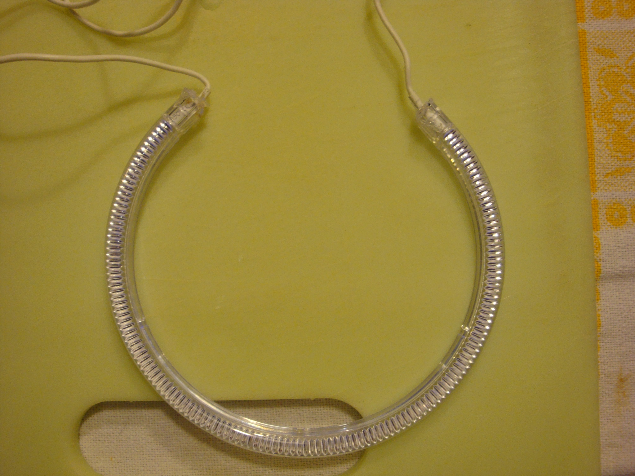

    la prima cosa che ho notato è stata che gli angel ccfl non si incastravano nelle parabole dei fari e quindi risultava impossibile l'installazione ...dopo di che mi sono ingegnato per la modifica degli anelli e ho fatto così:
    però attenzione !!!!!
    il primo anello che ho fatto ho provato a tagliarlo con un segetto ma anche le minime vibrazioni hanno fatto si che si rompesse il neon interno alla plastica....
    ho quindi fatto il "taglio" semplicemente sciogliendo la plastica con la punta dello stagnatore.... (in totale 3 anelli buttati)...
    una volta fatto gli anelli semplicemente li ho alloggiati e fissati con una punta di colla a caldo nell'alloggamento degli anelli originali dei DEPO...
    poi per il collegamento elettrico ho semplicemente fatto come si fa per i fari originali e quindi lasciando l'attacco dei fari DEPO morto-non collegato così se mi va, un domani, posso sempre staccare gli angel e ricollegare i connettori dei fari.
    spero ti sia chiaro, ma penso che tu non abbia problemi a capire cosa ho fatto ... mi dispiace solo di non aver altre foto ( purtroppo ho dovuto formattare il pc e mi sono dimenticato di salvarle ](*,)](*,))
    il risultato è quello che vedi in firma

    Non male come idea e risultato, però ahimè io mi sono orientato VOLUTAMENTE verso i depo a lampadina W5W dato che in precedenza avevo gli angel eyes cffl ma a lungo andare si son fulminati col passar del tempo!](*,):redface:

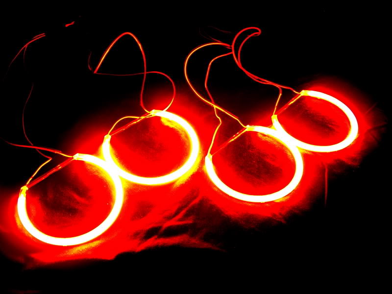

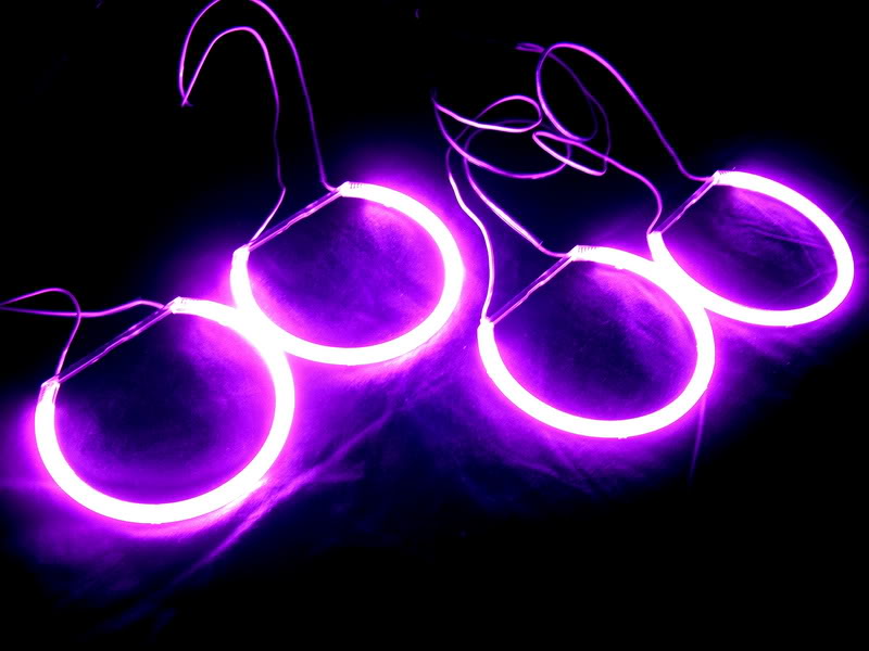

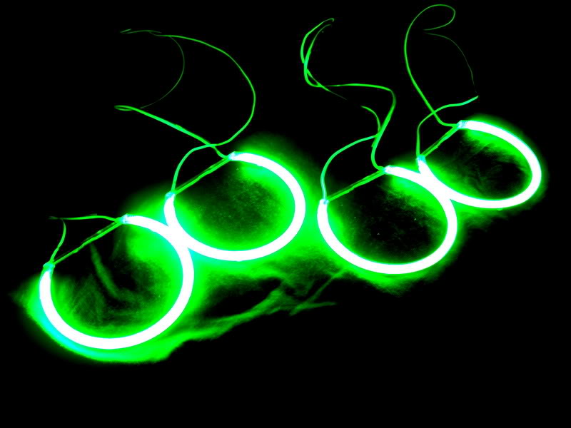

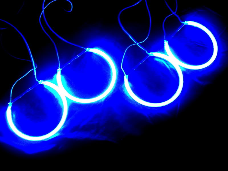

    Ste, ti vanno bene di questo colore? :mrgreen::mrgreen:
  11. ilbmwista
    ilbmwista
    26.641
    1.361
    9 Dicembre 2008
    10.000.000
    Bmw 320ci E46///M
    ma io ho una mezza idea-presentimento di cosa stai combinando e cosa vorrai combinare:p... :P /emoticons/tongue@2x.png 2x" width="20" height="20" /> vidi un apparecchio tempo fa su internet che permetteva di scegliere i vari colori dei led degli angel eyes della propria bmw a tutto montato da telecomando...mi sbaglio o ci siam vicini? :D /emoticons/biggrin@2x.png 2x" width="20" height="20" />
