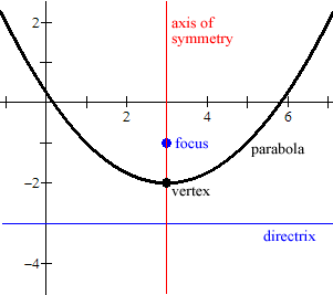

    la parabola del lenticolare,proprio perchè si chiama parabola,ha un fuoco in un punto solo...se tu sposti la lampada nn otterrai mai luce all'esterno...prova a giocattolare con la tua lampada a tirarla dentro e fuori dal depo e vedi se fa + o - luce! :lol:
    il bixeno h4 con la lampada che arretra nn farebbe proprio un bel niente!:lol:
    i lenticolari bixenon h4 nn esistono,sono solo i rertofit che trovi su ebay che hanno varie ghiere da sostituire in base alla lampada che monti in origine.
    se trovo l'immagine la posto
    ti basta come risposta?:wink:
