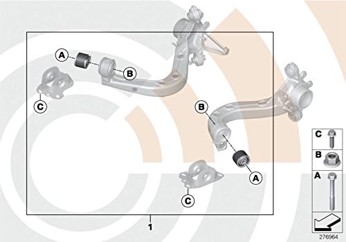

    Forse si. Tu hai parlato di differenziale e presumevo ti riferissi alle boccole dei semi assi che collegano il differenziale alla struttura sospensiva. Per silent block si intendono proprio le boccole, anteriori e posteriori che compongono i braccetti e tutte le strutture sospensive anteriori e posteriori. Ad ogni modo i vecchi problemi delle serie precedenti (la struttura posteriore che si staccava), son stati risolti nelle restyling.
    Anteriore
    Posteriore.
    Tutto il telaio posteriore
    Le boccole le conosci/individui ;)

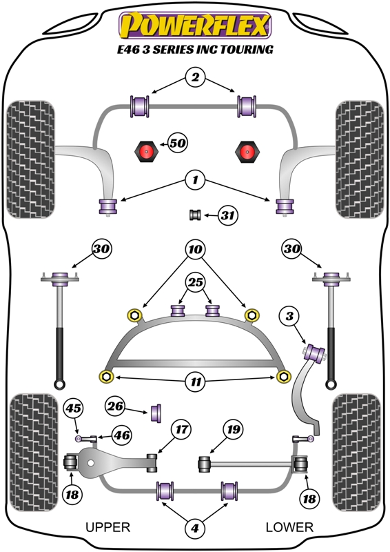

    Si per ora ho già messo nel carrello le numero 25 (2) e 26 (1) della powerflex aspetto solo di avere un attimo per alzare la macchina sul ponte per verificare ma tanto sono quelle son sicuro
