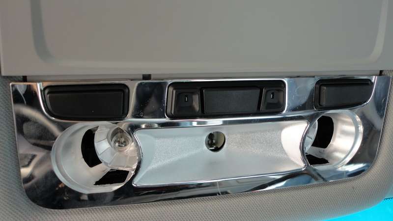

    Ho verificato solo per le luci plafoniera "grande" anteriore e posteriore, in quanto non sono riuscito a rimuovere le 2 lampadine delle luci spot-lettura #-o
    Bisognerebbe rimuovere tutto il portalampada, altrimenti non si riescono ad estrarre, la lampadina scivola in quanto non si afferra per bene 8-[
    Questa è la foto della situazione che ho:
    Ovviamente, come dicevo, è impossibile riuscire ad afferrare le lampadine "spot" attraverso quei buchetti #-o
    Com'è possibile smontare ancora più in profondità, senza fare danno? In modo da rimuovere quella plastica argentata e riuscire quindi a vedere i porta lampada e lavorarci, e rimuovere quindi anche quelle 2 altre lampadine?
    Ovviamente, dietro la situazione è simile, ho smontato solo la plastica trasparente e mi ritrovo con questa plastica argentata... Per fortuna li c'è solo la lampadina centrale, che ho rimosso tranquillamente, ma se voglio lavorare sul portalampada per inserire la resistenza, devo smontare quella copertura argentata :-k
    Ho provato a fare leva con un cacciavite ma fa tantissima resistenza, da ogni bordo, e non riesco a capire dove siano eventuali gancetti :-k
    Ho infine intenzione di sostituire anche la lampada a siluro da 42mm nel bagagliaio, e quella del cassettino portaoggetti... Sapete se pure quelle sono soggette a controllo da parte dell'elettronica? Quella del bagagliaio no, da quanto leggo, e l'altra? :-k
    Grazie mille :wink:
    Edit: Si trovano lampade a led con un consumo effettivo di 1.4W (ed ovviamente anche qualcosina in meno, fino a 0.7W)... Sapete mica qual è il minimo consumo indispensabile per fare contenta la centralina? Magari 1.4W potrebbero bastare, si spera :-k

    Allora, non tentare di rimuovere solo la parte argentata se no spacchi tutto, devi rimuovere tutta la plafoniera. Ci vuole un po' di pazienza e delicatezza...ma non troppa! Ci sono due linguette metalliche che fanno da fermo e si trovano esattamente dietro le lampadine di lettura (ovviamente verso il parabrezza per intenderci e non verso i tasti neri per l'accensione delle lampade). Io ho infilato due chiavette a brugola a mo di gancio e, appunto, ho agganciato quelle linguette, quindi ho tirato verso di me e contemporaneamente verso il basso. Le chiavette le ho infilate nei fori dove probabilmente hai già provato a fare leva in qualche modo (si vede dalla foto che sono un po' ammaccati)

    Ma ti assicuro che ogni segno che vedi, dal primo all'ultimo, sono stati fatti non da me, e siccome l'auto è nuova, rimane l'ipotesi conce :evil:
    Forse quando hanno installato l'antifurto... Lì c'è qualche sensore? :-k
    Io ho solo rimosso la plastica trasparente, facendo leva con un cacciavite di plastica, leva dalla parte del parabrezza :wink:
    Ed poi ho rimosso i vetrini delle luci lettura semplicemente tirando con le mani :-k
    Mi sono trovato: il graffio nella plastica argentata, lato parabrezza, molto visibile in foto, ammaccature varie nelle sedi delle luci di lettura, forse dei precedenti smontaggi delle stesse con un cacciavite :-k
    Ed infine, i segni da te notati...
    Ma che modo di lavorare che hanno :evil:... Meno male che la plastica trasparente poi copriva tutto :rolleyes:

    Si probabilmente l'hanno fatto quando hanno montato l'antifurto e sicuramente chi lo ha fatto era abbastanza incompetente perchè è andato per tentativi come ho fatto io la prima volta....solo che io non lavoro in BMW:wink:.
    Se riesci a smontare la plafoniera ti consiglio di rimettere il vetrino di plastica trasparente prima di reinserire la plafoniera nel suo alloggiamento così riesci ad incastrarlo bene, è più difficile una volta rimontata la plafoniera:wink:

    Ho provato a seguire i segni lasciati dal "tecnico" della concessionaria, per cercare di capire in quale punto bisognerebbe fare perno :-k
    Ma ho trovato dei segni un po ovunque, sia davanti che dietro quelli che sembrano i gancetti #-o
    Ecco delle foto più chiare:
    Luce di lettura di sinistra: Ho evidenziato tutti i punti che sono stati segnati da un cacciavite... Della serie, anche in conce vanno a tentoni :evil:
    Sempre la luce di lettura di sinistra: Qual è il gancetto che devo cercare? Quello indicato dalla freccia di sinistra (semi nascosto) o dalla freccia di destra? Immagino vadano tirati, come mi hai detto prima :-k
    Ho provato ma non si muovono minimamente :-k
    Luce di lettura di destra: Anche qui hanno lasciato evidenti segni #-o
    Ovviamente sono presenti gli stessi gancetti della seconda foto, quindi ho evitato di rifotografarli... Però qui si vede un evidente segno di cacciavite nel gancetto nero esterno alla plafoniera (indicato dalla freccia), lo stesso gancetto che nella seconda foto è indicato dalla freccetta sinistra ed è quasi nascosto. Che sia quello il punto da "tirare"?
    Vi ringrazio ancora per l'aiuto... Purtroppo non ho mai avuto modo di farlo, quindi temo di fare danno 8-[
    P.S. Questa dev'essere la metodologia di lavoro di molte officine, solo che loro, se fanno qualche danno, mettono della colla e se ne guardano bene da dirlo al padrone del veicolo :evil:

    Il gancetto o staffetta che sia si trova nella parte che ho cerchiato, se non erro nella foto si vede una staffetta in quel foro. Devi cercare di agganciarla da dietro, quindi più parallelamente possibile alla plafoniera e tirare verso te
