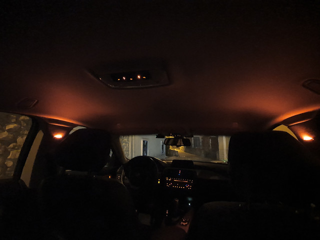

    Risultato perfetto:
    Inserto con LED spento
    Inserto con LED acceso
    I LED sono piuttosto luminosi soprattutto con il cielo Beige, per attenuarli leggermente, ho colorato con una matita il vetrino dove passa la luce così li ho ridotti di un 10%
    Vista Panoramica finale
