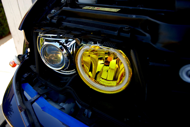

    io ero andato al negozio di vernici dicendo che volevo fare questo, con questa foto stampata.
    lui dopo diverse prove lì su vecchie parabole che avevo recuperato mi ha fatto un trasparente giallo confenzionato in bomboletta.
    difficilissimo da dare perchè la superfice liscia tende a far diventare la venice come goccioline.
    quindi dopo un pò di tentativi ho capito la tecnica, velata di vernice, leggera, prima di fare le goccioline, lasciata asciugare e poi su quella ancora un'altra velata, una volta ottenuta una base uniforme sono andato più deciso, fino a caricare qualche strato.
    il risultato non era correttissimo come colore, ma ineccepibile per realizzazione.
    quando ho venduto la macchina l'ho venduta così, per paura di fare danni nel rimuovere la vernice, ma il nuovo proprietario ha detto che una volta aperti si è levata come una pellicola proprio perchè non aderisce alla cromatura, quindi pare che sia sia anche reversibile. nessun problema col calore delle lampade.
    qui le foto di quando l'ho fatto
    http://www.bmwpassion.com/forum/showthread.php?136364-thread-ufficiale-della-new-car-BMW-330-Ci-2001-%2856k-warning%29&p=3913426#post3913426
    marzo 2010, ero troppo avanti!!!!
    ora due foto IT

    Lo sò per esperienza.. Sono superfici lisce e pultroppo non "agrappa" la vernice.. Ci puoi dare quello che vuoi ma rimane sempre un materiale difficile da modellare.
    Le spruzzate che dici Carlo, sono delle soffiate a ventaglio con un uscita dai 45/50° per non lasciare le "goccioline" ( cosa molto difficile, appunto per questo tanto di cappello) , ad una distanza di 10/15 Cm... Non è una cosa per principianti, o meglio si buttano molte parabole, poi con la pratica tutto si risolve..
    Non sono un carroziere se è questo che vi chiedete :D /emoticons/biggrin@2x.png 2x" width="20" height="20" />
    La carrozzeria è un mio hobby fin da 14 anni.. Ho un mio cugino carroziere, in via ufficiale non lo faccio per lavoro, in via ufficiosa sono circa 8 anni che faccio il carrozziere a scappa tempo ( e mi aggiusto il mio stipendio ).. Un pò per mio fine, un pò per amici/parenti; anche per dare una mano al mio cugino.. Tutto questo o nel mio box auto ( Sono circa 3 mesi che mi stò costruendo un forno per verniciatura :D /emoticons/biggrin@2x.png 2x" width="20" height="20" />) o nella carrozzeria citata prima :D /emoticons/biggrin@2x.png 2x" width="20" height="20" />
    Non sono un fenomeno, Es. i restauri non li ho mai fatti, li ci vogliono davvero le palle quadrate, non sono a quel livello, perora :D /emoticons/biggrin@2x.png 2x" width="20" height="20" />..

    si avevo diverse parabole a disposizione per fortuna prima di avventurarmi sulle mie.
    in america usano vernice specifica per vetro, sempre in bomboletta, che magari ha una formulazione diversa per riuscire ad aderire alle superfici lisce. qui avevo trovato solo una taroccata oscena
    dal risultato inguardabile
    evviva le parabole di prova :D /emoticons/biggrin@2x.png 2x" width="20" height="20" />
    DIY dall'america
    http://forum.e46fanatics.com/showthread.php?t=757907

    Come vedi anche tu. Il colore infine non è giallo ma bensì un oro un pò più acceso..
    Poi sul cromo delle parebole l'effetto è paradisiaco! :D /emoticons/biggrin@2x.png 2x" width="20" height="20" />
    Ho sentito parlare di aggrappanti, dovresti fare un gioco di "frizione" con il fono e la bomboletta o pistola a vernice.
    Es. Una spruzzata prima in avanti poi indietro (con questo aggrappante trasparente), subito dopo una passata molto veloce con il fono ( molto veloce a causa del calore elevato. E' pur sempre plastica :D /emoticons/biggrin@2x.png 2x" width="20" height="20" /> ) per seccare l'aggrappante.. Due tre mani al massimo, anche meno dipende da coma aderisce... Tutto questo per rendere la superficie più ruvida e migliorare l'impatto del colore che dopo si andrà a sovrapporre.. :D /emoticons/biggrin@2x.png 2x" width="20" height="20" />
    L'ho visto fare, mia provato.. Il lavoro finito è identico alle foto su e46fanatics, un colore molto acceso è cormato, una delizia :D /emoticons/biggrin@2x.png 2x" width="20" height="20" />
