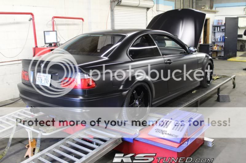

    cagafumo mappatto
    bella anche nero opaco :biggrin:
