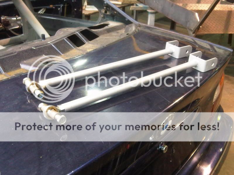

    per dietro non so se abbia il registro per il camber come la mia (eccentrico nel braccio oscillante posteriore proprio vicino alla ruota) e magari ti basta quello, in ogni caso puoi prendere i bracci regolabili di 1000 marche e modelli, li trovi su ogni Ebay, tranne naturalmente in italia.
    sono diversi dall'originale, si gira la barra centrale per regolare
    naturalmente gomme direzionali per poterle girare sul cerchio se con molto camber consuma la parte interna :mrgreen:

    Con le barre camber fai solo che danni, non è come davanti quella ti butta fuori la gomma

    è uscita fuori sotto piu di quello che è venuta dentro sopra.
    Il fulcro di leva è sopra al mozzo ruota e il braccio inferiore è sotto il mozzo ruota. Se tu allunghi il braccio inferiore per forza di cose spingi la parte inferiore della ruota in fuori (all'anteriore invece tiri in dentro :wink:)
