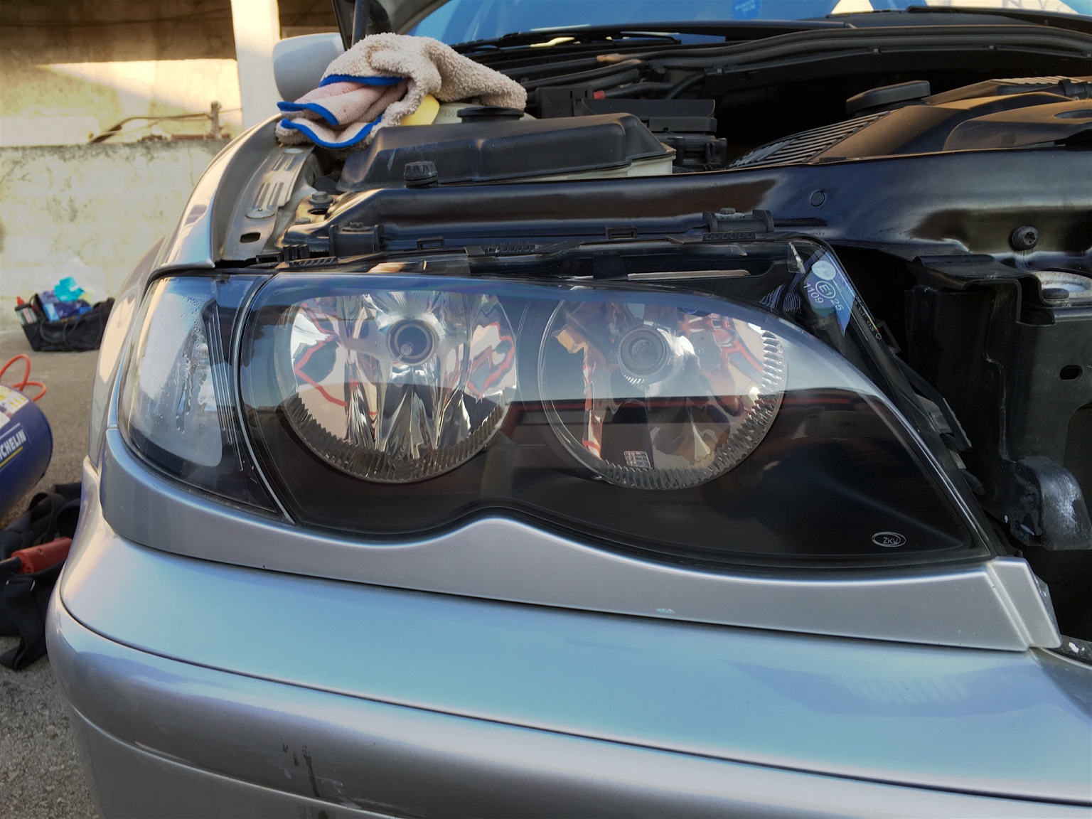

    Lucidatura fari
    Prima
    Dopo
    Sent from my iPhone 6s black
    using Tapatalk

    lavoro eccellente, complimenti ;) /emoticons/wink@2x.png 2x" width="20" height="20">

    Se posso chiedere che prodotti si usano per fare queste cose?

    Dipende da quanto in profondità devi andare. Se i fari sono molto compromessi si deve andare di carta vetrata... Io farei più passate 1000 - 1500 - 3000. Successivamente un paio di passate di polish. Una con polish da taglio e una con polish da finitura. Fatto questo si deve chiudere con una spruzzata di trasparente x policarbonato in caso contrario in poco tempo torneranno opachi e giallognoli.

    complimenti, sono nuovi!

    Grazie,lo fa il mio collaboratore,la E46 e' quella di mio papa'
