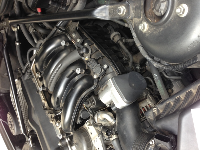

    In questi giorni sto facendo un po' di lavoretti sulla Z, per ora ho smontato tutte le plastiche smontabili e ho rivestito i punti di contatto con della gomma adesiva (tipo paraspifferi) e magia: niente più concerto di scricchiolii e rumorini vari (non eliminati al 100% ma auto decisamente più silenziosa), ho pulito il debimetro (con pulitore per contatti a secco), ora è molto più presente nelle ripartenze. Nei prossimi giorni vorrei sostituire bobine e candele (120.000 mi sembra anche ora :D ), silent block, gomme nuove (mi sono deciso a provarle non runflat) e magari anche il liquido freni, oltre ad un tagliando più classico (olio, filtri, ecc).
    Oggi però, aprendo il vano motore ho sentito uno strano ticchettio che sembrerebbe arrivare dalla zona punterie, vi metto un video in cui si sente distintamente:
    [video=youtube;6YvMO0vXnug]https://www.youtube.com/watch?v=6YvMO0vXnug&feature=youtu.be[/video]
    Cosa può essere? Devo preoccuparmi? Mi stanno per partire migliaia di $$$$$??

    Le ounterie suonano giusto mi pare...o comunque il motore.. Quel ticchettio piu grave pare di una plastica che vibra... O quella pompa nera tonda che sta alla destra del motore...mmmm aspettiamo esperti...

    Mi sembra la valvola DISA.
    Un classico.
    Non è costosissima ma il problema è proprio nel pezzo stesso, continuerà a dare problemi. Esiste un kit di modifica per irrobustirla.
    La prima cosa da fare è tirarla fuori e verificare che la paletta sia integra e che non abbia eccessivo gioco sul perno. Se si rompe possono finire pezzi nell' aspirazione.

    Mmmm...come faccio a capire se è davvero la DISA?
    Lo smontaggio non dovrebbe essere complicato e non ricordo male, dovrei farcela da solo, ma prima di lasciare 200€ in bmw vorrei essere sicuro.
    C'è qualche parte in particolare dove si nota l'usura o qualche punto con un gioco che non dovrebbe esserci?

    Solo una cosa, prima di smontarla, se stacco lo spinotto, il rumore non dovrebbe più sentirsi giusto?
    Faccio qualche danno ad avviare la macchina con la valvola staccata? (chiaramente giusto il tempo di verificare se fa ancora rumore o no)

    Se la scolleghi dovrebbe star ferma, ma se la paletta è danneggiata e ha gioco, farà rumore comunque. Devi smontarla.
    Io ho provato a scollegarla a motore acceso, non succede niente.

    Allora...qui le cose sono 2, o devo fare un controllo alla vista, oppure il 2.0i non monta la valvola disa.
    Avrò passato mezzora a guardare il cofano come un pirla ma non sono proprio riuscito a trovarla.
    Dov'è?

    Ah ma scusami, non avevo visto che motorizzazione hai, davo per scontato 6cilindri. Pardon.
    Non so se l'abbia il tuo motore.

    solo che a questo punto ho seri dubbi, dovrebbe trovarsi (a logica) dopo il debimetro e prima del motore, invece il tubo va direttamente dal debimetro al corpo farfallato, della disa nemmeno l'ombra!
    Quindi, il ticchettio che si sente da dove potrebbe venire? Il punto preciso sembrerebbe nella zona centrale del motore, a sinistra del corpo farfallato

    Il mio vano motore e' sempre tirato a specchio.
    Urge un bel lavaggio :mrgreen:
    Potrebbero essere proprio le punterie.
    A volte lo fanno quando il motore e' vecchio con parecchi km, a volte e' colpa dell'olio di gradazione diversa o vecchio.

    Come olio ho sempre usato il castrol 5w40, a breve farò il tagliando, dici che se il problema è quello magari con un 10w40 potrei risolvere?

    Considera che e' normale un maggior ticchettio delle punterie su motori con molti km, man mano le parti a contatto si usurano.
    Sulla mia ho lo 0w40 o 0W30, non ricordo l'ultima cifra, ma e' quello che mi han messo in conce.
    Lo 0W e' solo per auto a benzina, il 5W va bene sia per diesel che benzina.
    Sulla mia c'e' il vanos, non so sulla tua, ed e' importante non cannare olio perche' e' proprio l'olio a far funzionare la variazione di fase.

    Aggiornamento: Dopo il tagliando è rinata. Come detto in precedenza ho fatto un po' di lavoretti sulla Z e devo dire che il "trattamento in spa" le ha giovato parecchio. Pulizia del debimetro, pulizia del filtro in cotone, sostituzione di bobine e candele, cambio olio (Mobil1 new life 0w-40) e gomme nuove. La macchina (pur nei limiti del 2.0i) è più pronta, scattante, il motore non perde un colpo, è più sciolto, è sparito quasi del tutto il fastidioso ticchettio che si sentiva (vedere video a inizio discussione). Buone anche le gomme nuove (Nokian z line), ci ho fatto circa 400 km, comfort migliorato e ottima tenuta. Non ho ancora sostituito i silent block perché il meccanico ha detto che non erano messi tanto male, e che piuttosto dovei sostituire le boccole della barra antirollio che sono un po' lente. Unica delusione: trattamento capotte bmw. Speravo che l'impregnante ponesse rimedio anche ai brutti segni chiari che si sono formati nel tempo sulla capottina, invece mi sa che me li devo tenere :( /emoticons/sad@2x.png 2x" width="20" height="20">
