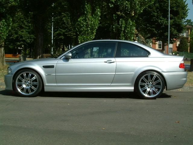

    Molti di voi sanno che ho montato le molle Eibach.
    Beh allora direte?
    Beh non sono per niente soddisfatto.
    O meglio, in termini di guida non posso dire niente, auto completamente
    cambiata. Ben + stabile e dal coricamento estremamente contenuto.
    Inoltre sono spariti tutti i problemi all'avantreno.
    Cosa non mi piace allora?
    Non mi piace l'abbassamento!
    Anteriormente e posteriormente tra centro cerchio e passaruota
    ci sono 340mm il che vuol dire auto impuntata di brutto.
    Il culo guarda le stelle..........
    Ho rifatto la misurazione è mi sono accorto che ho toppato
    qualcosa dalla prima misurazione :confused:.
    Dall'auto di BlackThunder la mia è + bassa di 2 cm davanti e 5mm dietro.
    E' una cosa direi vergognosa.

    E infatti ce l'hai impuntata di almeno 3 cm di differenza.
    Se non altro almeno dietro non sta male vuoi anche
    per i cerchi belli grossi e i passaruota + spioventi.
    Quanto ai 50mm io sono ben lontano da volerli sulla mia.
    Ma cazzarola almeno 1 cm + bassa davanti e altri 2 dietro non
    avrebbero mandato fuori strada nessuno :confused: .

    Puoi provarlo tu stesso.
    Misura quanto dista la minigonna all'anteriore e al posteriore.
    Vedrai che come minimo hai 3 cm. Si vede ad occhio nudo.

    Forse non ci siamo capiti.
    La mia con le SportLine diventa così (prima e dopo)
    Si nota in modo NETTO che il posteriore è praticamente
    identico (5 mm) e l'anteriore per quanto sembra bello basso
    è sceso 2 cm.
    Quindi ho ragione a incazzarmi o no?
    Da 50 mm dichiarati ho abbassato l'auto di una media di 1.25 cm.
    Tra l'anteriore e il posteriore ci sono 4 cm di differenza.
    Vedete voi........

    NO!!! LE BMW (tutte) quando ESCONO DI FABBRICA (con qualsiasi assetto) hanno PIU' SPAZIO tra gomma e passaruota ANTERIORE e MENO SPAZIO tra gomma e passaruota POSTERIORE!
    CON LE EIBACH LA SITUAZIONE SI CAPOVOLGE -> MENO SPAZIO DAVANTI E PIU' SPAZIO DIETRO -> ERGO :lol: -> LA MACCHINA E' PUNTATA E NON DI POCO!!!
    Sono salvi casi particolari e rari tipo quello di Montoya che infatti a suo tempo aveva destato stupore! :wink: Va a culo sostanzialmente, i kit anche dello stesso nome non sono tutti uguali -> su 10 kit se peschi 2 anteriori da uno e 2 posteriori dall'altro hai l'auto abbassata come vuoi tu.
    Questa è la verità, gli altri discorsi sono impressioni e lasciano il tempo che trovano! Misurare per credere (centromozzo-passaruota)! 0X
    :lol: :lol: :lol:
    Sono gusti, evidentemente a te piace avere l'auto puntata in avanti e mangiare la strada.
    A me per niente.
    BMW ha fatto grossi sforzi per arrivare ad avere 50 e 50 di peso tra anteriore e posteriore, non vedo perchè la maggior parte dei kit eibach devono far diventare le nostre bmw come delle Trazioni Anteriori a livello di pesi e di comportamento dinamico. :confused:

    è normale che dietro ci sia meno spazio tra passaruota e gomma.. il passaruota dietro è più basso...
    comunque anche io ho su molle eibach e mi ci trovo bene.... è u npo impuntata in avanti ma mi ci trovo benissimo così...
    e cmq quasi tutti i kit dichiarano differenza di abbassamento tra anteriore e posteriore...
    l'unica cosa che coupè può appuntare è che l'abbassamento dichiarato non è stato raggiungo (ma sei sicuro che siano le Pro Kit e non le Sportline) non di certo il fatto che sta più bassa davanti anzichè dietro xkè quello te lo dicono...

    Le mie sono le SportLine e cioè le + basse............
    E meno male altrimenti diventava un all road la povera coupè......
    Il ProKit è + alto (secondo gli strabici della Eibach) ma è falso anche questo.
    Verdena ha il ProKit e a primo impatto è identica alla mia se non + bassa.
    Ovvero: una manica di rincoglioniti.......
