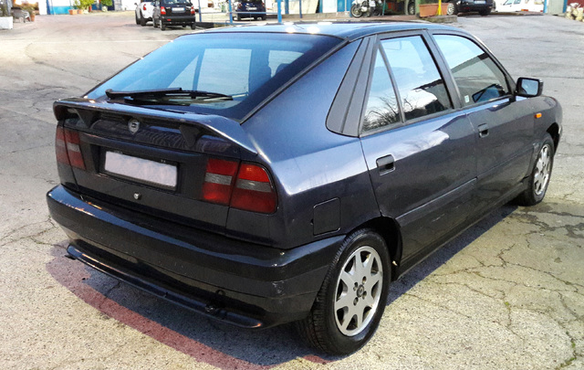

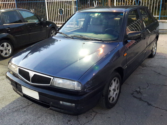

    Intanto eccovela dopo circa 23 anni di servizio....:rolleyes:8-[
