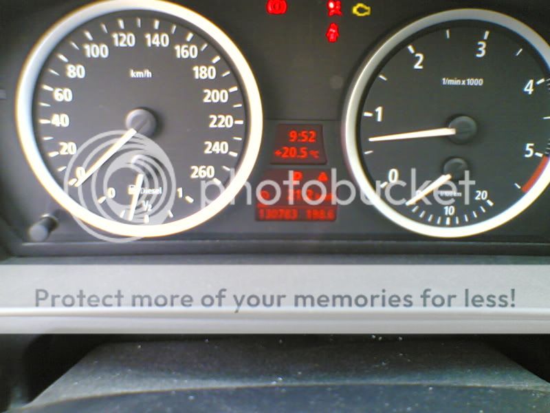

    Weee, solo oggi mi sono accorto di una cosa alquanto incresciosa e molto fastidiosa: la mia lancetta del contachilometri è abbondantemente sotto lo zero a macchina ferma e quadro acceso.....ho provato a confrontarla con un po di foto prese sul web (tipo autoscout ecc....) e tutte avevano la lancetta perfettamente sullo zero o poco su.
    C'è un modo per ripristinare la lancetta? Devo smontare il quadro? ](*,)
    Un aiutino please :sad:

    ma a motore acceso è al livello normale? anche a me ogni tanto lo fa a quadro acceso e motore spento

    German perchè non metti una foto , io ho lo stesso problema con l'econometro, non arriva a fondo scala e sta un pelo sotto lo zero](*,)

    no no, anche a motore acceso è la stessa cosa...
    Non credo si sia proprio starato in quanto la lancetta funziona perfettamente....però ad esempio, confrontando la velocità sul takimetro con quella dell'HUD, quest'ultima è sempre di circa 5 km/h più alta!!

    Bià, questa procedura l'ho provata proprio ieri e non ha funzionato....provato svariate volte ma nisba ](*,)

    ecco la foto....non fate caso alla spia motore perchè sto facendo delle prove con debimetro scollegato :cool:[​IMG]
    Si, anche la mia R1 fa questo test...ma sulla 5er no :D /emoticons/biggrin@2x.png 2x" width="20" height="20" />

    Si, però sembra una cosa minima dalla foto. Saranno 2-3 km/h.... Spostare la lancetta la vedo dura. Forse fai prima a ridisegnare la scala dei km.... :mrgreen::mrgreen::mrgreen:

    sono circa 5 km/h ...e naturalmente più si va avanti con la velocità, più c'è lo scarto tachimetro...quanto azz mi mangia sulla velocità max? ](*,)](*,)
