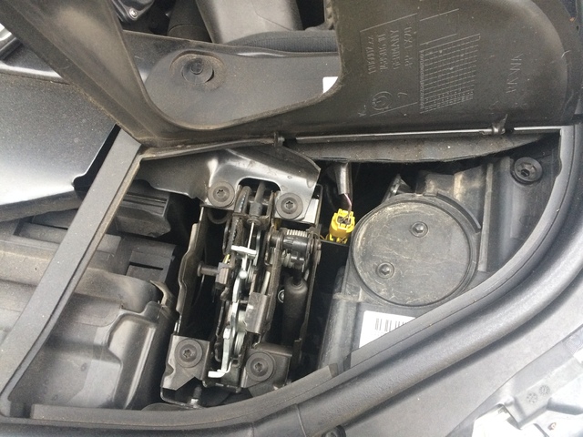

    Qualcuno sa dov'è la regolazione manuale dei fari F1x.....?? :-k

    Intendi la regolazione del faro singolo ? perché è troppo basso o alto ?se è questa che cerchi si trova di fianco al faro è una vite con testa bianca esagonale da 6 se non sbaglio e all'interno è sagomata la croce per poterla girare anche con un cacciavite

    Si è quella che cerco... vedo che dove ci sono i fari c'è uno sportelletto, bisogna aprire quello...???

    Allora , aprì lo sportello , la vedi c'è una sola vite rotonda NERA ( Bianca sta sulla mini ) esagonale !!! È semplicissimo

    Quella a dx nella foto ..... ?? (sx nella vettura)

    Si ok
