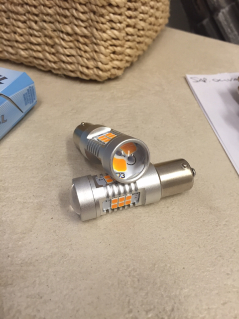

    Io ho montato queste per le frecce anteriori:
    Ho peró il dubbio che possano dare fastidio di sera, rispetto alle originali mi sembra che siano più luminose (20 led da 5w).
    In ogni caso funzionano senza problemi.

    Queste sono cinesissime, circa 20€ la coppia.. Dovessero durare poco poi cercherò qualcosa di una marca migliore.
    Pensavo di poterle montare anche al posteriore ma sono differenti. Credo valuterò quelle che hai suggerito tu. [emoji106]

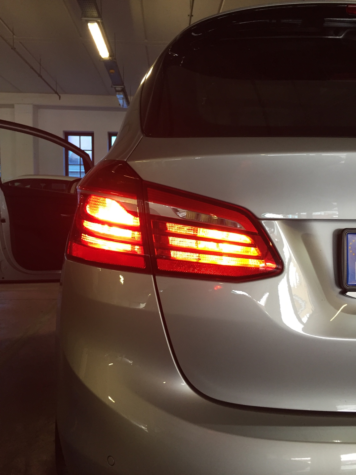

    Lampadine LED per frecce, retromarcia e stop
    Le mie originali al posteriore sono bianche, solo che sono P21 e non PY21.
    Qui abbiamo freccia e stop

    Montate stasera lampadine led per le frecce nei fanali posteriori, io le ho prese a luce gialla e devo dire che l'effetto è bello. La potenza luminosa è invariata rispetto alle alogene.

    5 Watt sono la potenza complessiva non di ogni singolo led ;) /emoticons/wink@2x.png 2x" width="20" height="20" />. Sono comunque davvero molto molto belle.
