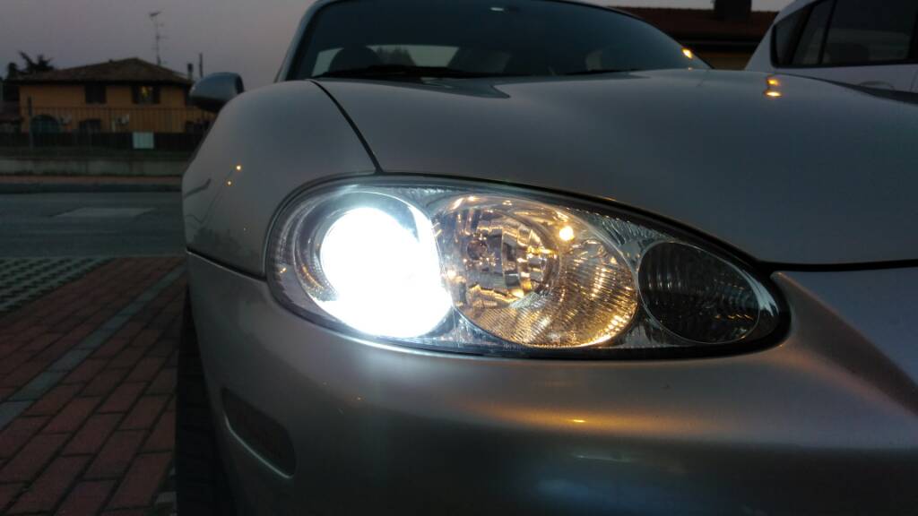

    Non cambia nulla tra kit h1 e h7.
    Ebay trabocca di kit led in vendita. Ma giustamente non sono tutti uguali.
    Io presi queste. Il problema è che nel faro della z4 non credo ci stiano.
    A quel minuscolo led non daresti due cent, ma fa una luce bestiale.

    Quello che vedi sulle mie è un led composto da 4 piccoli led, ed è su entrambi i lati.
    Z4 2 kit h7, certo. Ma i fari della z4 richiedono un adattatore per il montaggio della lampada, e non sono sicuro vada bene con questi kit.
    Io l'ho fatto sulla mx5, anche se l'abbagliante con parabola e LED non era proprio il massimo, la luce era troppo diffusa.
