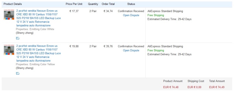

    Io ho comprato queste (4 arancio per le frecce, due bianche per gli stop, 2 bianche per la retro)
    scrivono siano can-bus ma ancora non le ho provate, ma anche fossero can-bus e il check non le segnalasse come bruciate, blinkerebbero comunque ogni 30 secondi com'era sull'E46?
    (i led li avevo messi su posizioni anteriori, targa, frecce laterali e lampeggiavano tutti perché il check faceva il "controllo" ogni 30")
    Nell'altra auto lo ho messe simili (n° LED e Watt) ma non erano can-bus e ho dovuto installare
    una resistenza da 25w in parallelo per rallentare la frequenza di lampeggio.
    Quelle bianche messe nella retromarcia nessun problema.
    Quelle arancioni per la freccia anche se can-bus, senza la resistenza lampeggeranno a frequenza maggiore?
    ...e soprattutto, la resistenza eventualmente "blocca" la blinkata del check luci o per toglierla serve comunque fare la codifica per dire alla centralina che sono montate lampade a led?
