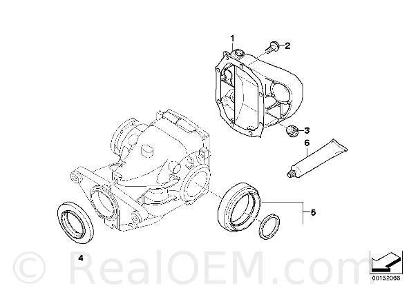

    'Sera
    Oggi alzando la macchina per sostituire i terminali ho notato che c'è un piccolo trasudamento di olio dal differenziale, presumo (anche il meccanico) che sia l'anello di tenuta con l'anello di sicurezza, pezzo 5 sotto.
    Domanda: [MENTION=4649]Big Joh[/MENTION] [MENTION=1930]Gabo[/MENTION] [MENTION=11541]Gio72[/MENTION]
    Che olio per il differenziale consigliate? c'è qualcosa di migliore rispetto quello originale o uno vale l'altro?
    Grazie

    R: "Lady-B" / 335d by MB
    Io ho messo il motul gear.
    Penso che sia alla stregua di quello Oem.
    Altrimenti esistono gli additivi e ti si apre il mondo:D
  15. nathan180
    2.725
    183
    16 Aprile 2007
    13.279.319
    Royal Purple Max Gear 75w90
    L'avevo messo sull'E46 sia per il differenziale che nel cambio.
    Ultima modifica di un moderatore: 28 Luglio 2014
  16. MB7
    MB7
    21.424
    1.177
    23 Marzo 2010
    8.529.301
    Dovrebbe essere il top Royal Purple.
    Se metto il Motul Gear Competition 75w140???
  17. Michele G.
    29.995
    6.054
    2 Febbraio 2012
    788.135.120
    Ma ogni quanto andrebbe cambiato??? Io sulla mia non l'ho mai cambiato:-k
  18. nathan180
    2.725
    183
    16 Aprile 2007
    13.279.319
    Al solito Mich BMW dice che è LongLife come quello del cambio. Io penso di cambiarlo a breve (adesso sono a 100k e 7 anni e mezzo). Al max entro il prossimo anno.
  19. Michele G.
    29.995
    6.054
    2 Febbraio 2012
    788.135.120
    Quello del cambio lo cambiai a circa 90.000km....allora a settembre quando faccio il tagliando li faccio cambiare anche quello del differenziale, ho 122.000km e 6 anni e mezzo.
  20. nathan180
    2.725
    183
    16 Aprile 2007
    13.279.319
    Io devo cambiare proprio quello del cambio (scusate il gioco di parole :mrgreen:) e me se fà male al solo pensiero! ](*,)](*,)](*,)
    Non so dove farlo fare e soprattutto quanto mi sparano di preciso.:cry:
