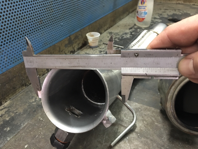

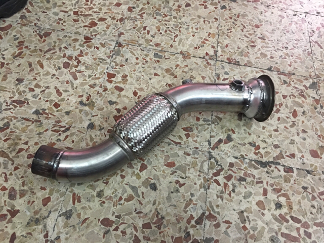

    È arrivato finalmente il downpipe....totalmente diverso per forma e dimensione...in sostanza hanno sbagliato proprio il modello di riferimento...Morale della favola mi sono messo di buzzo buono con il mio amico saldatore e abbiamo ricavato da 2 pezzi ( downpipe errato e cat originale) uno buono...anzi perfetto!
  10. gruietta
    gruietta Direttore Corse
    2.233
    85
    25 Febbraio 2010
    61.846
    z4 E89 20i stage 2 :)
    La zetina di gruietta
    Queste le principali e sostanziali differenze...bicchiere di entrata alla turbina più di 2cm più piccolo,mentre alla base di collegamento al terminale aveva 2 mm di tolleranza....adesso posto le foto del downpipe finito!

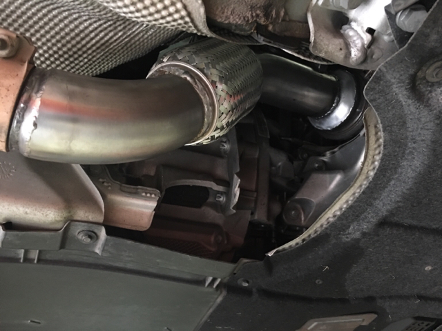

    E poi montato
    Ragazzi...il sound è pazzesco! Favoloso! A bassi regimi sembra sempre a batteria ma più cupo! A medi e alti regimi invece suona alla grande senza dare fastidio! Erogazione perfetta! Aspetto solo che si assestino i parametri della centralina per darle una bella stiratina ma ad occhio e croce ho perso un minimo ai bassi guadagnando molto al centro ed in alto della coppia!
