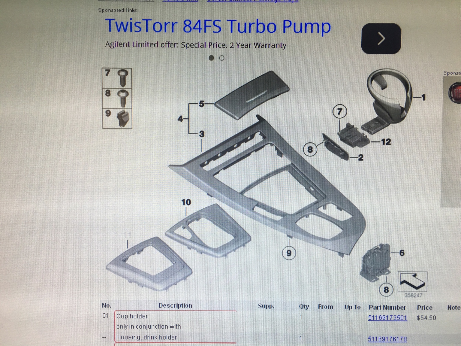

    Si e no, ci sono anche delle viti.
    Vai su realoem.com e guarda gli schemi, vedrai subito se ci sono viti e dove sono.

    La zetina di gruietta
    Ma perché non li vedo???
    Ahahahah

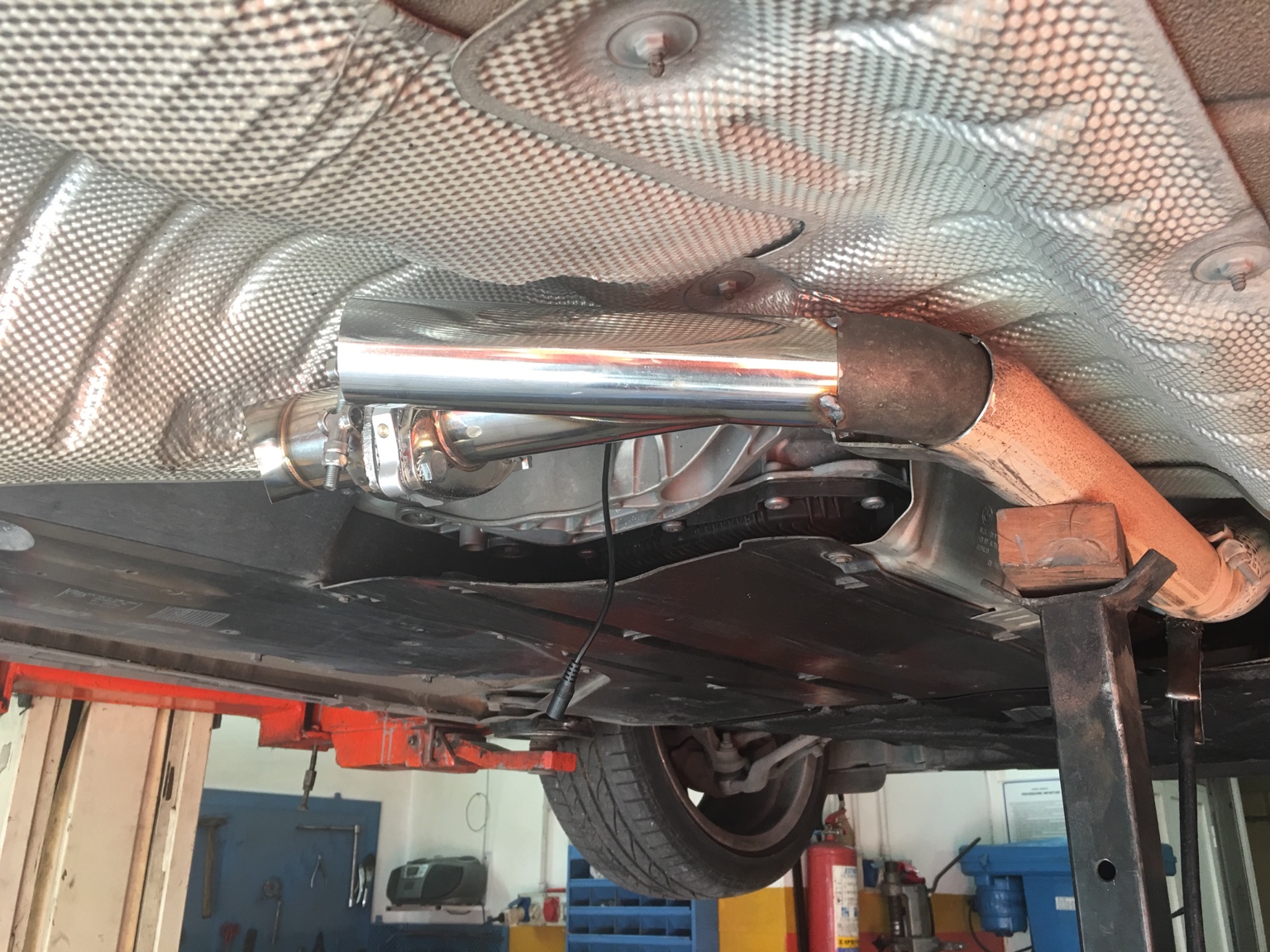

    Sono in un bel dilemma....
    Da dove faccio passare il cavo da fuori (zona centrale dello scarico) fino a dentro l'abitacolo avete qualche idea???
    [​IMG][​IMG]
    Per alimentare la cut-out
  6. Steocapone
    Steocapone Kartista
    89
    25 Giugno 2015
    320
    Bmw Z4 20i
    Che figata! E quindi un'uscita la lasci libera e l'altra catalizzata e poi si ricongiungono dopo? Poi non ti rompo più i cojones e lascio che ti risponda chi ne sa per il tuo problema poi sono stracurioso per la rullata
    La settimana entrante mi arriverà il downpipe...la linea di scarico completa non la tocco..solo che quando voglio che canti di più apro la valvola!
    Comunque nel frattempo ho fatto tutto!!! Canta già adesso che è una bellezza ed ho cat originale !!! Immaginate dopo!!! Ihihih

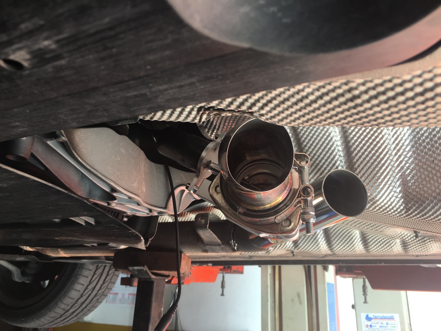

    Allora..la mappa fatta è di stage 2 e prevede la rimozione del cat già in partenza!
    Questa è una valvola è posizionata al centro dello scarico dove avevo la pancia che portava da una a due uscite! Una volta montato il downpipe e aperta la valvola è come se avessi lo scarico diretto e libero! A valvola chiusa,invece, avrò lo scarico libero tranne l'ultimo silenziatore posto sotto la coda della macchina...
    Questa valvola ha solo il compito di aumentare il sound
