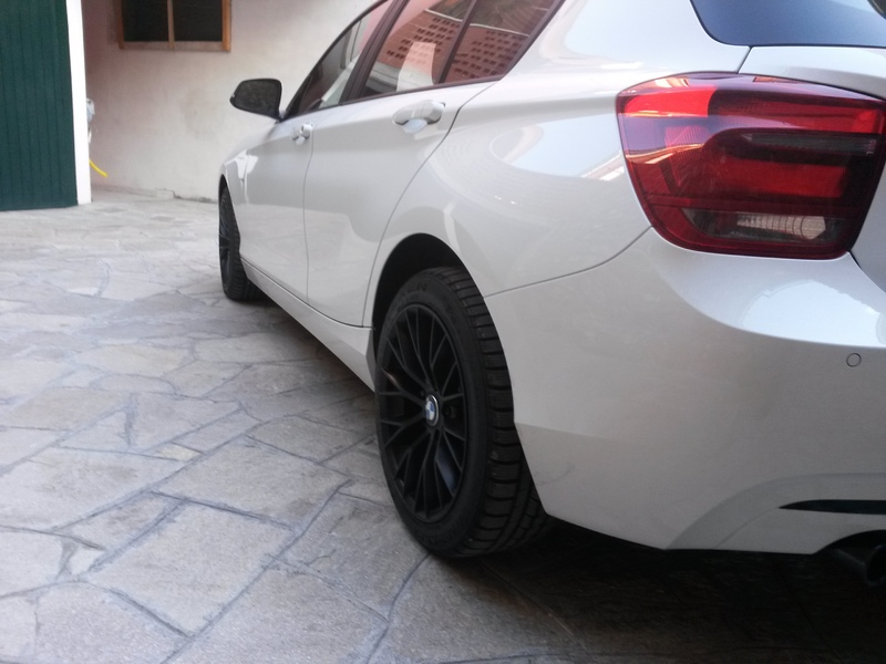

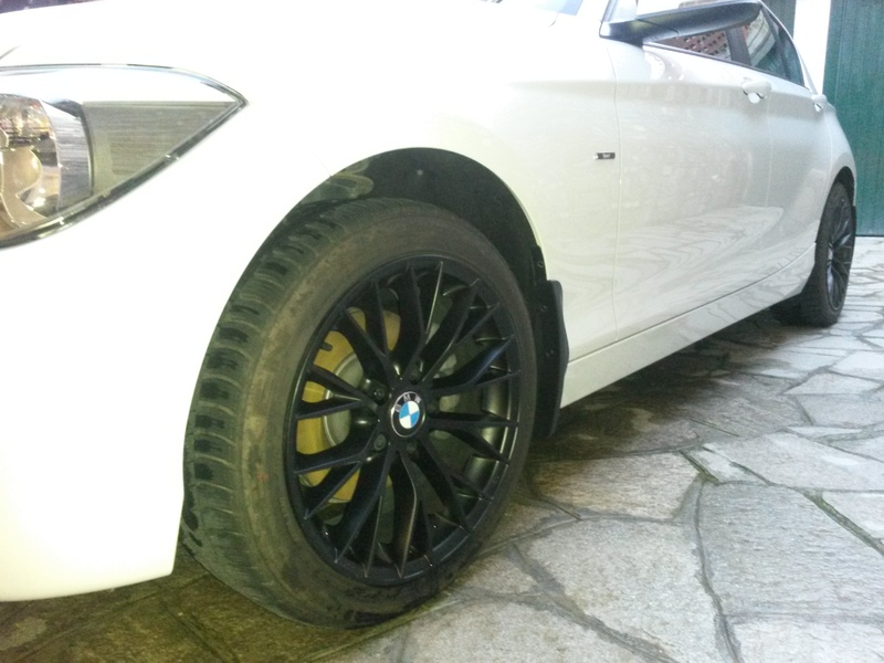

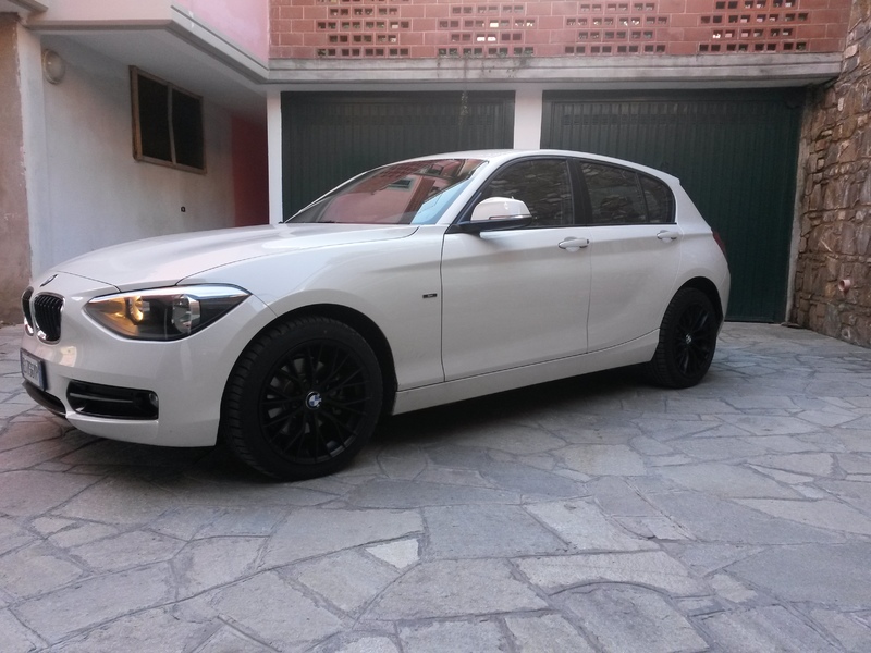

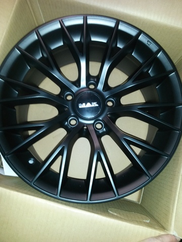

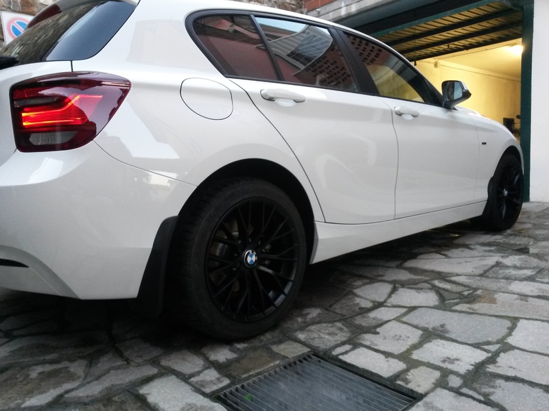

    Rieccomi qui...nonostante abbia partecipato e scritto più volte a varie discussioni...non ho mai trovato il tempo per aggiornare un po il mio post...
    Qualche piccolo Up me lo sono concesso anch'io...:wink:
    Intanto le foto dei MAK Munchen che avevo promesso...anche se ormai già belli che smontati e messi a posto per il prossimo inverno...
    Col senno di poi li avrei presi da 18...anche se ovviamente il prezzo delle gomme poi avrebbe inciso parecchio..:sad:
    Ma diciamo che non mi son potuto proprio lamentare...mi son trovato bene!

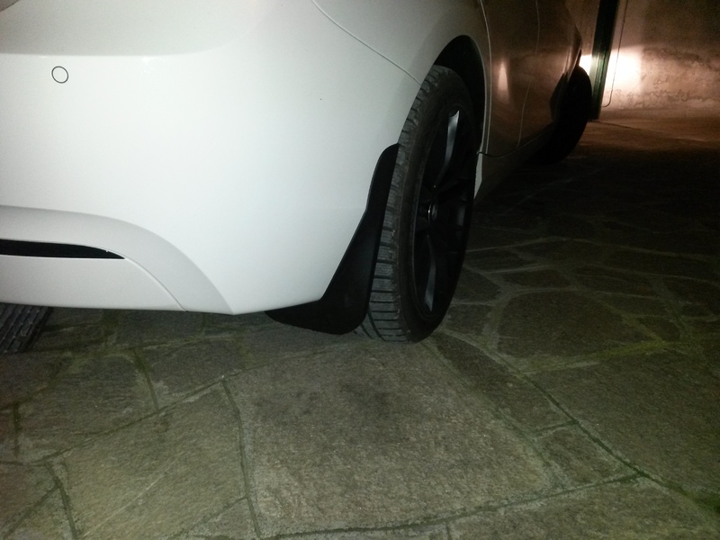

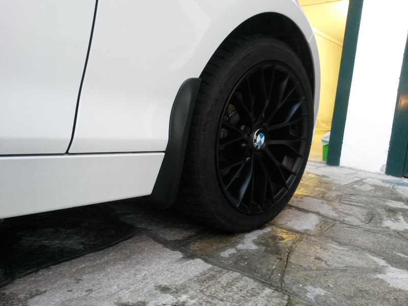

    Subito dopo ho fatto due piccoli Up...di poco conto e poca spesa...ma che qualcuno di voi (la maggior parte) mi contesterà...:mrgreen:
    Ed ecco a voi...le temutissime Bavette...o paraspruzzi!!!:biggrin:
    Ovviamente "fronte e retro"...
    Nel complesso visto che è XDRIVE non stonano e nella realtà non si notano neppure più di tanto...
    soprattutto non sono più costretto a levare col petrolio miriadi di puntini di catrame dal parafango,sottoporta,porta e
    paraurti posteriore ogni volta che la lavo...sul bianco purtroppo sono una morte!
    E riparano anche dal fango e soprattutto dal pietrisco...con gratitudine della carrozzeria!:lol:

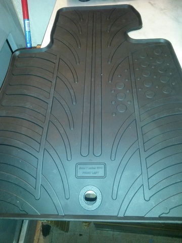

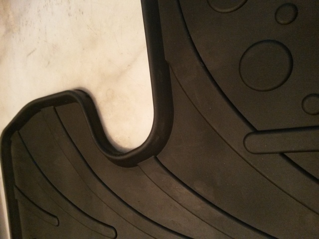

    Piu,visto la stagione passata,i tappetini in gomma...
    Non sono gli originali...ma piaceva il disegno e non sono male...il loro compito lo fanno!
    Consigliatissimi...originali o no...salvano davvero molto la moquette!

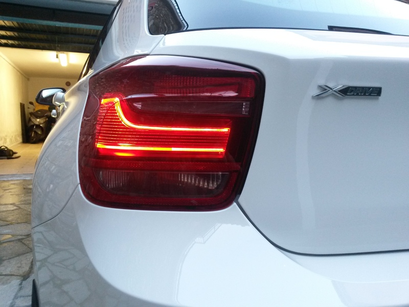

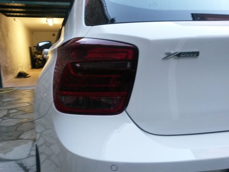

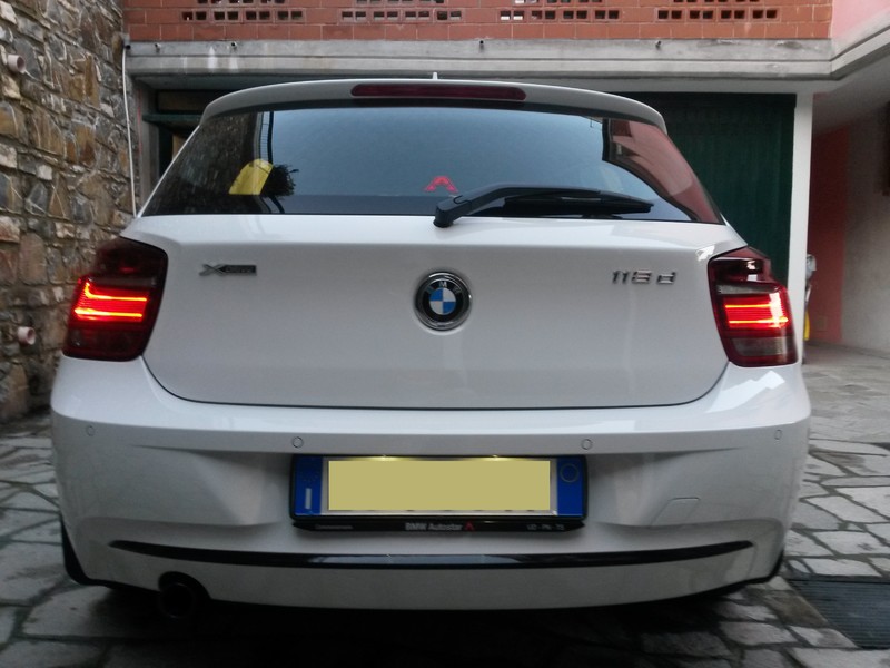

    Ho poi deciso di iniziare a fare Up più gradevoli e sostanziosi...così ho pensato ai Blackline...favolosi sul bianco!!! :cool:
    e almeno mi son fatto i LED posteriori..
    Come già detto nella discussione sui led posteriori,avendo letto su Sales After,che occorreva la codifica...li ho presi in conce ](*,)
    ovviamente pagandoli tutto quel che costano più la codifica...e tanto che era li mi hanno fatto la pulizia delle bocchette di
    scarico dell'acqua che era prevista.
    Comunque nonostante la spesa...ne sono davvero contento e stanno davvero benissimo!:biggrin:

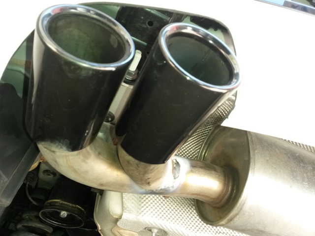

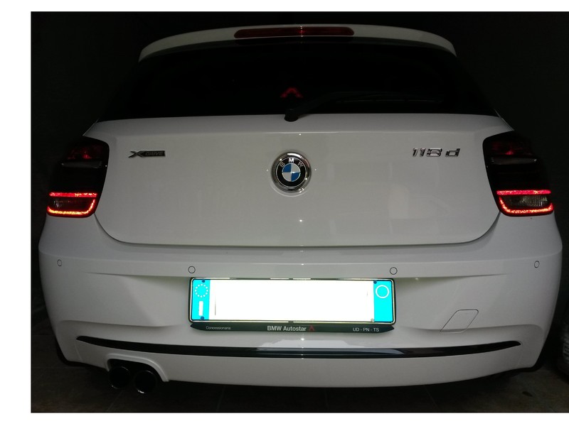

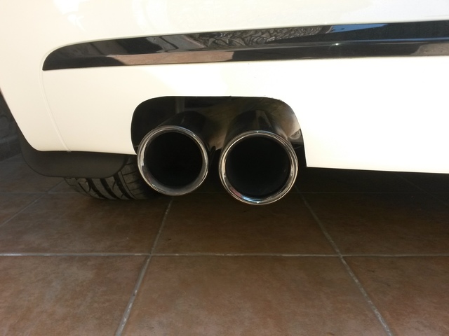

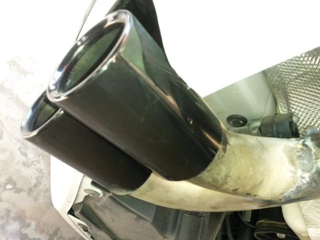

    E adesso possiamo arrivare al pezzo forte...che qualcuno ha visto in anteprima..
    Vistoche tanto abbiamo discusso sul doppio scarico...mi è senuta quella voglia...
    (che non è proprio fame...ma di qualcosa di buono!!!:mrgreen::mrgreen::mrgreen: )

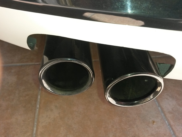

    Siccome con la versione Sport e il para bianco il cromato lucido non mi convinceva...me lo sono fatto io..nero cromo come l'originale...
    ...si si..esiste anche il 125 in versione Sport...quindi 2 cromati neri!!!:sbav:
    Ho tenuto il mio e ho ordinato un solo terminale originale (del 118-120 per intenderci) che oltretutto è mezzo cm più grande di quelli del 125d
    cosi ora sono 2 da 70 mm...e la mascherina di finitura per il taglio da effettuare sul para per alloggiare i due terminali.
    Dopo una mezza giornata di lavoro per smontare il para e tagliarlo,preparare il tubo di scarico con l'accoppiamento sull'originale,saldarlo e
    rimontare il tutto...lascio a voi il giudizio del mio lavoro!:wink:

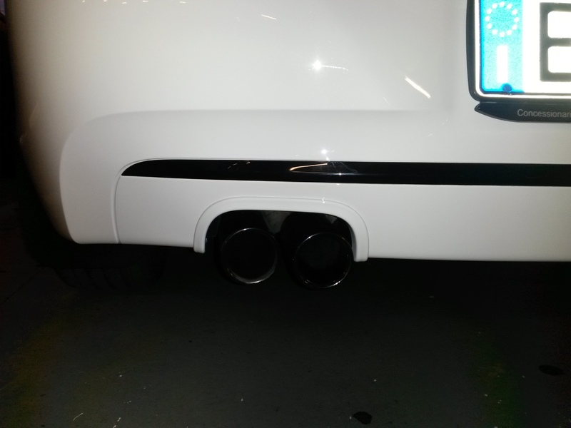

    Questo il risultato finale:

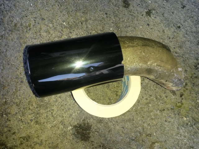

    e questi i passaggi intermedi:

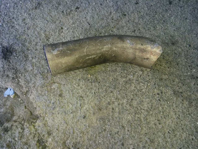

    Utilizzato un pezzo di scarico di un Fiat Ducato...visto che è da 60 mm proprio come serve!!!
    Tagliato abbondante...modellato l'accoppiamento sull'originale e l'inclinazione perche al termine risultasse parallelo..
    Tagliato a misura sulla luncheza e "incappucciato"
    Accoppiato e saldato il tutto..
    Taglio del paraurti e montaggio..

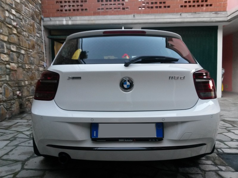

    ...mi sono accorto solo ora di non avere una foto dell'insieme... di tutto il posteriore...](*,)
    Provvedo a farla e postarla :biggrin:
    Adesso tute le volte apro il garage non riesco a fare a meno di guardarlo!!!:mrgreen:
    Davvero soddisfatto!
    Spero piaccia anche a voi e di non aver esagerato con foto e dilungamenti vari:wink:
    Un rigraziamento particolare va @AlbySerie1M per le misure e supporto e a sua volta @zetazagor per averle fornite col suo 125d..
    Per il momento questi sono i miei UP...adesso vediamo un po cosa mi viene in mente e si può fare!!!

    SUPER complimenti per il doppio terminale: bravissimo.

    Bravissimo pttimo lavoro, il dopio scarico è perfetto e ottima l idea di saldare il tubo a quello originale.
    Per i paraspruzzi .... vabè ti perdoniamo solo perche recuperi con lo scarico, perònon usare il petrolio per levare il catrame che fai solo danni e rovini la vernice sul serio.

    ...appena fatta in garage...non è granche ma si vede..:wink:
