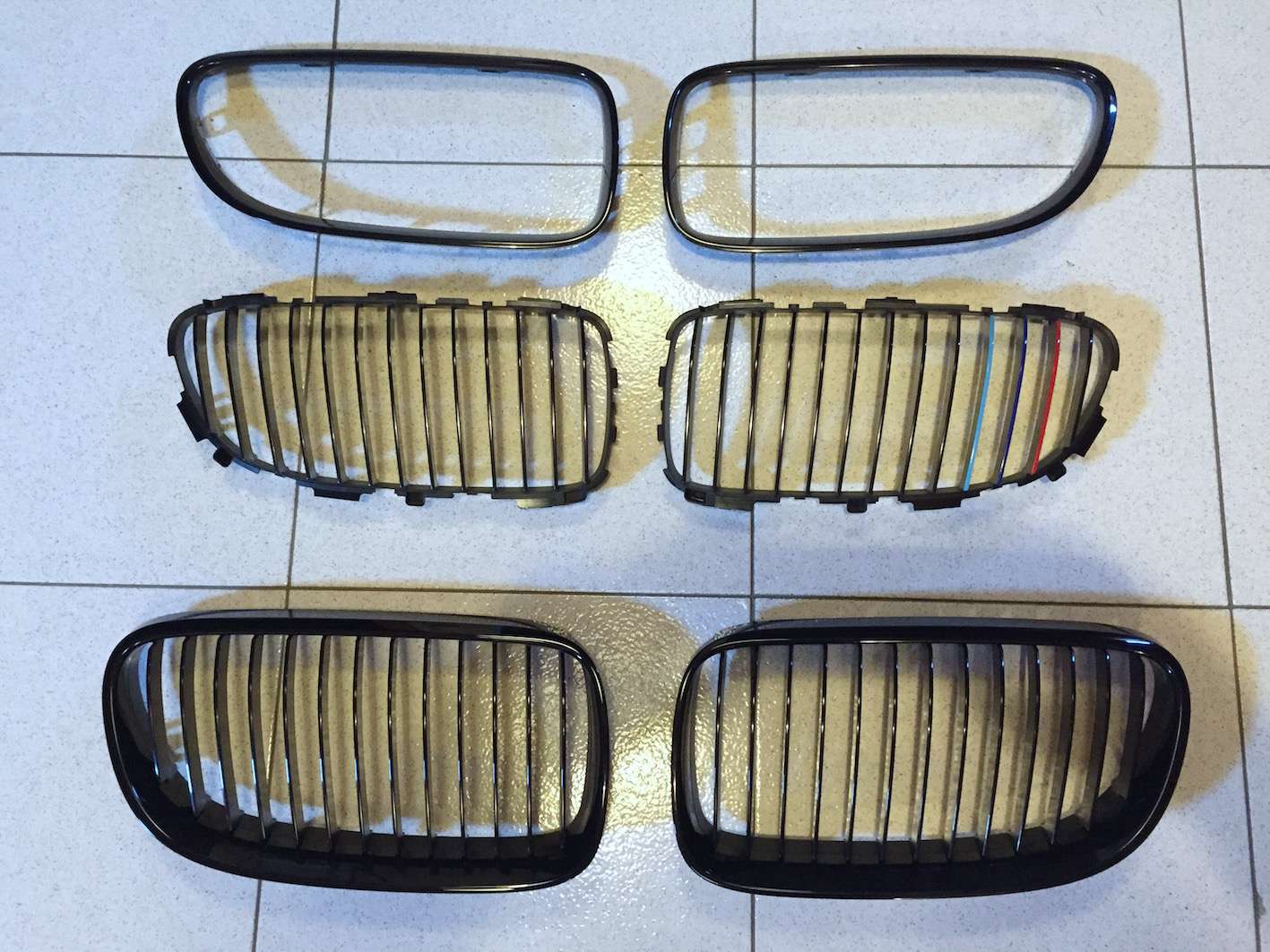

    Rientrato da poco: traffico in tilt fino qui in Brianza con gli scioperi in Milano! ](*,)
    Ho già smontato i reni vecchi di Bibì che saranno quelli sui quali opererò tra poco. Li ho lavati per bene sotto l'acqua calda con uno sgrassatore delicato.
    Essendo in due pezzi, poi accoppierò la parte con i listelli segati insieme al nuovo bordo che è decisamente più lucido essendo nuovo, così se non mi piacerà il risultato, avrò reni completamente nuovi ed intonsi.
    Mi spiace solo sacrificare le strip, ma eventualmente le ricomprerò.
    Quelli in basso sono quelli nuovi.

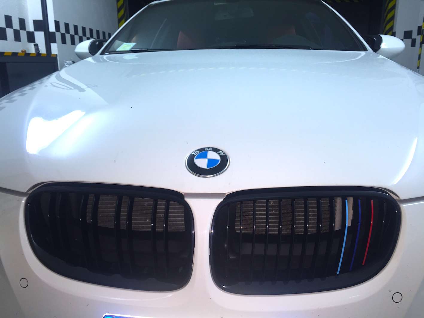

    Modifica scartata: non mi piace affatto l'effetto ottico. Troppo aperti. :( /emoticons/sad@2x.png 2x" width="20" height="20" />
    Ne ho lavorato solo uno, quello di sinistra senza strip: ho dapprima tagliato i listelli usando un saldatore perchè con il seghetto o con il dremel c'era il rischio di rovinare i listelli vicini.
    Poi con il Dremel dotato di braccio snodato ho levato la maggior parte del residuo tanto per avere un'idea del risultato.
    Facendomi schifo, non ho continuato.
    Ho rimesso quindi tutto com'era prima: ora ho i reni nuovi, esclusi i listelli di destra lasciando i vecchi con le strip ///M colorate.
    Ecco un paio di foto per far capire il risultato che per me è orrendo. Peccato, perchè dalle foto gentilemente modificate dall'amico [MENTION=43166]giustyle[/MENTION], l'effetto era decisamente ottimo, ma dal vivo cambia totalmente.
    (nel "buco" senza listello ci passa un treno.....).
    A breve metterò in vendita i reni, alla metà di quello che li ho pagati, se eventualmente qualcuno vuole continuare il lavoro perchè più entusiasta di me.

    Bmw G31 530xd
    Ale io sarò anche di parte perché ho montato i reni m3 che sono fatti proprio così, ma a me il tuo lavoro piace molto... Proprio perché sono più aperti mi piacciono molto... Fossi in te farei anche l'altro e ci farei l'occhio per qualche giorno ;) /emoticons/wink@2x.png 2x" width="20" height="20" />

    Purtroppo non sono affatto convinto altrimenti li avrei rifiniti entrambi: ma appena tolti due/tre listelli, già mi erano cadute le braccia.
    Forse i tuoi stanno bene perchè i listelli sono più spessi: nel mio caso invece sembra che manchi qualcosa. :( /emoticons/sad@2x.png 2x" width="20" height="20" />

    Nooo... non mi sembrano male! Se ripulisci i residui del taglio sono perfetti. Peccato non poterli vedere dal vivo :( /emoticons/sad@2x.png 2x" width="20" height="20" />
    Ma secondo te c'è poi da riverniciarli o non c'è bisogno?
