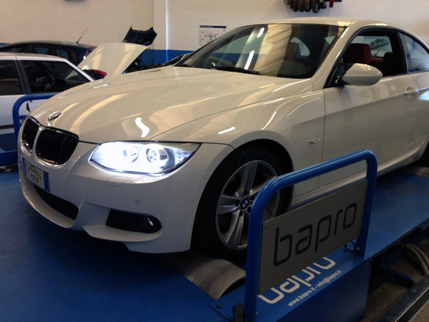

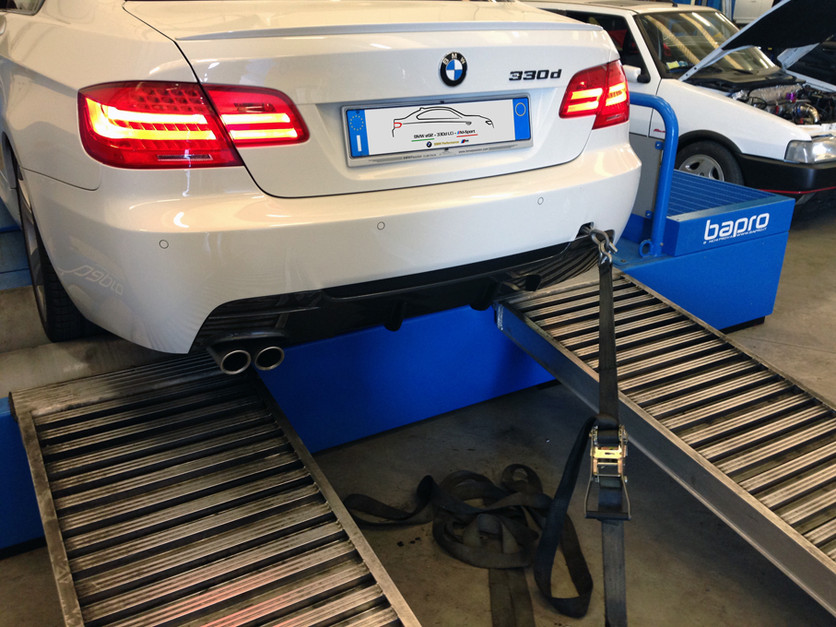

    Stamane, dopo un'oretta di viaggio immerso nel caotico traffico pendolare, sono finalmente arrivato a destinazione.

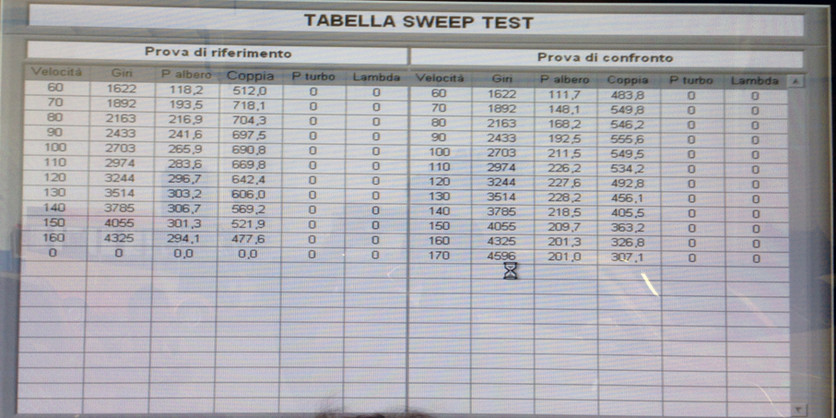

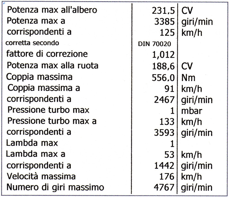

    Appena finita di manipolare l'auto già presente in officina, è stata messa per la prima volta la mia BIBI' sui rulli per la rullata da originale: prima volta in vita mia che vedo una mia auto sopra quell'affascinante aggeggio::eek:
    A rullata avvenuta, il computer dava i seguenti dati: sinceramente sono subito stato colto da un lieve sconforto leggendo i dati anche se il buon Marino mi diceva che era del tutto plausibile vista l'età della mia BIBI' ed i suoi km., oltre al fatto che non è detto che i motori siano tutti uguali e che misurino prestazioni differenti.:confused:

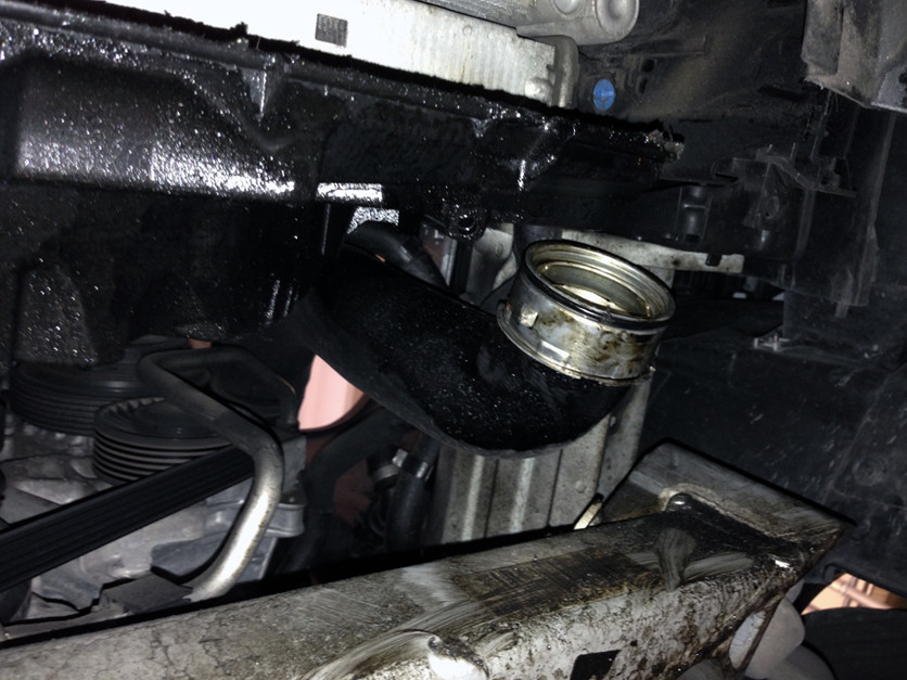

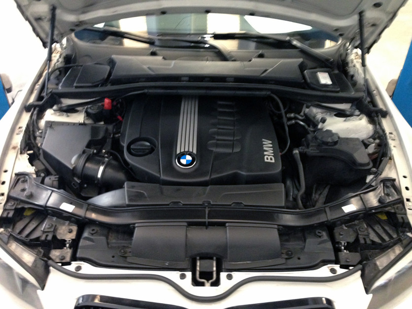

    L'operazione successiva è stata portare BIBI' su un ponte per montare l'intercooler maggiorato di una 335i comprato tempo fa usato qui sul Forum.

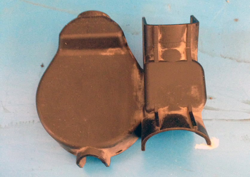

    Mentre ero lì che smontavano tutte le paratie sotto la macchina, è caduto fuori questo pezzo di plastica: il gentile meccanico si domandava come mai fosse lì con faccia alquanto perplessa...... Nel contempo io ho cominciato ad imprecare sotto voce perchè l'inizio non era dei migliori: cavalli persi e sto pezzo di plastica insignificante non al suo posto....#-o
    Mi sono quindi allontanato per fumare una delle mille sigarette della mattinata mentre i ragazzi continuavano con lo smontaggio e relativo rimontaggio dell'intercooler.
    Mentre ero a chiacchierare con gli amici Matteo e Joh, arriva uno dei meccanici con in mano questa guarnizione rotta dicendomi che l'intercooler originale perdeva da uno dei due tubi proprio a causa di quasta guarnizione.
    Le imprecazioni continuavano ad aumentare.....
    Mi avvicino alla macchina alzata sul ponte per vedere cosa era successo ed i ragazzi mi hanno fatto vedere dove perdeva spiegandomi che la causa della perdita di cavalli poteva sicuramente essere dovuta a questo "sfiato" che non faceva lavorare bene l'ic originale, oltretutto sporcando tutta la zona.
    Il danno non era comunque grave e ovviamente è stata sostituita la guarnizione.
    Seppur i santi continuavano ad essere nominati a iosa nei miei pensieri, mi sono detto che comunque è stata una fortuna aver scelto di cambiare anche l'ic.:rolleyes:
    Il montaggio dell'ic maggiorato non ha riscontrato ulteriori problemi e il fatto di averlo cambiato, ha portato a trovare questo danno che altrimenti non sarebbe stato scoperto.
    Finito di montare il tutto, i ragazzi hanno anche provveduto a dare una bella pulitina al vano motore, oltre che a rimettere al suo posto quel pezzo di plastica trovato sul fondo dell'auto e caduto quando si erano tolte le paratie. In pratica è una protezione che separa/protegge il positivo della batteria dalla zona della centralina che nel frattempo era stata "coccolata" dal buon Marino.
    Dopo di chè la mia BIBI' è stata rimessa sui rulli per la rullata finale a seguito delle modifiche fatte: oltre alle "vitamine" è stata chiusa la valvola EGR e eliminato il limitatore di velocità.
    Mentre veniva rullata io stavo filmando e fotografando il monitor e alla fine di tutto, sentendo i felici commenti degli amici alle mie spalle, guardando il monitor, quasi svengo per terra come un sacco di patate!!! :shocked!:Non credevo ai miei occhi!! :sbav:
    Ecco cosa si leggeva! Pazzesco!!! :shocked!::shocked!:

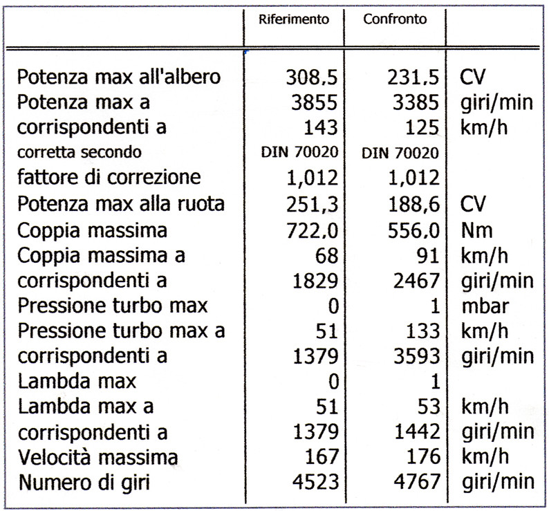

    La relativa stampata della rullata presenta quindi i seguenti dati! \\:D/
    E' inutile che vi dica che sono di un contento che manco potete immaginare!
    La rimappa è stata fatta come si suol dire "in tutta sicurezza" senza esagerare e senza strafare: cose che ho ripetutamente chiesto ai due Matteo e Joh nonchè a Marino.
