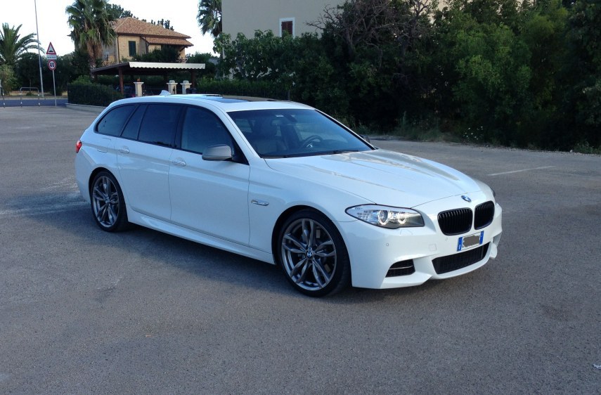

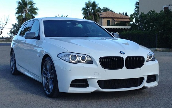

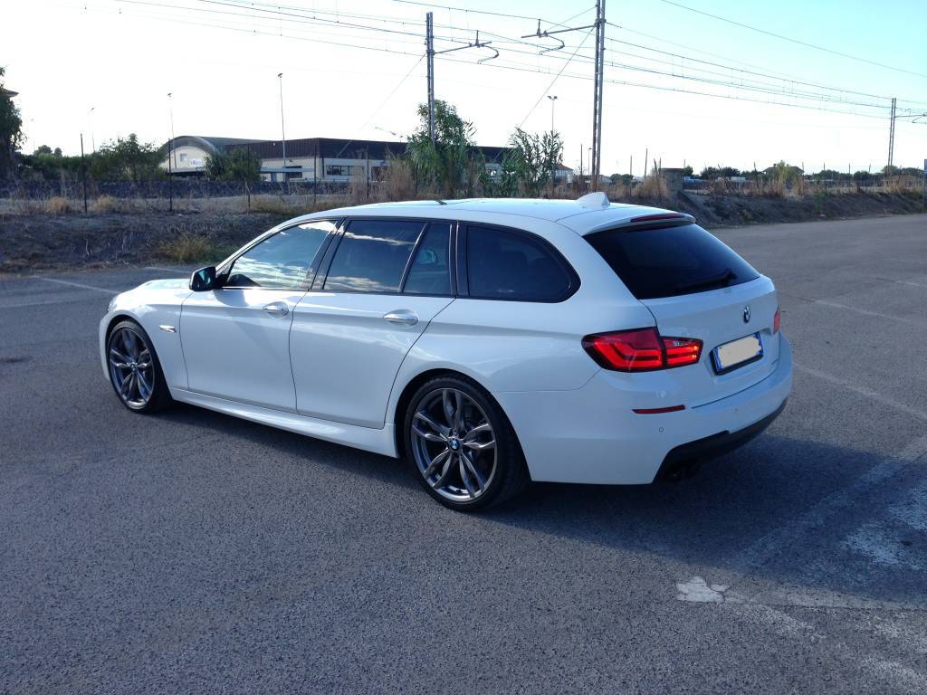

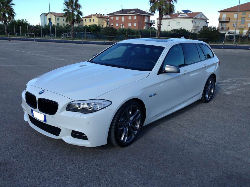

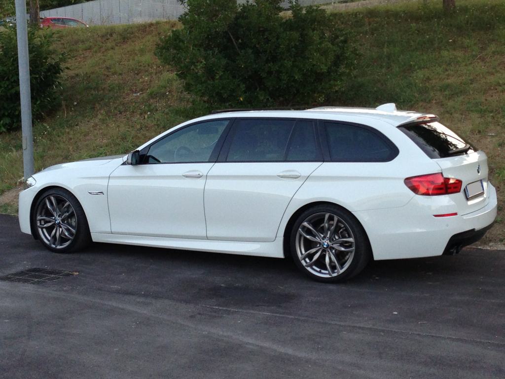

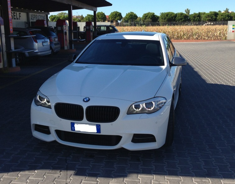

    Eccola finita [​IMG][​IMG][​IMG][​IMG][​IMG][​IMG]

    finalmente delle foto serie, bellissima. scusami come hai tolto i fendi nebbia? prezzo delle griglie? come hai risolto per l'errore del bc per l'assenza dei fendi?........

    per fortuna , stavo sudando :fear..... si tolgono senza smontare mezzo mondo ,devi solo spostare verso la ruota il passaruota interno , questo per togliere i fendinebbia che vengono via svitando due viti di ancoraggio , le griglie si levano dal davanti forzandole un pochino , loro hanno delle asole che si incastrano con dei dentini fissi sul paraurti , quasi sicuro un paio si romperanno , ma non importa se devi rimetterle bastano le altre asole , pero' devi vederli di persona cosi capisci meglio , la lampada non da errori perchè è al suo posto , incartocciata per benino con nastro adesivo americano e fissata con fascetta di plastica all'interno del montante paraurti , quando apri trovi il posto per fissarle tranquillo prezzo 60 euro piu' iva cadauna ......... spero di esserti stato d'aiuto .........:wink:
