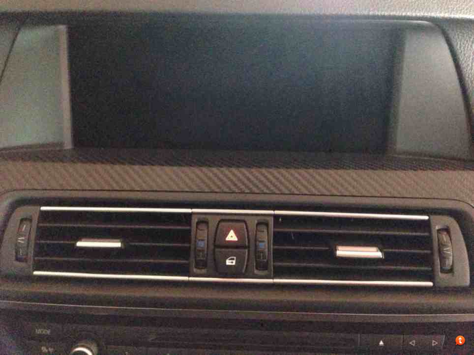

    Ottimo , lo prendero' sicuramente, migliora parecchio la zona monitor.

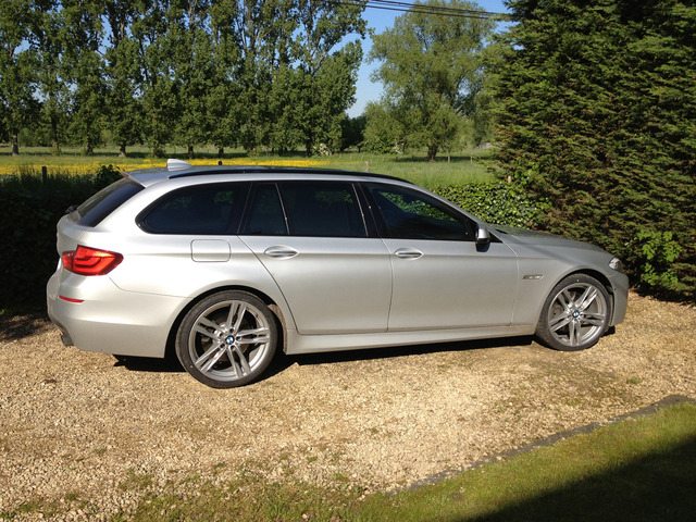

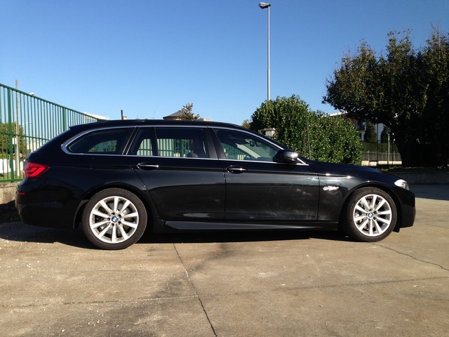

    mi e' capitata una occasione dei 373M da 20" ma non sono convinto al 100% , ho preso una immagine da un'altro forum .....praticamente questi :
    aggiungo altra immagine della mia 530 scattata da vero impedito :redface::redface::redface:

    aspetto codice cornice, è facile adattarla al monitor del CIC? Hai parlato di dovere fare un foro ma ho sentito da altri che bisogna farci piu di qualche lavoretto di adattamento

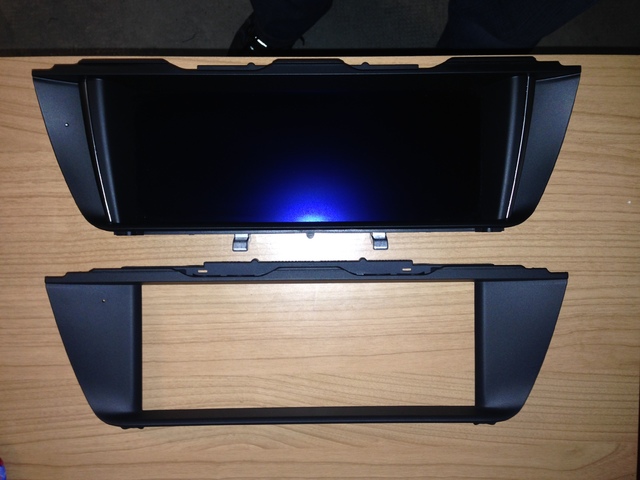

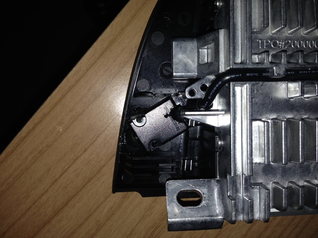

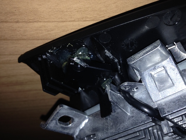

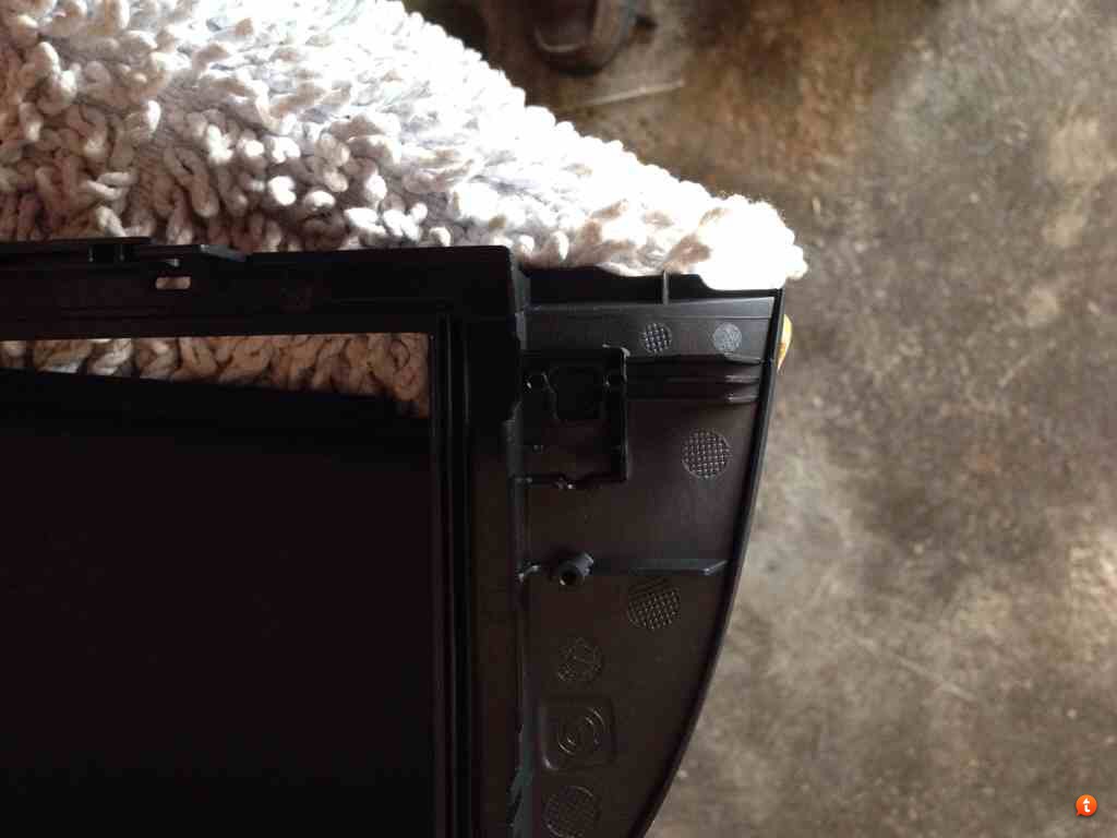

    no va solo fatto un forellino della dimensione del fotosensore ....poi dietro con della colla a caldo ho incollato il tutto ( cosi da non rovinare nulla e poter riportare tutto come tale anche con la vecchia cornice ) qui di seguito ti posto alcune immagini del lavoro :mrgreen:
    praticamente il mini circuito che gestisce il fotosensore , sulla cornice vecchia , e' tenuto fermo dal coperchietto nero il quale e' avvitato con due piccolissime viti autofilettanti (quello che si vede nell'ultima immagine qui sopra ) , lo devi svitare dalla vecchia cornice e incollarlo con colla caldo sulla nuova in modo da non rovinare nulla.... inoltre sulla nuova cornice mi ricordo che devi rompere via una piccola protuberanza in plastica per farci stare il foto sensore , altrimenti da fastidio.
    Aggiungo che mettendo questa cornice , oltre ad avere una finitura piu' fine , in un primo momento ti dara' l'impressione che le dimensioni del monitor siano piu' grandi.

    Sulla mia questo foto sensore non c'era !! non ho fatto nessun buchino !!

    puo darsi che nel suo caso non abbia il sensore per le luci e magari tu si quindi lui ha un sensore specifico :-k :-k :-k devo vedere la mia se ha questo sensore, poi vi aggiorno

    Sarà sicuramente così !! La mia mascherina vecchia era pulita dietro !! ***** ho fatto da apripista su questo up !!!!

    Io ci lavoravo sopra da ottobre ma non è andato a buon fine. Anche a me non c'è sensore
    La mascherina dietro peró è predisposta

    meglio! Se non c'e' il sensore... E' piu' semplice!

    Riordinata oggi, 36€ di listino + IVA + sconto 35,00€ codificata come "schermo" nel database BMW :D /emoticons/biggrin@2x.png 2x" width="20" height="20">
