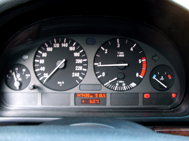

    non e' semplice
    ho un amico che come hobby modifica i km di tutti i digitali
    quando ho rpeso il mio bmw mi ha fatto vedere come si fa...
    e per falo biisogna tirare fuori la scatoletta (non ricordo il colore) quella nera sotto il volante...
    e' una centralina...
    si apre e si guarda...
    se ci sono stagnature posticce sopra due contatti allora qualcuno e' intervenuto....
    poi in quella centralina, incodice esadecimale sono registrati i veri km non intercambiabili
    e si confrontano da quelli letti sul display...
    e il gioco e' fatto

    è uno dei tanti modi:
    chi è meno "bravo" nel scaricare i km lascia un errore nel quadro che lo stesso segnala con un puntino (un pixel) accanto al chilometraggio.
    C'è da dire che le bmw hanno la registrazione dei km nel quadro, nel modulo luci e le ultime nelle chiavi elettroniche (quelle romboidale con i condensatori interni per intederci)
