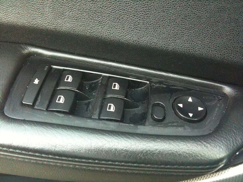

    L'ho spellata parzialmente con l'unghietta (:mrgreen:) e poi sono tornato da chi me l'ha venduta intimandoli di sistemarmi l'obbrobrio. Riverniciata, sta benissimo. Se si potessero allegare le immagini metterei anche una foto.

    Ecco qua com'era, domani ne faccio una per vedere com'è adesso.

    Si, era usata ed era così. Si è rovinato solo il gruppo degli alzacristalli del guidatore, mentre tunnel e alzacristalli passeggero sono a posto, visto che vengono toccati molto meno....

    ma come è ridotta?? mai visto niente del genere...o è difettata oppure non so cosa ci hai fatto...

    Non era difettata, è semplicemente la vernice soft touch che viene messa su alcuni modelli, e di cui molti sin son lamentati in questo 3d. Se si gratta con l'unghia, si spella come fosse una pellicina.

    Ma il bello è che tolta quella schifezza gommosa, sotto la plastica è di un nero lucido spettacolare!:lol::lol::lol:

    Anche io ho i comandi alzavetri spellati!! Una volta tolta la pellicina come viene?? Oppure c'è un ricambio solo per la plastica dei comandi?? Cambiare tutto il poggiabraccio non ha senso...

    Ecco il cassettino dopo la verniciatura....
