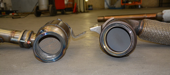

    Fosse quello il problema, il problema è a monte, e si chiama catalizzatore. Essendo euro6 è un tappo della madonna. Alcuni dicono che mettendo un 200 celle addirittura si guadagna anche ai bassi.
    Giusto per confronto, 100celle hjs (sx) contro quello stock (DX)

    Ocio che la gente spara cazzate a raffica ;) /emoticons/wink@2x.png 2x" width="20" height="20">
    Parlando con Matteo della mp garage mi ha detto che un cat 200celle rischia di non passare la revisione.
    Se la passa lo fa solo ed unicamente perche' son di manica larga, fan la revisione alla buona o conoscono il proprietario della macchina, o altrimenti la macchina e' un modello recente perfettamente a punto e quindi con emissioni senza valori sballati.
    Un ingegnere della Brain catalizzatori mi aveva detto che non tutte le euro 6 ce la fanno a metter il 200 celle, alcune mandan in recovery la centralina e non c'e' verso di far la modifica anche modificando la mappatura da software.
    Gia' con euro 5 alcune davan problemi in tal senso.
    Una macchina della ditta ha passato la revisione con gomme piu' lisce delle slick da pista, dovevo farle cambiare ma mia sorella l'ha fatta portare senza dirmi nulla.
    L'ha portata il meccanico ed e' subito passata, segno che tra loro del settore manco perdon tempo.
    Ad ogni modo se becchi invece un centro serio ti fan il pelo e contropelo e con il 200celle non la passi la revisione al 100%.
    Quelli che poi dicon di averla passata anche con auto scat non fan testo, non han passato la revisione perche' la macchina andava bene, ma solo perche' conoscevano il tizio o il tizio ha fatto una cosa "finta", con una revisione seria scat non passa al 100%, cat sportivo 200celle potrebbe passare stando al limite legale, ma facile che se la macchina non e' a punto o i valori son fuori non passi.
