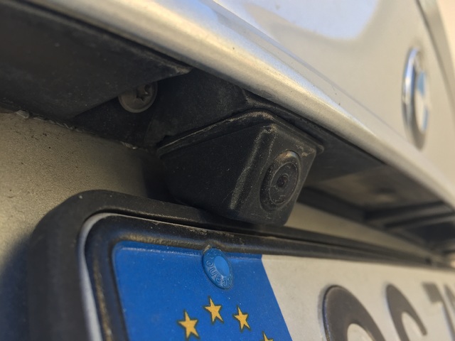

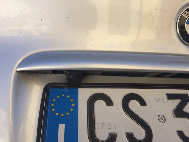

    Secondo me la telecamera nello stemma, oltre al fattore estetico, è più soggetta sporcarsi e comunque ha un angolazione che ne annulla i benefici.
    Sicuramente è troppo alta e non vedi la distanza esatta dall'ostacolo dal paraurti.
  2. (marzo)
    20.852
    4.194
    20 Marzo 2010
    1.763.613.961
    bmw E87 ex bmw E46
    immagino anch'io
    e orientarla in basso non è nemmeno possibile, perchè sporgerebbe in malomodo dalla superficie circostante..

    Concordo, anche se ci sono camera da incasso orientabili si vedrebbe lo stacco sulla superficie...

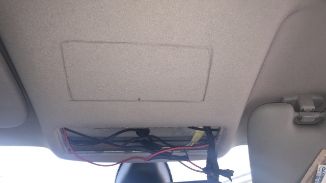

    @Grazbazz
    ... tu sul cielo hai la plafoniera?
    Riesci a farmi una foto di com'è fatta la tua?
    La ma è senza niente (no vetro e no accessori) e, andando in conce, ho capito che è "bucabile" solo se ha una staffa fatta adhoc e non quella base (come forse ho io).
    .. mia plafoniera: https://www.dropbox.com/s/0vg66ov40te3eqy/IMG_5065.JPG?dl=0
    ... staffa "PARAVENTO SUPERIORE P/N: 41328240205" cielo: http://www.realoem.com/bmw/it/showparts?id=BV91-EUR-07-2005-E46-BMW-330Cd&diagId=41_1103
    ... non ho capito che centra: ma mi hanno detto che si può montare il "LAMIERINO CIELO ANTERIORE P/N: 51442699062" ( http://www.realoem.com/bmw/it/showparts?id=BV91-EUR-07-2005-E46-BMW-330Cd&diagId=51_3736 ) solo se il paravento è quello evoluto (con più buchi).
    L'unico modo per me per capire quale staffa ho, è staccare il cielo per controllare. Chi ha la plafoniera invece ha già la staffa "con più buchi" :confused:

    Quando ho installato il viva voce sulla mia in conce ho preso la mascherina compresa di lamierino, non dovrebbe essere così anche sulla e46? Dovresti trovarne una su ebay o allo sfascio, credo che basti tagliare il cielo per l'installazione... O non ho capito una cippa della tua domanda? >:>

    ... mi sa che non hai letto il mio post #1243 allora :mrgreen:

    Il lamierino se lo forniscono non é un problema istallarlo anche sul tetto del modello base. Però c'è anche una mascherina per microfono più piccola e più facile da istallare.

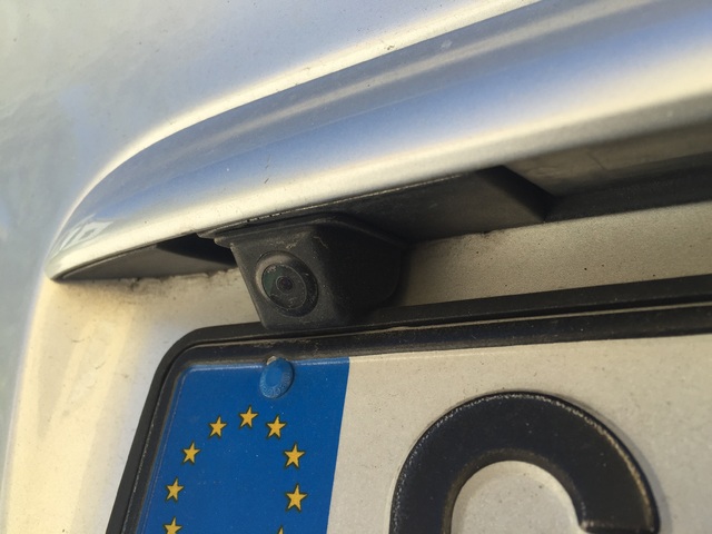

    Ps: Non ricordo dove mi era stato chiesto di postare le foto
    della mia retrocamera...
    host image

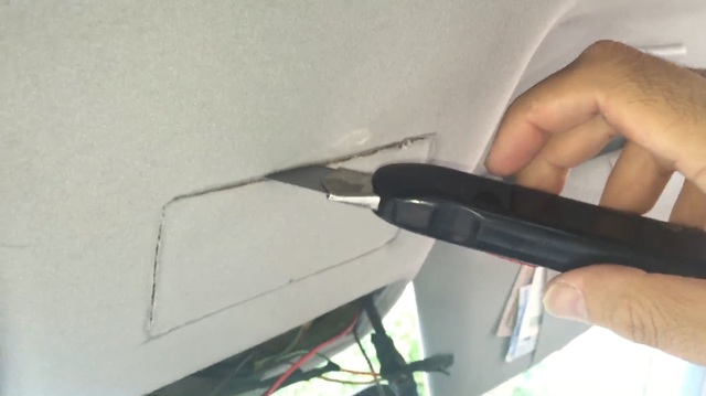

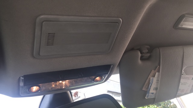

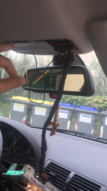

    ecco qualche prova microfono per "saggiare" la qualità del suono...
    Dopo aver fatto una dima con la cornice della griglia ecco che passo al disegno e successivo taglio...
    ecco il lavoro finito, la mascherina è usata e sebbene abbia qualche graffio non è in cattive condizioni, non capisco perché in foto sembri molto sporca e consumata...

    Come sempre ottimo lavoro!! Non avrei saputo fare di meglio ;) /emoticons/wink@2x.png 2x" width="20" height="20" />
    Unica pecca, almeno nella e39 , quando il clima è acceso le bocchette centrali soffiano aria proprio sul microfono e disturbano leggermente...

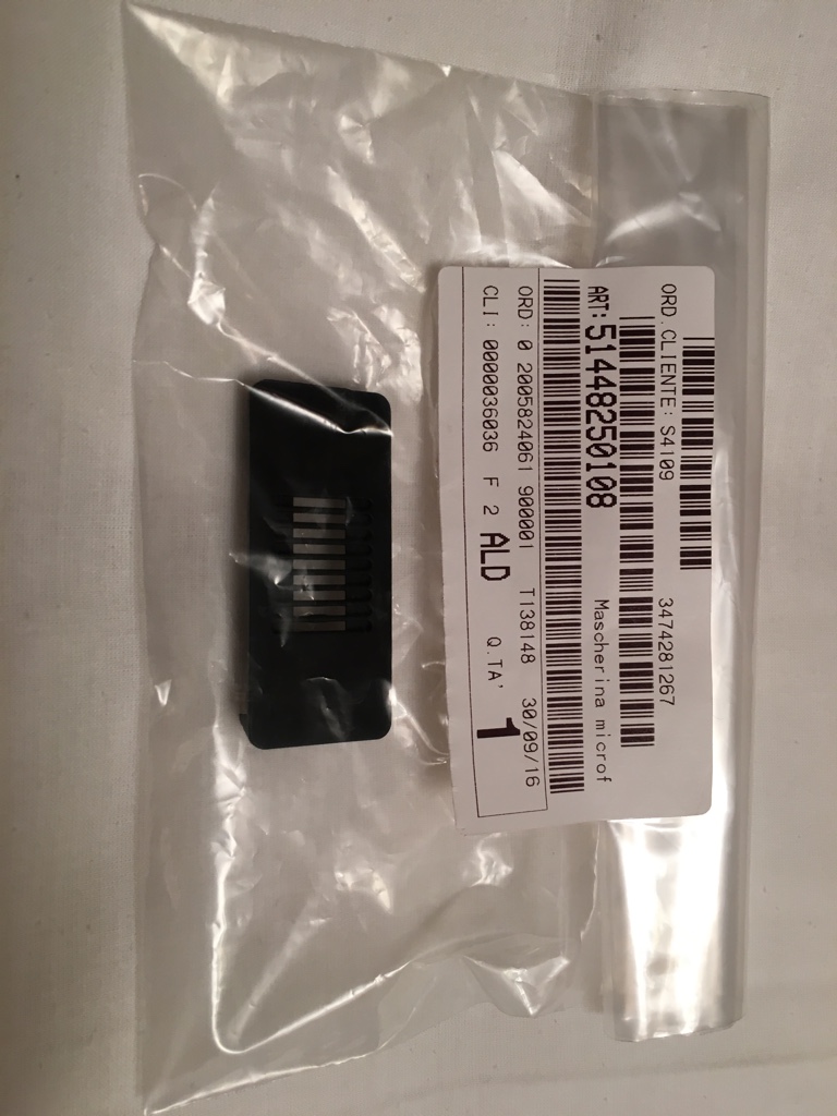

    ... oggi sono andato a ritirare alcune cose in conce tra cui questo :wink:

    sulla E46 non sembra disturbare, l'unico neo è che mentre l'iPhone funziona bene, con altri telefoni chi riceve la telefonata non mi sente molto bene.
    ma credo davvero pensa dal Bluetooth.
    se ti serve il microfono originale fammi un fischio.

    ... per ora ho ordinato il "tappo" coperchietto... grazie ;) /emoticons/wink@2x.png 2x" width="20" height="20" />
