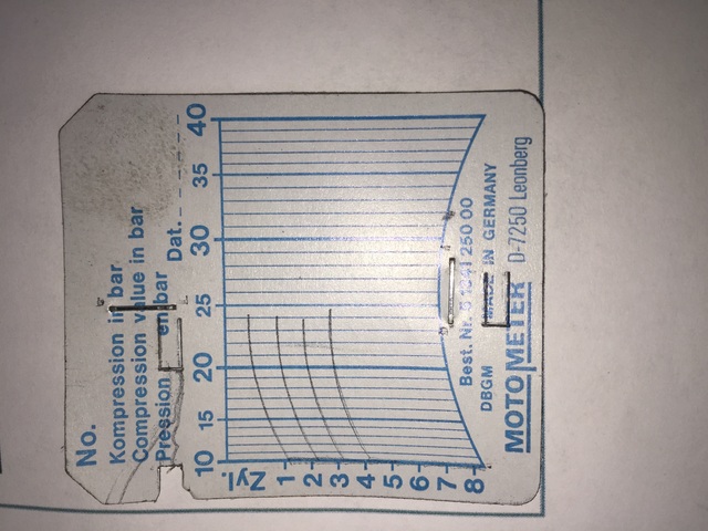

    Oggi pomeriggio ho ritirato l'auto dalla concessionaria...
    Il responso è stato il seguente: hai un supporto ammortizzatore rotto (non me ne ero accorto :( /emoticons/sad@2x.png 2x" width="20" height="20" />)
    La turbina è alla frutta, sono rimasti sorpresi quando ho spergiurato fosse ancora quella originale...
    La compressione del motore invece è la seguente:
    invia immagini
    Una e90 con un terzo dei miei chilometri aveva valori molto più bassi...
    Il minimo previsto dalla casa è di almeno 17bar, la mia sta mediamente sopra ai 24!!!
    La prospettiva è che dovrò farci ancora 2/300 mila km prima di ammazzarlo questo motore.

    Non avevo dubbi!
    Per la turbina, dopo 286k km ci può stare...
