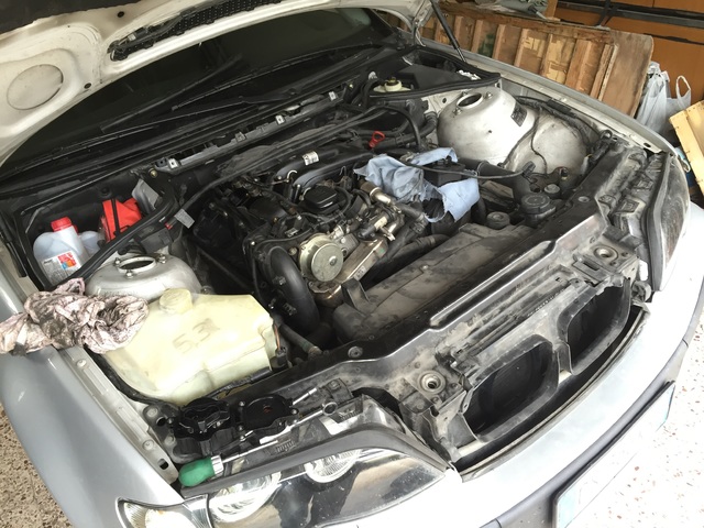

    Il tubo di recupero dei vapori dell'olio. Ho scordato di stringere la fascetta. In una settimana ha imbrattato tuta a zona di olio.
    Se le fasce non tengono più non solo cala la compressione, ma aumentano i gas di scarico che riescono ad arrivare al basamento. In questo modo aumenta la pressione all'interno di quest'ultimo è di conseguenza aumenta la temperatura e i vapori sia di olio che di gas ...

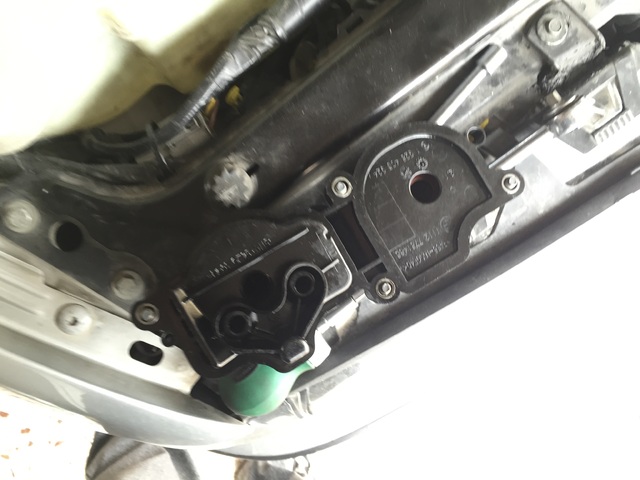

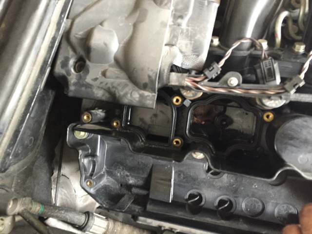

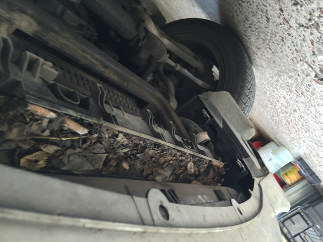

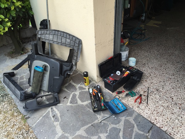

    Qualche aggiornamento.
    Ieri ho sostituito la guarnizione del raccordo dell'intercooler e ispezionato il filtro a decantazione dei vapori dell'olio.
    Già che c'ero ho dato una pulitina ai radiatori, c'era di tutto di più...
    Dopo aver ispezionato, per la terza volta, la scatola del filtro a decantazione sono sempre più convinto che non serva a na mazza di nulla.
    La prima parte del filtro serve solo da serpentina per cercare di far condensare l'olio e farlo ricadere nella coppa.
    La seconda parte è una scatola vuota dove c'è una molla che tiene alzata una membrana, questa chiude ermeticamente la scatola sia se la molla è alzata, sia fosse abbassata.
    Quindi non spurga nulla e tutto ciò che esce finisce direttamente nel condotto di aspirazione dell'aria.
    Comunque ora con il radiatore pulito la macchina va molto meglio (non che prima andasse male, anzi).
    Ho comunque notato che dal tappo dell'olio, a motore acceso, esce un po' di fumo...
    Ma non mi rendo conto se questo è ancora nella norma oppure sia troppo.

    a parte il fatto dello spurgo, che nel separatore ciclonico funziona per modo di dire, la membrana con la molladovrebbe tenere chiuso fino ad una determinata pressione.
    a vedere le foto, il mio era differente.
    io avevo quello col filtrino.
    non ricordo esattamente in cosa era differente, ma ricordo che la molla e la membrana evidenziavano la loro funzione.
    mi sembra strano, quindi, perchè la molla a cosa dovrebbe servire altrimenti?
    Forse hanno cambiato separatore e la guarnizione ora serve per chiudere quello che una volta era una valvola e che ora non serve più?
    magari è anche così eh..
    bisognerebbe capirci di più, perchè mi sembra strano sto fatto
