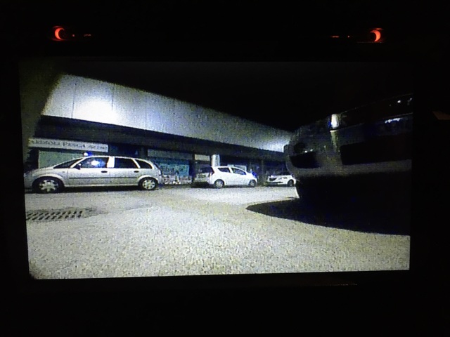

    Tutto esatto quel che ha detto marzo, unica cosa che forse dovrò semplificare è l'azionalemento del motorino che probabilmente dovrà essere manuale, ovvero un pulsante a bilancere (un interruttore bipolare con circuito aperto al centro) che faccia spostare la telecamera da sx a dx e viceversa.
    Purtroppo non riesco a trovare un bipolare abbastanza piccolo da poterlo adattare alla consolle della macchina per farlo sembrare oem.
    La telecamera che ho è già un grand'angolo che sulla carta è di 170 gradi, in realtà arriverà al massimo a 120 o 130, ma non di più.
    In commercio oltre i 170 non si trovano, almeno non ne ho trovate, quella che servirebbe al mio scopo, ovvero uscire da incroci o passi carrabili senza sporgere il cofano ma solo la punta del paraurti, dovrebbe avere almeno 200 gradi di visuale.
    ecco il perché mi è venuta l'idea di motorizzarla.

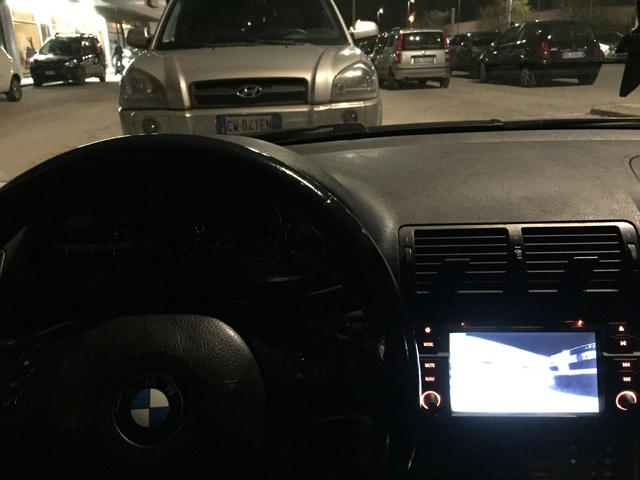

    Per meglio capire, la mia camera anteriore ora è regolata con un angolo di 45 gradi verso sx rispetto all'asse longitudinale della macchina. Ecco il risultato:
