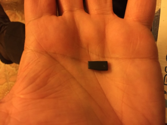

    Ieri sera, dopo una giornata pesante passata fuori casa per seguire le far di nuoto della bimba, ho preso la mia chiave da portafogli e con un coltello da cucina seghettato fino e poco più ecco cosa ho combinato:
    Sarà stato un raptus dovuto alla stanchezza?

    Tolto il chip?

    Si.

    Hai mai aperto la chiave con la batteria ed i tre pulsanti?
    Se si, il cip è visibile o annegato nella plastica?

    Si, ho più volte aperto l chiave, la prima volta gli ho cambiato la batteria, poi un tasto,malla
    fine è morto proprio....
    Comumque ci sono due tipi di chiave, una ha il transponder come quello che ho in mano, ma le restyling e molte anche delle preresty lo hanno saldato sul telecomando.
    Ed ecco il mio ultimo up... Ancora non è finito perché mi manca proprio il telecomando, ma grazie al transponder della chiave da portafoglio già avvia l'auto...

    Anche se non sono tanto presente nel forum, tu sei la mia musa, vorrei tanto repparti e non so come si fa con il telefono. Il mio pc è defunto, a data da definire ne arriverà un altro.
    La componentistica interna da dove proviene. Dopo oltre un mese mi è arrivata dalla Cina la chiave da intagliare e ricomporre con i pezzi originali.
    Recentemente un utente del forum hs fatto il trapianto dell'elettronica originale nella nuova chiave senza però riuscire a mettere in moto l'auto. Sinceramente non ho capito dove poteva essere il chip.
    Complimenti sei stato veramente molto molto bravo.

    grazie, troppi complimenti.
    Ci sono già diverse reportage, ma vedrò di raccogliere un po' di foto e farne uno anch'io...
