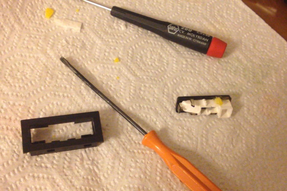

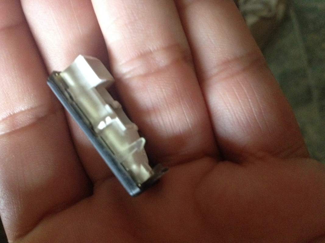

    Finalmente ieri è arrivato il pacco, il tasto era esattamente come da foto.
    Appena scartato l'ho istintivamente provato e...
    ...amara sorpresa il pulsante si sgancia e mi rimane in mano.
    Purtroppo i fissaggi del pulsante sono rotti, ma la parte elettronica funziona bene.
    Rimangono due cose da fare, contestare il prodotto e cercarne un'altro sicuramente più caro e con notegoli perdte di tempo.
    Oppure sistemare questo con un po' di Attack, il tappo in plastica di una bibita e tanta pazienza...

    meno male che avevi pronto l'asso nella manica, graz.
    mentre guardavo la foto già immaginavo che l'avresti riparato tu.

    Speriamo che regga...
