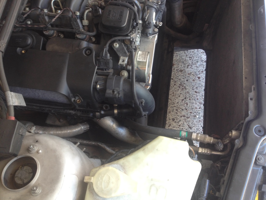

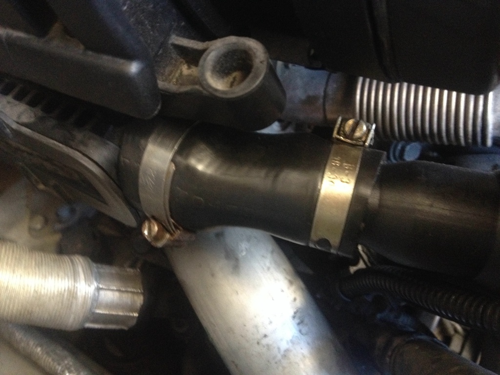

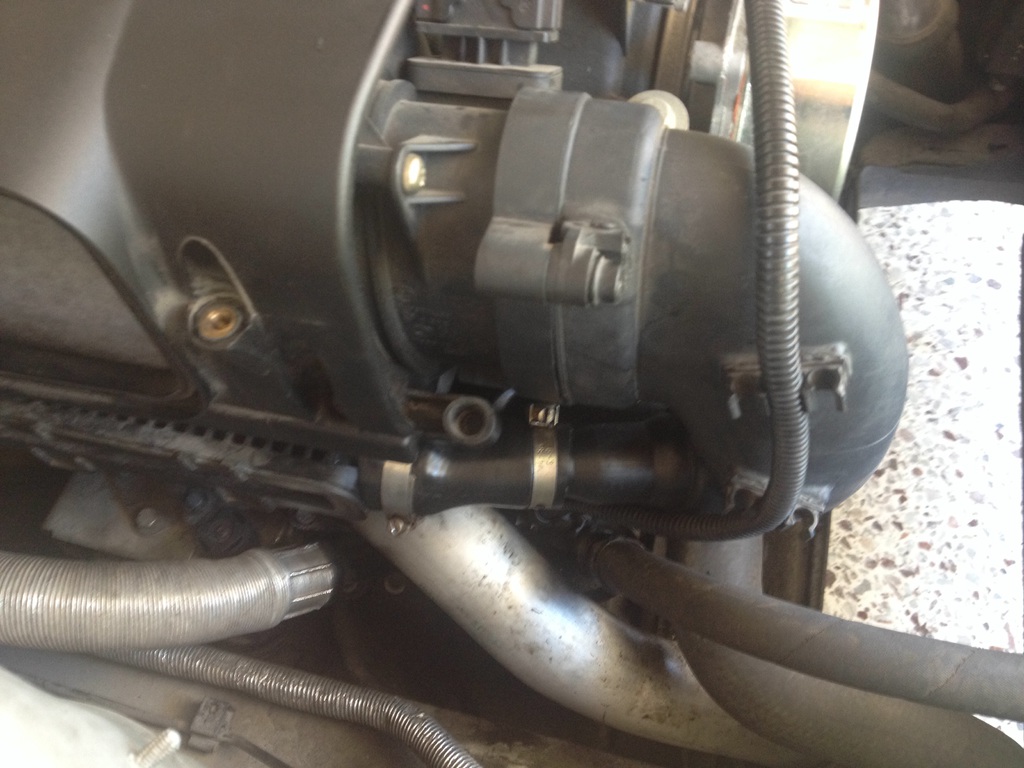

    Questa mattina ho smontato la ventola del radiatore ed ho ispezionato bene l'impianto di aspirazione.
    La trafilatura di olio che avevo visto veniva dal tubo di gomma che collega il tubo dell'aspirazione, che dal misuratore di massa va alla turbina, all'impianto di sfiato dei valori dell'olio.
    È un tubo in gomma di 4/5 cm messo solo a pressione, deve essersi ammorbidito con il tempo e trasudava l'olio, gli ho applicato due fascette e ora (non vorrei doo troppo forte) sembra che la macchina non fumi più...

    ah, si..
    quel tubo ha solo un grosso o-ring interno che lo tiene in posizione, ma non tiene una cippa
    Anche io gli avevo messo una fascetta a vite.
    ma il mio non era uno spezzone, era tutto unico, compresa la curva.
    Nel tuo caso sembrerebbe quasi un manicotto aggiunto, senza la conformazione che accoglie l' o-ring come era il mio
    (comunque no credo che la causa della fumosità sia quella, graziano, perchè è prima della turbina.
    al massimo aspira aria che trafila.
    la fumosità c'è quando i manicotti che perdono sono quelli DOPO la turbina)

    Dopo la turbina non vedo nulla, almeno per ora.
    Però quel tubo sta comunque dopo il misuratore della massa d'aria...
    Teoricamnete in quel punto la turbina dovrebbe generare una depressione, ma se così fosse non dovrebbe perdere olio dalla fessurazione dato che questa dovrebbe aspirare aria.
    Dopo averla montata non ho avuto modo di provarla a fondo, ma dopo un paio di sgassate dove ha fumato, le successive sembrava non fumare più, a dire il vero sembra andare anche meglio.
    Oggi la proverò più a fondo.

    il tuo ragionamento è giusto.
    la fumosità si ha di solito quando la perdita è dopo la turbina perchè parte dell'aria misurata viene espulsa anche attraverso una piccolissima fessura, ma è già stata calcolata dal debimetro, il quale ha inviato il dato alla ECU.
    se il trafilamento invece è prima della turbina, essa "pomperà" ugualmente tutta l'aria, che non verrà "espulsa", ma la misurazione potrebbe comunque essere fallata, perchè come giustamente dicevi il debimetro risulta in ogni caso a monte del trafilamento.
    però in teoria al massimo la turbina dovrebbe aspirare una parte d'aria direttamente dall'esterno, sottraendola in questo modo al calcolo.
    (in questo caso il debimetro leggerebbe una quantità MINORE d'aria, e non dovrebbe dar luogo a fumosità)
    ma è altresi possibile che nel condotto vi sia una depressione tale per cui una piccola apertura aumenti la velocità del flusso, che in parte viene aspirato dalla turbina e in parte sfogato all'esterno (è solo una mia supposizione, magari errata eh..)
    in questo caso il debimetro potrebbe rilevare un flusso maggiore e dar luogo a fumosità.
    (sarebbe interessante capire bene la dinamica dei flussi in tali condizioni)
    l'olio che esce dalla fessurazione credo che sia quello che "ristagna" quando la depressione è assente.
    (il condotto unto condensa a motore spento e le gocce si depositano nella parte bassa, ossia dove c'è il manicotto con le fascette.)
    smontando quel manicotto, anche su un auto nuova, vedremo che la girante della turbina non è completamente secca, ma nel condotto troveremo una certa untuosità.
    ma trovarci proprio l'olio che sedimenta significa che per qualche ragione il ricircolo vapori olio (o meglio, il separatore vapori) non funziona al 100%.
    teoricamente l'olio potrebbe causare problemi di cavitazione, ma alcuni motori (ad esempio VW) non hanno nemmeno il separatore.
    aspirano tutto, sia la parte gassosa che quella liquida, e vedo che le turbine durano esattamente come le altre, quindi immagino che se l'olio non è tanto venga aspirato all'accensione del motore e basta, e che una volta in esercizio sia la girante che il condotto adiacente risultino puliti.
    anche nella mia auto (VW) si formano tracce oleose in quella zona. (non le vedo perchè non perde, ma quando ho staccato i manicotti le tracce d'olio le ho trovate anch'io

    A dire il vero la girante era bella pulita e asciutta, mentre tutto il tubo (dopo il manicotto del ricircolo) era piuttosto imbrattato.
    Ma la girante della turbina anche se dovesse venire a contatto con alcune gocce di olio si auto-pulirebbe per effetto della forza centrifuga.
    La fumosità invece sembra essere diminuita e sembra che l'auto vada un po' meglio.
    Peró se accelero tutto dai bassi regimi qualche fumata la fa ancora.
    Al rientro dalle ferie dovró ispezionare meglio la zona intorno all'intercooler.

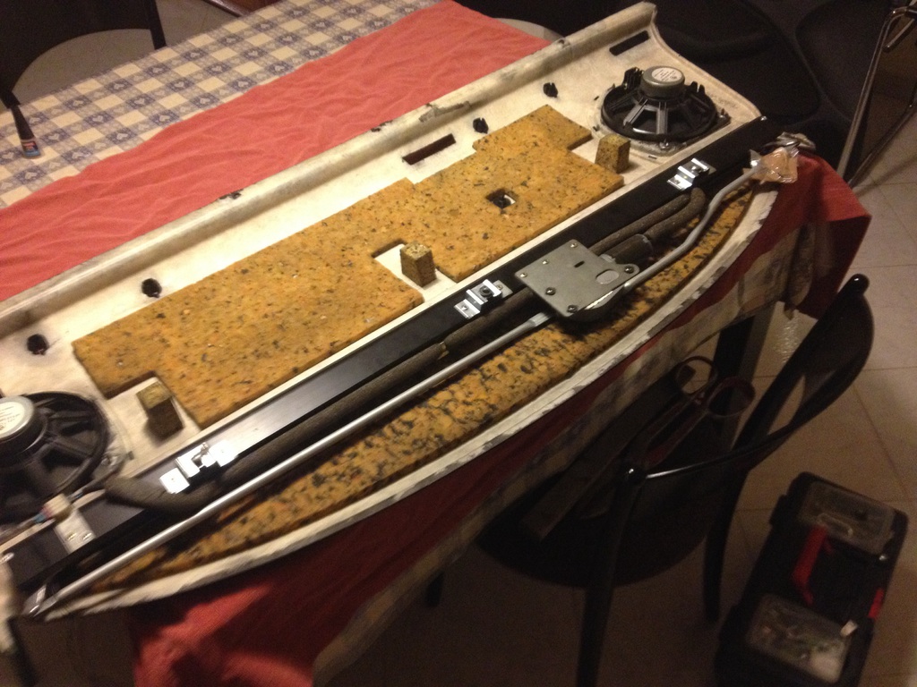

    Rimosso la cappelliera che hai colorato e inserito la tenda parasole?
    Ti chiedo se hai anche gli attacchi isofix superiori, se affermativo puoi postare una foto di come sono ancorati?
    Io ho solo quelli inferiori e non mi dispiacerebbe aggiornarli come le attuali anche se non ho figli, ma qualche volta mi porto dietro i nipotini.

    CIAO, e bentornato.
    graziano, ma cos'è quel coso sotto la cappelliera?
    è una serratura?

    Più o meno... E devo ringraziare @alfio76 che mi ha fornito materiale, supporto tecnico e sopratutto tanta pazienza ;) /emoticons/wink@2x.png 2x" width="20" height="20" />

    spiega, spiega...

    Tendina parasole elettrica

    Grande Graz, visto che è stato molto semplice fare questo up!!

    bellissimo.
    complimenti a voi allora.
    non vedo l'ora di vederne il funzionamento per capire come funziona esattamente.

    Il motorino che vedi gira delle leve che funzionano esattamente come la serratura di un infisso.
    alla fine delle bacchette tirano due bracci a pantografo.
    Quando si alzano fanno srotolare la tendina a molla.
    il tasto dovrebbe servire solo a invertire la polarità della corrente che arriva al
    motorino, così facendo una volta il motorino gira in verso e la tendina sale, l'altra gira all'inverso e la tendina scende!
